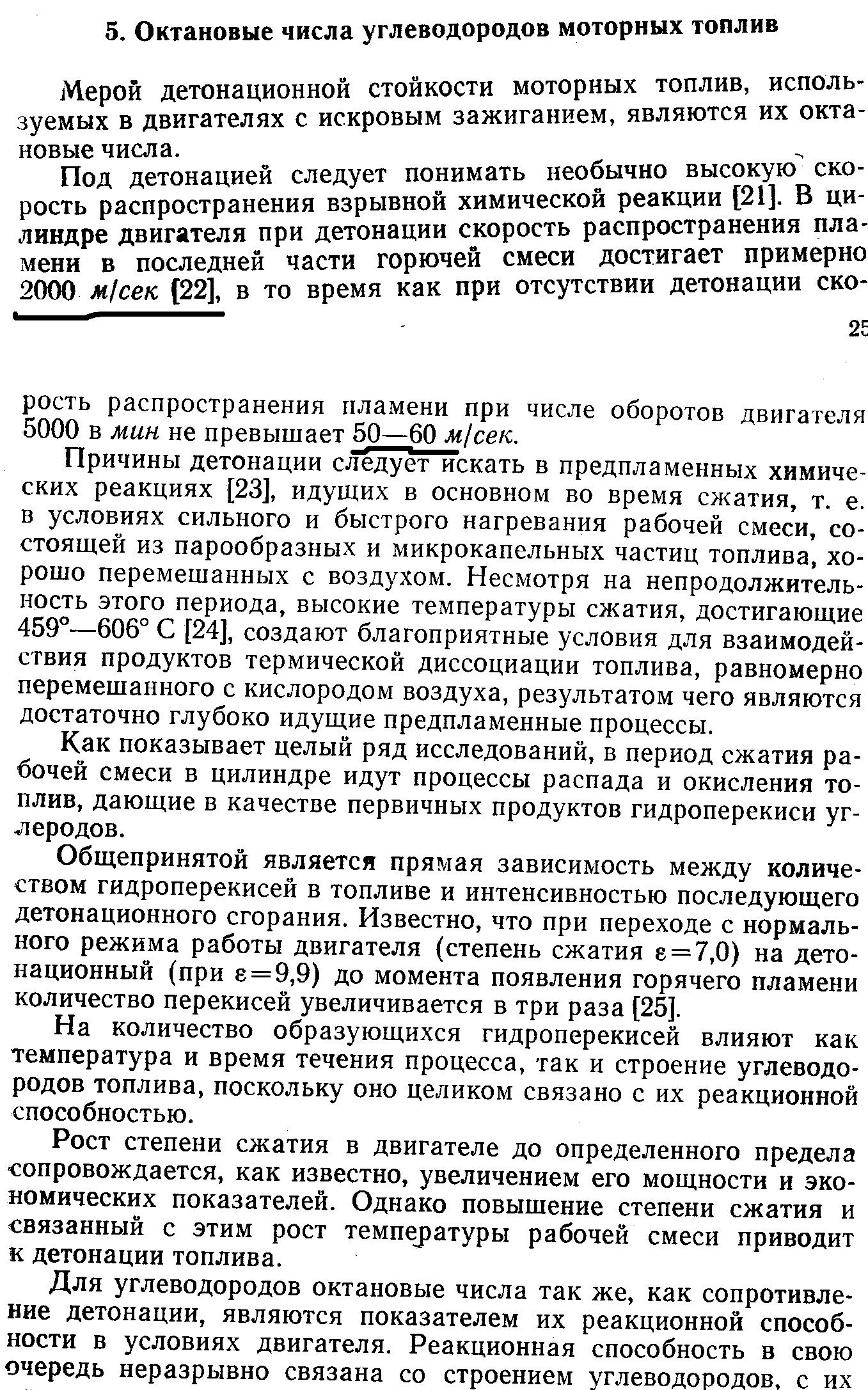

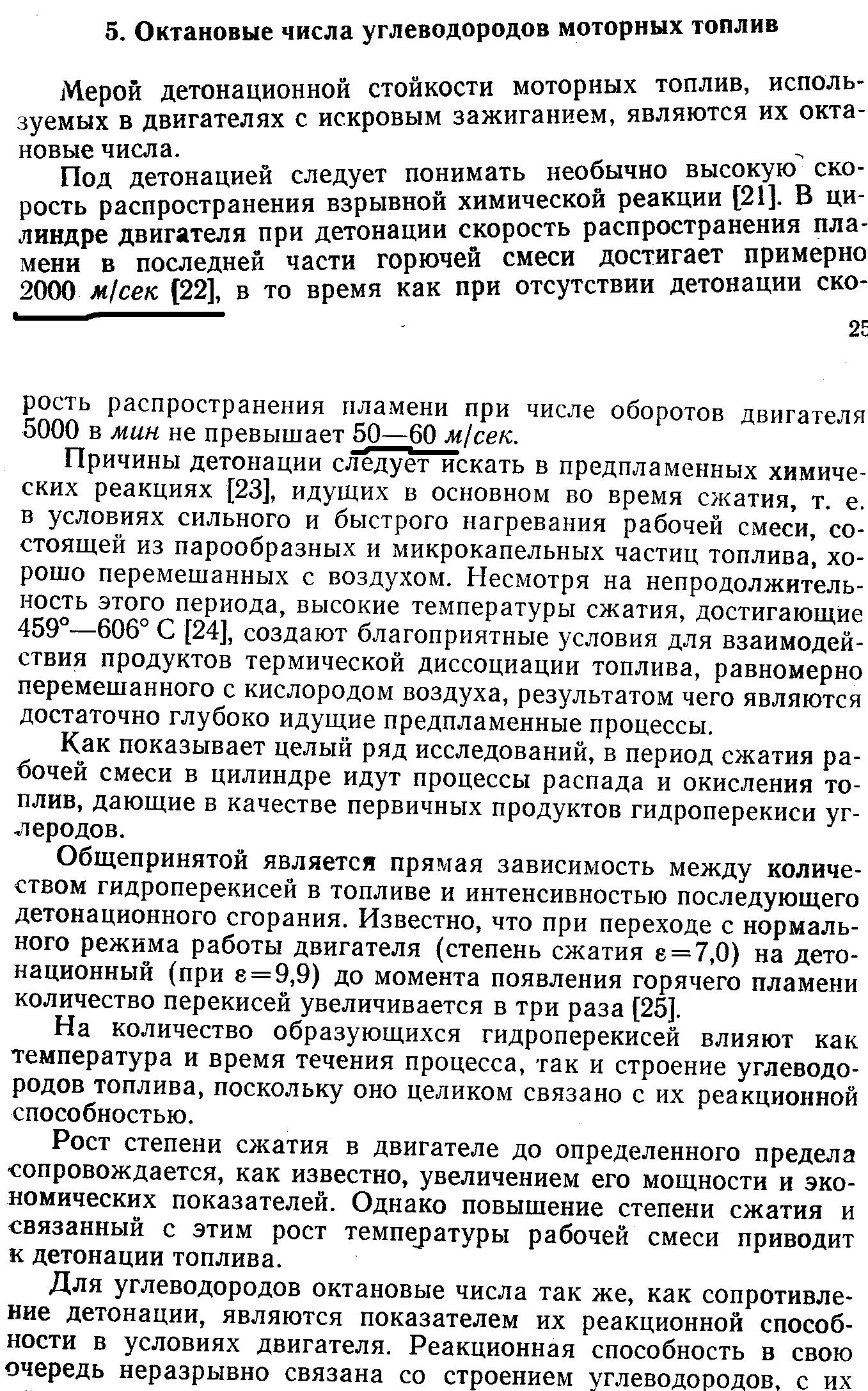

дет1.jpg [ 655.41 KiB | Просмотров: 6144 ]
Для наглядности можно расширить немного диапазон скоростей недетонационного, нормального горения.
Пусть не 50-60 м/с, а 45-65 м/с.
50 и 60 различаются в 1,2 раза.
45 и 65 различаются в 1,44 раза.
Угловая скорость вращения коленвала постоянна - одинаковое количество градусов в каждую секунду. Линейная зависимость количества пройденных градусов от времени.
Таким образом, при условном начальном УОЗ в 10°, его надо будет двигать (на стационарном режиме, изменения от ц/б и вакуумного регуляторов нет) до 12 или даже до 14 градусов, - и это всего лишь в зависимости от фракционного состава и т.п. факторов (вспоминаем колесико октан-корректора на трмблере 2101). При этом сгорание будет нормальным, недетонационным.
Но если данный бензин требует 14°, а мы поставим 10, - ну дальше понятно? Потеря мощности, не валит, и пр. Вот об чём речь.
Детонация же будет при увеличении скорости сгорания не в 1,2, и даже не в 2, или 3, или 5 раз, а минимум (2000/50) в 40 раз.
А ты ставишь знак равенства между колебаниями в скорости сгорания при нормальном режиме - скорость колеблется в 1,2 - 1,4 раза всего лишь, и скачкообразным увеличением этой скорости в 40 раз. Второе не есть плавное продолжение первого - там выход на совсем иной режим.
Ну то есть, ещё раз: в зоне недетонационного горения скорость сгорания вполне себе может быть больше или меньше, раза в полтора-два, и на двигателе это будет чувствоваться очень ощутимо. Чтобы ее увеличить - надо залить бензин, который при данном сжатии сгорает (всего лишь) в 1,4 раза быстрее. А это уже чисто фракционный состав, чистая химия.
Такой бензин можно лить в движки с низкой СЖ (несмотря на то, что он 95-98). Он там сгорит точно так же, за то же время, как и родной А-72, и двиг выдаст на нем такую же мощность на тех же оборотах.

Опять всё путаешь.
Газ горит медленнее, не потому, что его октановое число выше. А потому, что он горит медленно. И, собсно, все усилия всего прогрессивного человечества направлены на то, чтобы получить химическую субстанцию, которая горит быстро и тем не менее имеет высокое ОЧ.
Да невозможно убрать то, что является основным параметром определяющим детонационную стойкость!
Скорость горения в недетонационном режиме не является основным параметром, определяющим детонационную стойкость.
Выше скрин висит, там про образование перекисей. Убери их, и получишь увеличенную дет стойкость, при той же самой скорости горения в нормальном режиме. Например:
Бензин применялся в движке с сж 7. Горел шустро. Но его надо залить в движок с сж 11. Добавили присадку, убирающую перекиси.
Но если его залить обратно в движок с сж 7, гореть там он будет так же шустро как и раньше, потому что ничего не изменилось. Перекиси при низкой сж не образуются, и движку без разницы, добавлены присадки или нет. Если добавлены, то они всё равно не работают - перекисей нет.
Но они будут работать в движке с сж 11.
Это для случая, когда присадка только убирает перекиси, не изменяя в целом скорость горения в отсутствие перекисей.
Если присадка не только перекиси убирает, но ещё и скорость горения замедляет, то это другой разговор. Это плохая присадка.
То, что нефтяным монополиям надо получить максимальный выход товарного бензина из нефти и им достаточно, чтоб он хоть как-то горел и обходился максимально дешево в производстве - это уже третий разговор.
Ведь когда поршень идёт вниз, на определённом этапе давление в цилиндре начинает быстро снижаться, соответственно падает скорость горения и если смеси не хватило скорости горения е предыдущем этапе, она будет догорать уже в такт выпуска!
Как вы этого не поймёте?
Дык я сам же выше писал об этом. Но это последствия. Медленного сгорания.
А разговор о том, что и некоторые высокооктановые бензины могут гореть не медленнее низкооктановых, в том же двигателе. А ты пишешь что так не бывает.
