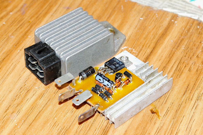

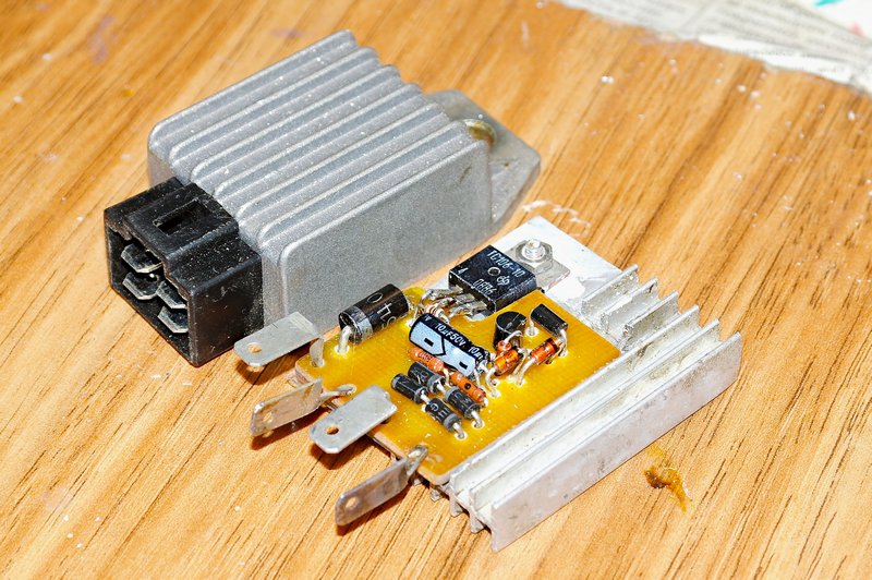

Наступили нудные дождливые зимние вечера. Решил слепить РН по вышеизложенной схеме. Лепил из ,,чего бог послал,,. Что вышло - никто не знает, даже я, но работает. Испытывал голую плату без радиатора. Маленько греются тиристор и диод от которого идет на АКБ. Пока нес назад умудрился оторвать тиристор. Восстановил. Поставил примитивный радиатор, сейчас пойду еще пробовать. Если будет все в норме, то временно примотаю синей изолентой и завтра поеду на работу. На ходу станет ясно что и где не так.
03.jpg [ 159.35 KiB | Просмотров: 4233 ]

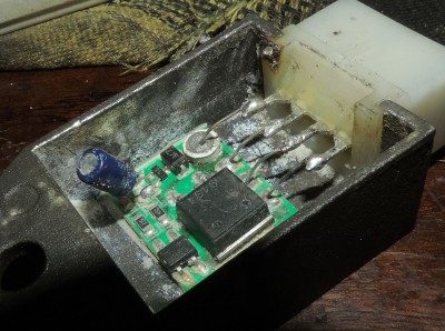

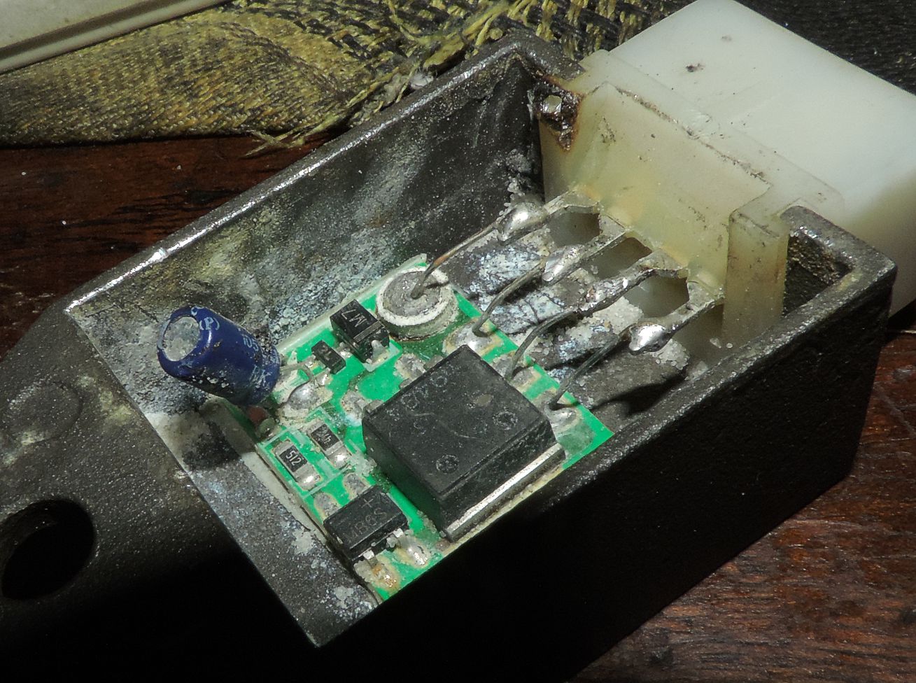

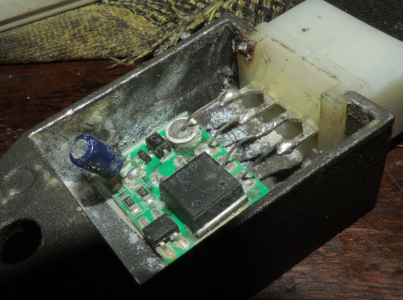

Я расковырял свой сгоревший от Метеора 139QMB. Он прекрасно ездил без аккума и с аккумом, а сгорел потому что я вкрячил новый движок с генератором от 157-го и подключил как есть. Ну он и сдох.
Под заливкой всё засыпано песком. :-D
Ну я его вытряхнул конечно
Плата с детальками была просто приклеена к корпусу. Вынулась без повреждений.
Плата не стеклотекстолитовая как обычно, а просто алюминиевая пластина 1 мм толщиной, на которую наклеена пленка с дорожками.
Ножом срезал стружку, видно что это такое
Если интересно, могу продолжить. Но страшно. Схема отличается от стандартной, не дай бог начнем выяснять как оно работает, этже ужос чё будет. :-D
Конденсатор стоит ЗА стабилитроном, и между транзюком и тиристором только диод, резистора нет.
Элементы....
DSCN3765.JPG [ 278.88 KiB | Просмотров: 4165 ]
Мост MB6S, резисторы: 512-й - 5,1к, 47(нрзб.) - 47к, Диод М7, транзюк L2, конденсатор 22 мкф х 25 в,
стабилитрон без опознавательных знаков, диод-бочонок хз чё ваще, на тиристоре разобрать удалось только 9434.

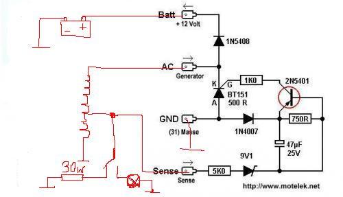

Не оно?
post-54570-0-62054500-1337773846_thumb.jpg [ 19.05 KiB | Просмотров: 4158 ]

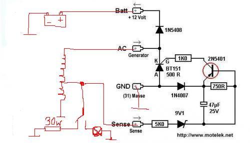

Почти оно. Снял с него схему:
Остались неизвестными: стабилитрон, тиристор (9434) и таблетка-диод на красный провод.
Непонятка с номиналом этого резистора
Тестер показывает 47к, но на твоей схеме в этом месте низкоомный резистор 750 ом.
Если надпись 471, то это 470 ом. Если 472, то 4,7к, если 473, то 47к.
Даташиты:
на мост MB6S - http://www.farnell.com/datasheets/1827136.pdf
на транзюк 2L - https://www.taitroncomponents.com/catal ... BT5401.pdf
на диод М7 - http://www.kingtronics.com/pdf/M7-diode.pdf

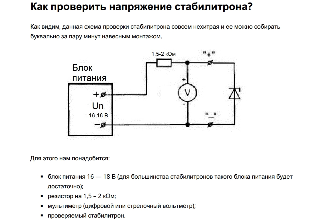

Скриншот 04-02-2018 181633.jpg [ 262.31 KiB | Просмотров: 4135 ]
 Заголовок сообщения: Re: Коммутатор. Вскрытие
СообщениеДобавлено: 04 Feb 2018, 18:39

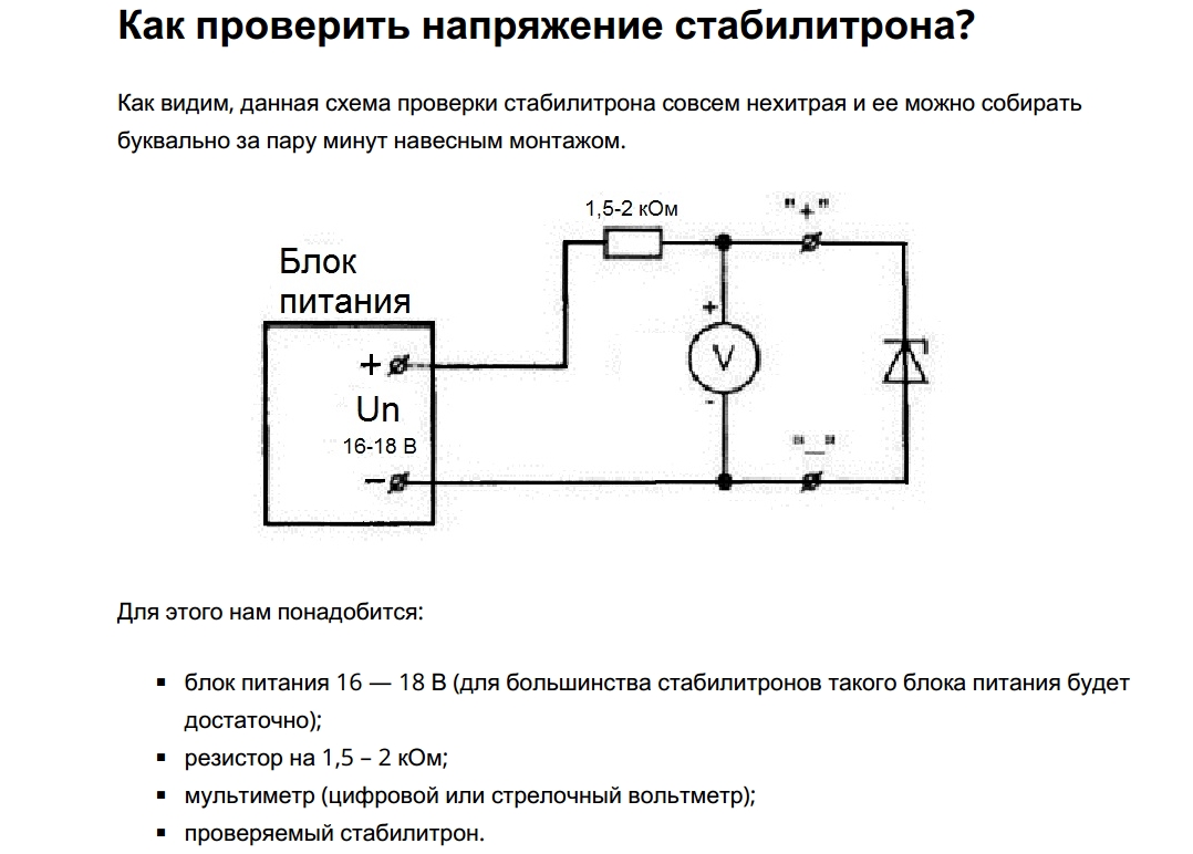

Померил. 6,2 В получилось напряжение.
