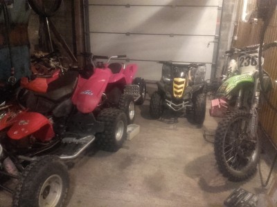

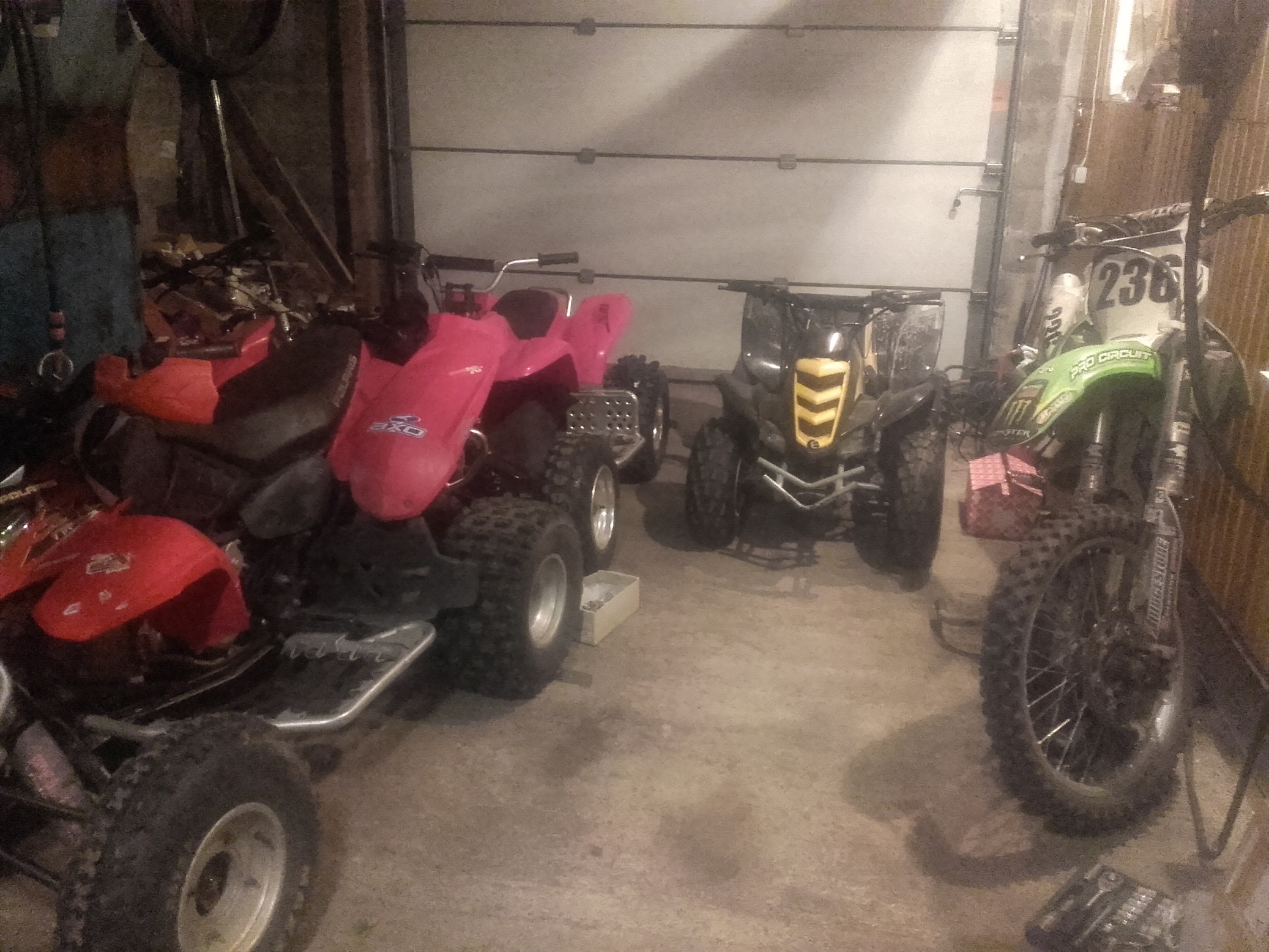

Заканчивай препираться, нет у меня пиаджио и все что я ищу на форумах это либо поделится информацией ,либо ее впитать а мерится письками мне недосуг ,вот автопарк моей семьи есть, что посоветовать - я весь внимание...
