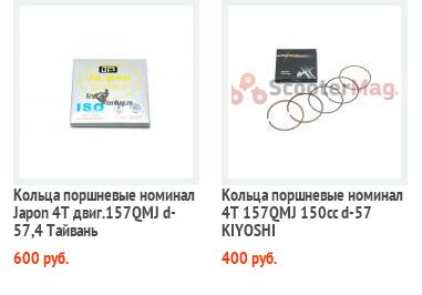

А что скажите если поставить такие вот японские колечки, не поздно еще. сайт - скутермаг.

Это не Япония, а Тайвань, во-первых. Во-вторых, ставить новые кольца в потертый цилиндр - плохая идея.

А чем это плохо?

Цилиндр с выработкой - овальный, новые кольца - круглые, дальше сам сообрази. Расточка придумана не зря.

И на каком пробеге цилиндр становится овальным, на каком еще круглый? до какого пробега можно поставить тайваньские кольца. Сколько я 49,9 кубиков и 72 сс не разбирал, на 4 тактниках никакой овальности и близко не было. Также у друга разбирал 150 куб, при пробеге 9000, и тоже все в норме.

Ну конечно, ты же все цилиндры на глаз лучше нутромера видишь.
Хонинговка после девяти тысяч у друга на цилиндре осталась?
Кольца менять на старой поршневой плохо по той причине, что притираясь к старому цилиндру они доедят его полностью.
Да и канавки в поршне добьют.
Поршень просто станет маслонасосом.
В сети полно информации по этим вопросам, поинтересуйся, как меряется овальность. До какого пробега - это опять вопрос качества металла. Япон-цилиндр очень износостоек, китай, мягко говоря, ... не очень. Косвенный признак износа - малейшая ступенька от колец, которую можно почувствовать, проведя ногтем.
Все элементарно просто ,если мотор еще работал приемлемо в снятый цилиндр аккуратно запихиваешь поршнем два кольца старое и новое - в новом зазор меньше - удача будет работать лучше . Только обкатывать кольца не надо ,все это сказки ,пробная получасовая поездка и достаточно.
Если поршень сильно изношен, его, в конце концов ,размажет по цилиндру ...
