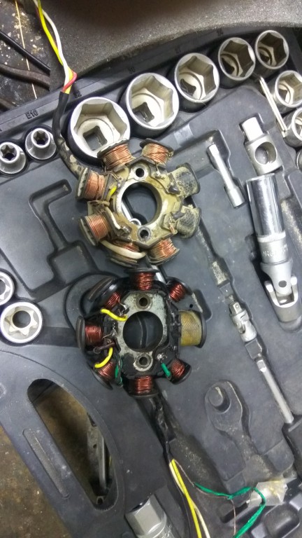

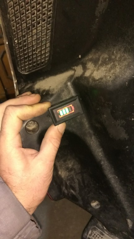

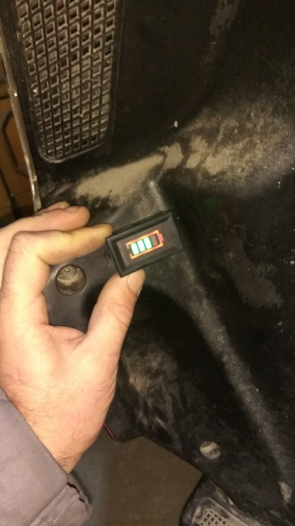

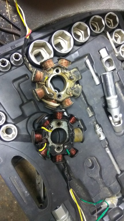

Практически закончил,пробные поездки не выявили каких либо косяков.Пока покатался без фильтра у себя в станице в двух магазинах на 157 двигатель боксов увы нет :( Переднее колесо менять не стал,оставил 12 по высоте что 12 что 13 практически одинаковы (если даже не одинаковы)После 72 куб 150 конечно ураган :) Поставил китайскую приблуду для измерения зарядки аккумулятора,при движении индикатор полностью горит,значит зарядка есть,на фото,скут заглушен включено лишь зажигание.И еще,подскажите в чем все таки разница в этих двух статорах?Который верхний со 139 двигателя,нижний со 157 (но не уверен что он родной)

Первый с регулирующей обмоткой, а второй похож на однофазный. Если у второго нет контакта на массу с силовой обмотки, то будет точно как у меня на Хаобоне.

Почитай в этой теме: viewtopic.php?f=102&t=40509&start=270 -там есть схемы.
