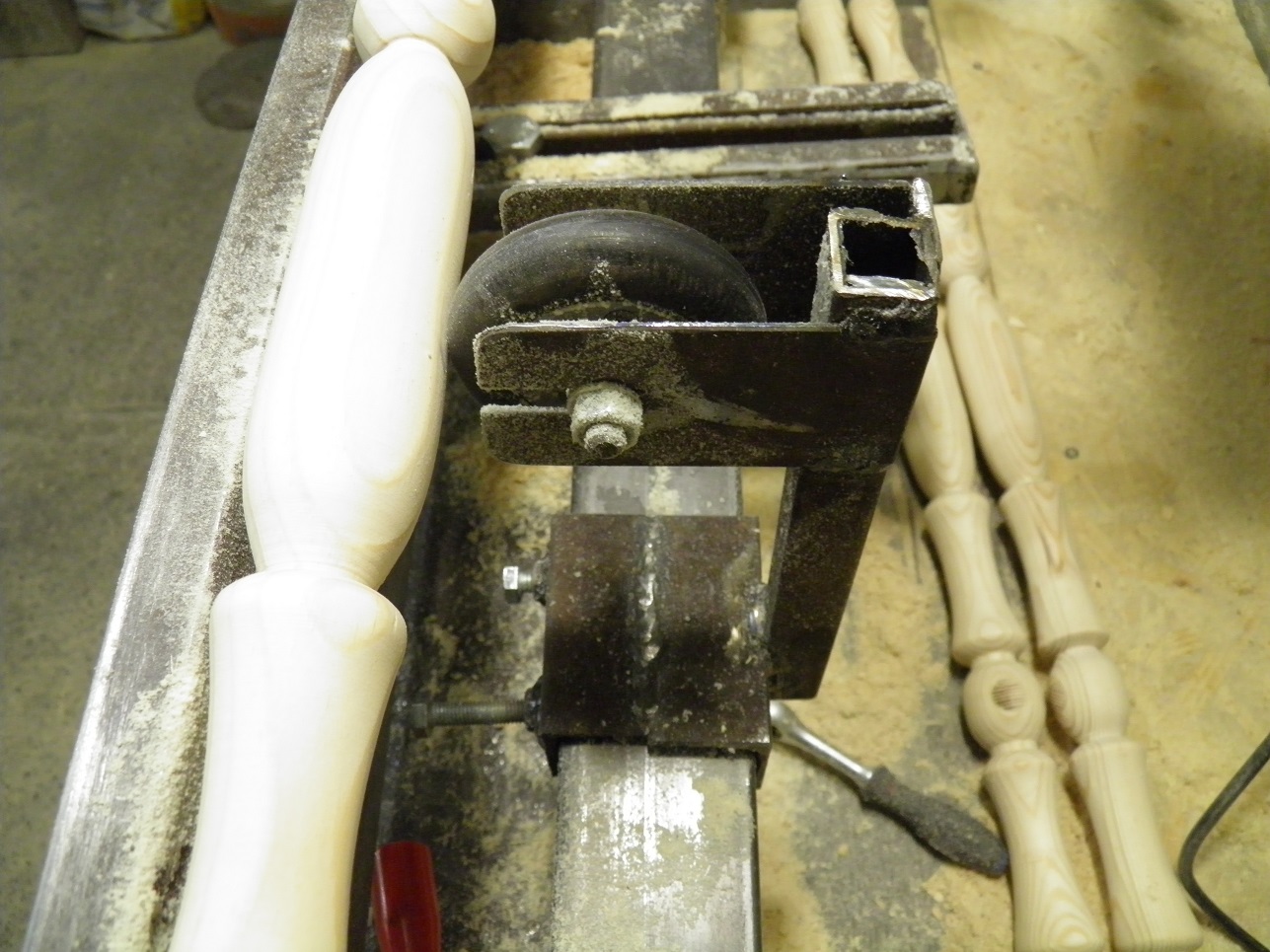

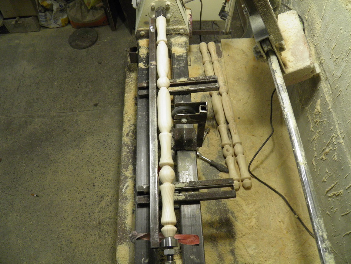

Заказали мне палки длинючие на 900 а диаметр всего сорок ...и то заготовок...
А в изделии до 25 доходит...вот и пригодилось мое колесико резиновое на подшипнике ...которое я в шестом классе нашел
P2160025.JPG [ 335.49 KiB | Просмотров: 5980 ]
P2160024.JPG [ 424.23 KiB | Просмотров: 5980 ]

Интересно. Но я полагал, что ты сделаешь классический люнет.

Завтра буду делать такой же но с упором с низу...так как фреза копира давит вертикально вниз...а этот для работ резцами...даже упор в одной плоскости значительно облегчил работу...меня устроило...так что в ближайшее время ...до классического люнета не дойдет

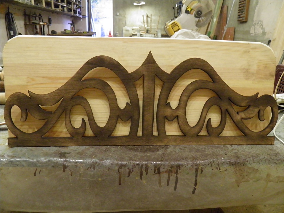

Ежели усиленно и долго пилить....то получается вот оно чо!
P5260040.JPG [ 250.42 KiB | Просмотров: 5848 ]

черная кромка- лазер, чтоли?

Это двенашка мебельный щит....сперва выпиливается лобздиком там пилка мелкозубая узкая 4 мм ...очень маневреная...затем берется газовая горелка с узким пламенем и все торцы обрабатываются....потом их намного легче напильником обрабатывать ...ширканул чуток и заусенцы валятся....и кромка округляется....потом пламя чуток расширяешь и по всей поверхности малость...
В один проход и мягкой железной щеткой слегка полирнул....примерно так....

Рисунок рисовать не надо...скачивается и редактируется...под нужные размеры....затем распечатывается на принтере и утюгом переносится на мебельный щит ...по принципу как мелкосерийное производство печатных плат....

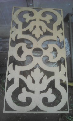

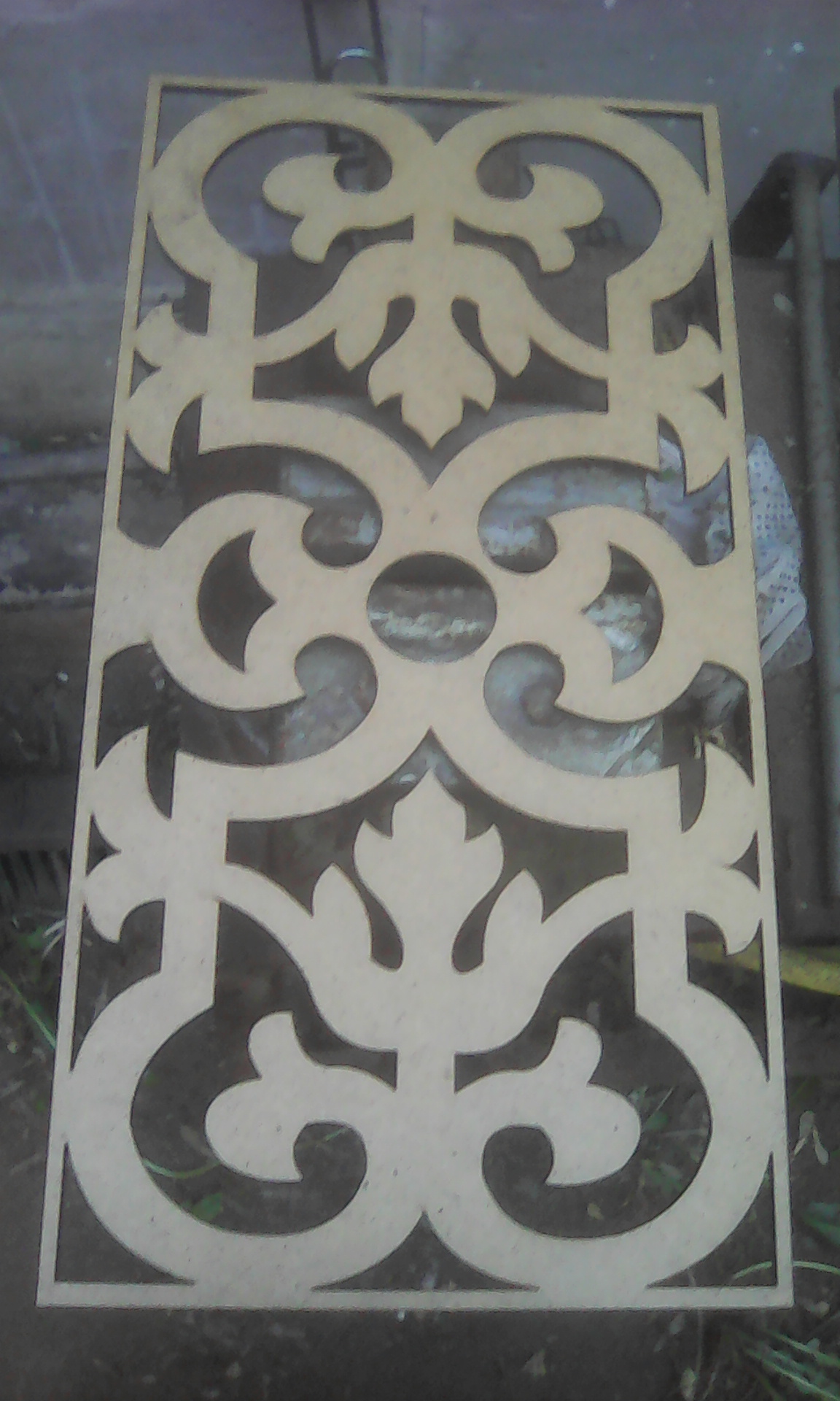

Задумка есть одна...вот это уже работа лазерная ...
IMG_20190602_182259.jpg [ 509.52 KiB | Просмотров: 5707 ]
