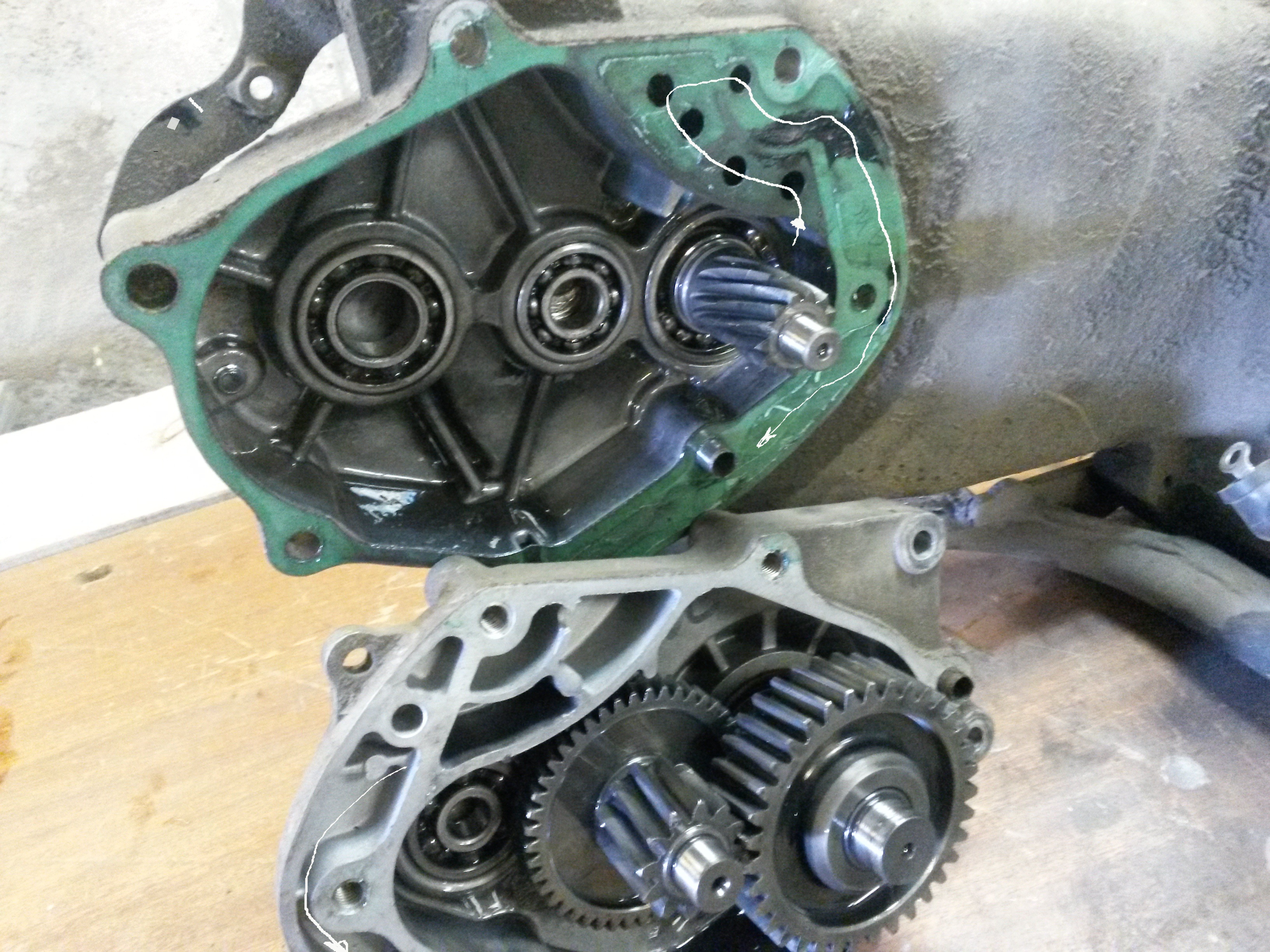

Я заливал 150мл. Когда был новый меня его пару раз. Потом забил хрен потому что при смене масло было идиально прозрачным. С успехом проехал около 25000 км не меняя масло в редукторе залито было 150 мл мобил трансмисионное. При длительной поездке более 800км без перерыва и остановок, развалился подшипник в редукторе.
Уж не знаю уровень масло виноват, или то что я его не менял несколько лет. Или подшипник развалился потому что я ехал всю дорогу со скоростью 110км.ч и более. Или просто развалился что ему пора было!
Но при разборке редуктора я сапуна не обноружил. Просто есть канал который редуктор с атмосферой соеденяет в виде буквы S/ И если много масла налить то оно 100% будет по нему вытекать.
Сейчас заливаю грамм 200 не больше, но из заливной горловины ние вытекает. Из "сапуна" тоже.
Хотя на моем первом скуторе 50сс тот что на аватарке. Я залил масло в редуктор по пробку заливную. И оно тут же потекло рекой из "сапуна". Потом слил его, залил 150 мл и все нормально стало, ни чего не вытекало.

Тут дело не в названии -сапун или ещё какая хрень, а в принципе заполнения редуктора маслом ....он простой -заливка масла по уровень заправочной горловины...т.е. заливаем до тех пор, пока не начинает выливаться.....пьём пиво и когда "источник" прекращает выливаться-закручиваем пробку.....А теперь внимание!!!!
Редукторы делают в кетае (это я знаю...) около 30 предприятий.....и , в зависимости от "фирмы" в редуктора входит от 120 до 250 мл. масла....!!!! так, что давайте не будем упираться в мануал, а будем придерживаться принципа заполнения редуктора, который я описал выше....
aka81!
то, что подшипник проходил такой срок - это совершенно нормальный эксплуатационный срок ...более того он говорит о том, что ты совершенно грамотно юзал аппарат....

Я так понял если я залью масло в редуктор до уровня заливного отверстия (на центральной подножке пока не потечет) ,он перестанет плеватсья маслом (это происходит при резком ускорении) и кстати так было с момента покупки.
aka81 а если заткнуть это отверстие (задолбался каждые 500км доливать 70мл масла из 140 которых лью)
В ЧЕМ ЖЕ ПРИЧИНА скут прошел всего 4000 разбирать не охота может у кого есть мнения :005

Я думаю причина только в одном. Масло пенится, и по этому вытекает. Попробую другое масло. А ты уверен что не прокладка течет, а именно из этого отверстия?
Вот тебе фотка нашего редуктора. Стрелкой показан канал сообщения с атмосферой.
редуктор.jpg [ 1.98 MiB | Просмотров: 8775 ]
