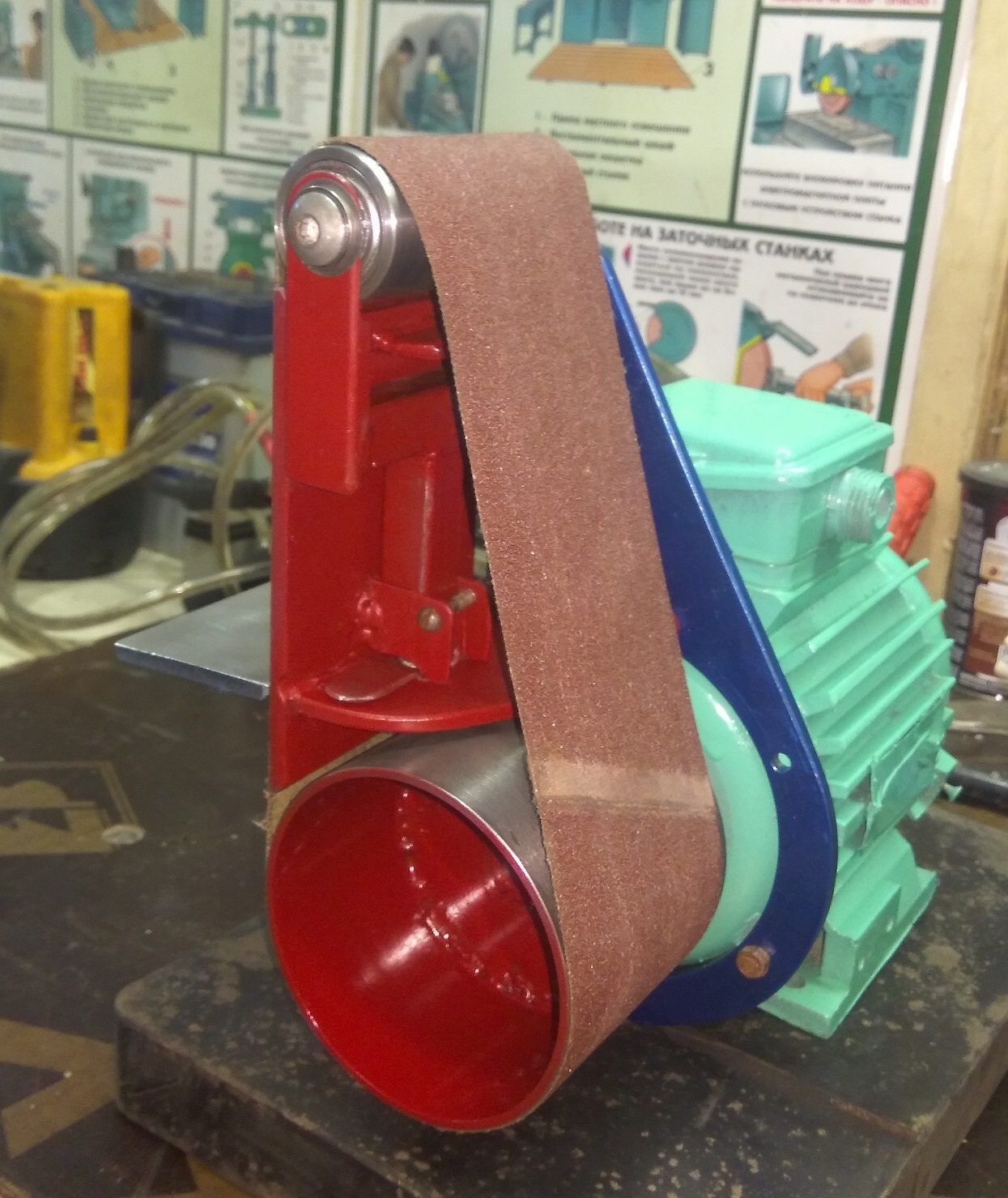

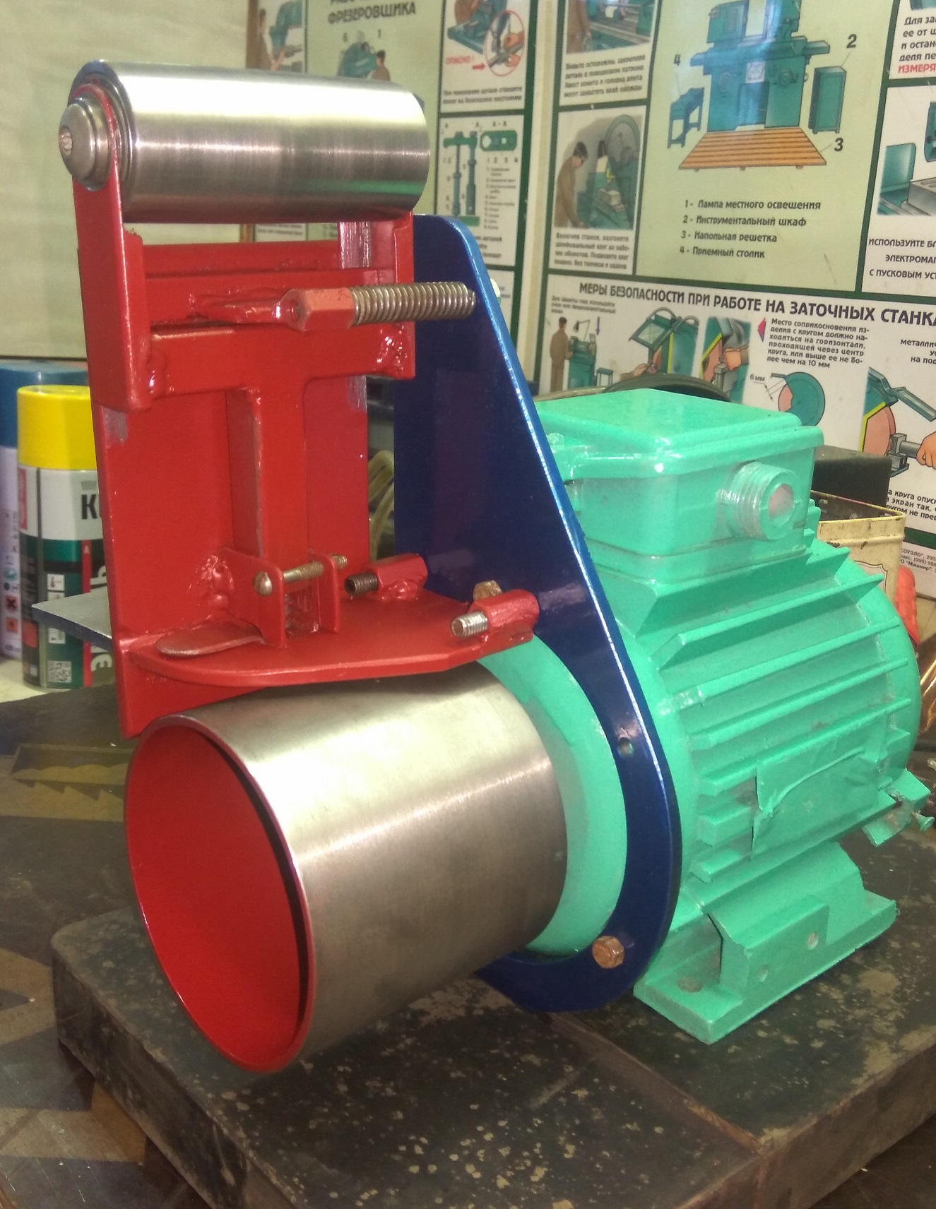

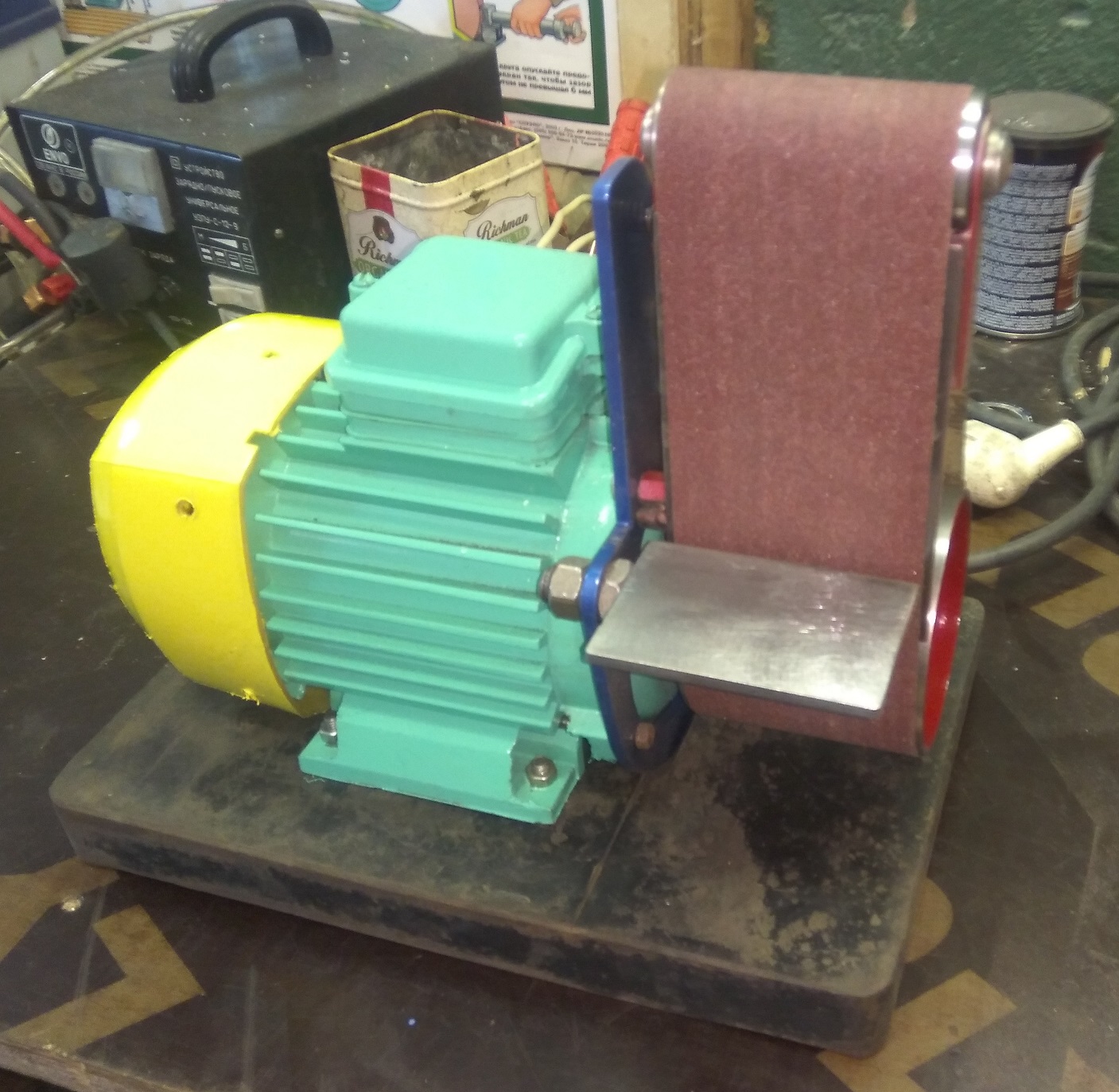

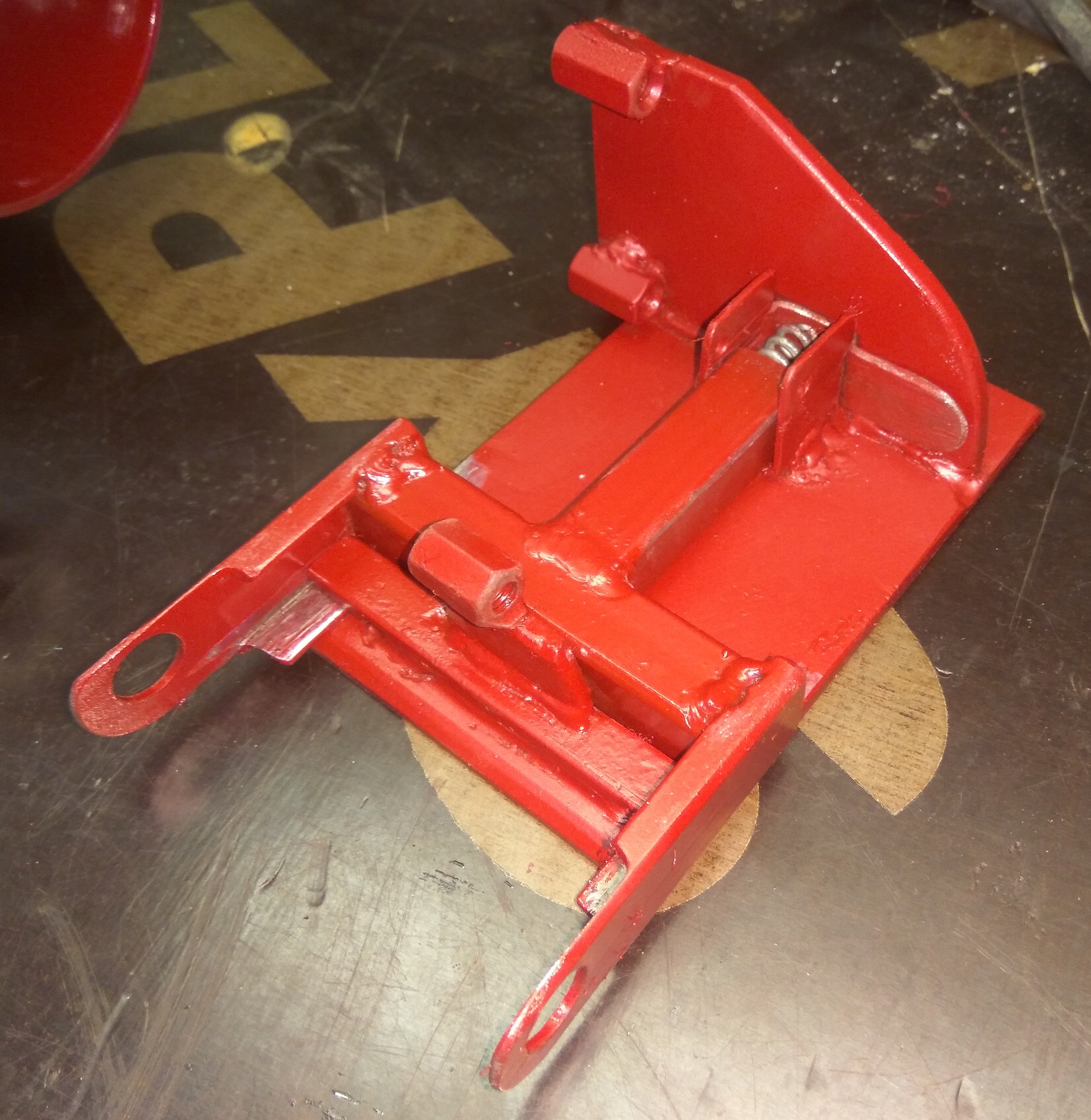

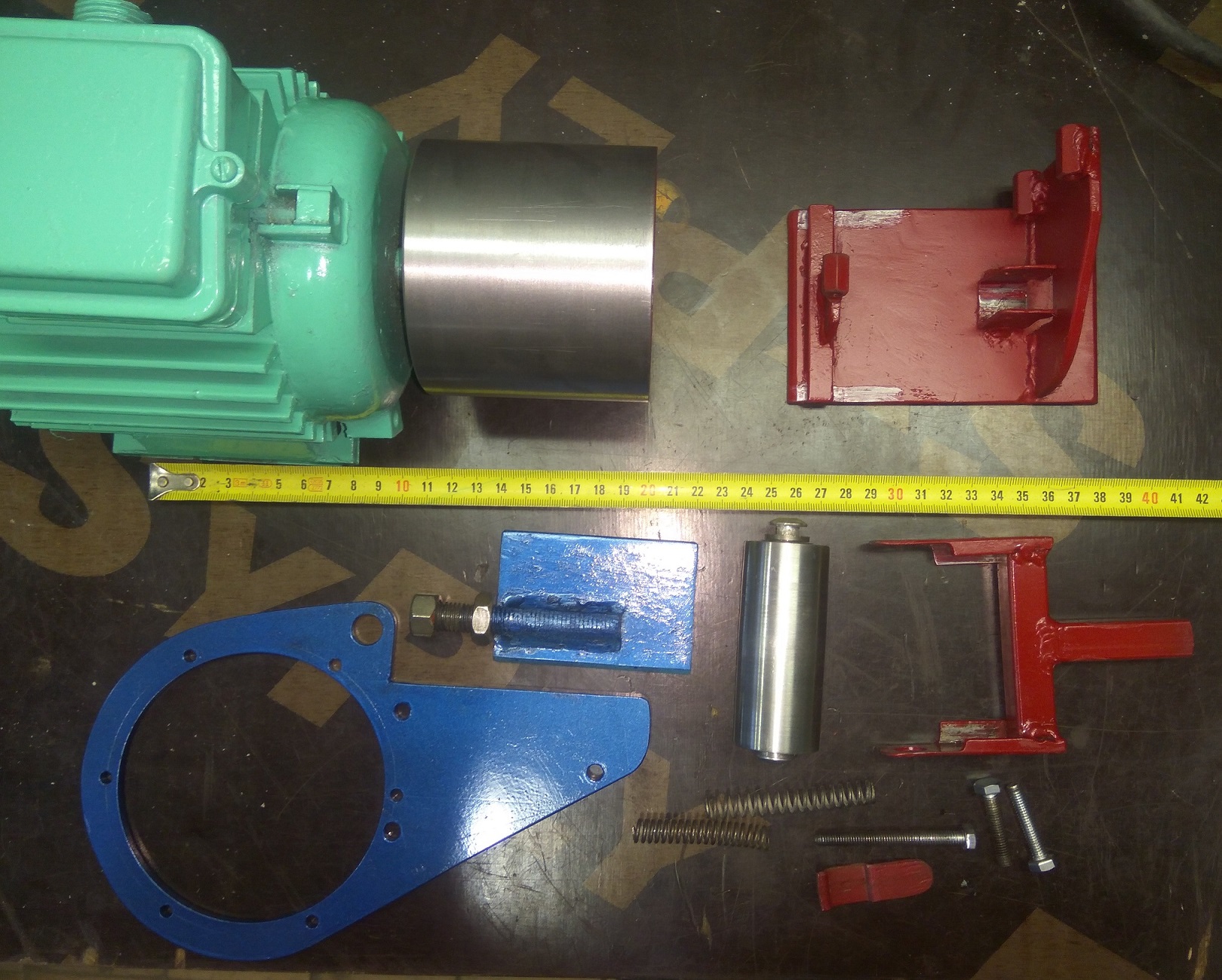

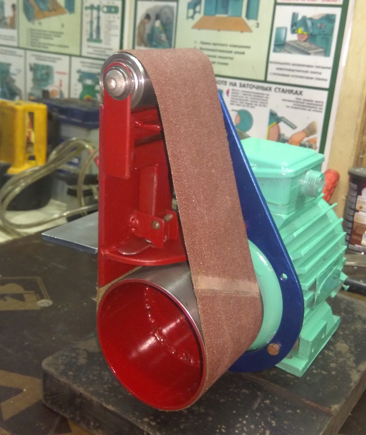

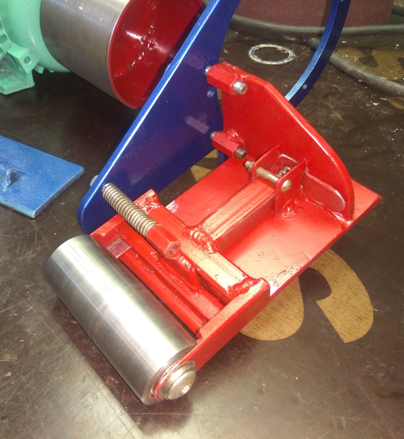

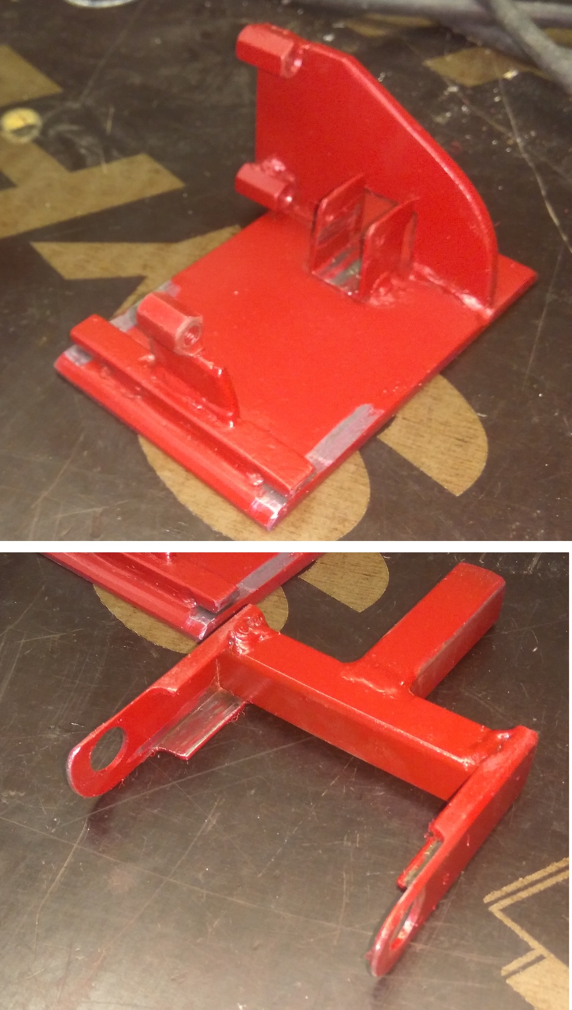

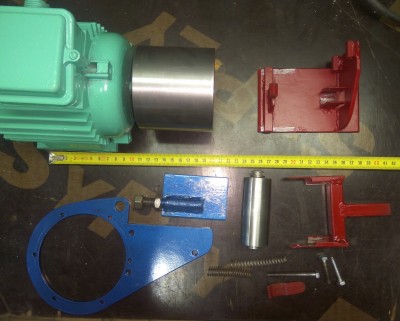

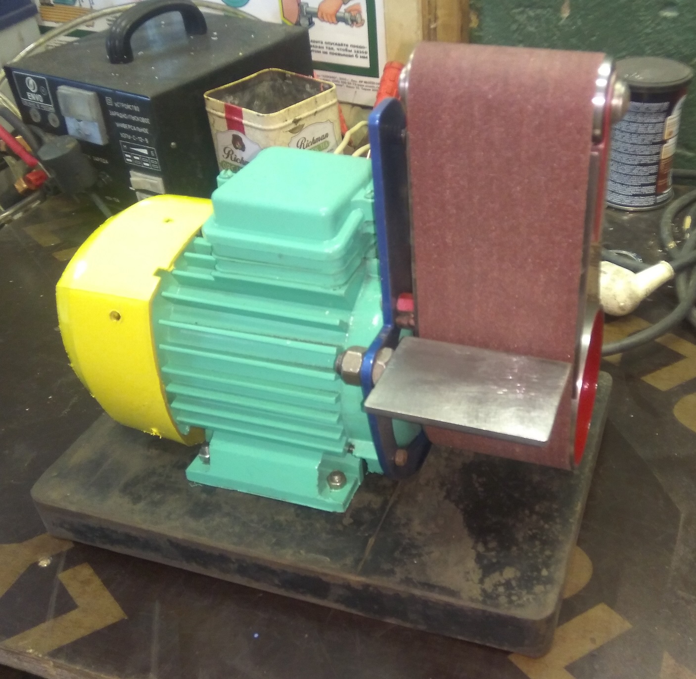

Гриндер доделан. Мотор 350W 3-х фазный подключен на 220вольт с рабочим конденсатором. Ведущий шкив - 88мм диаметром, ведомый - 34мм. Использовал листовой металл 5мм, два кусочка профтрубы 20х20 и 15х15. Подшипники в ведомом 28х12х8.

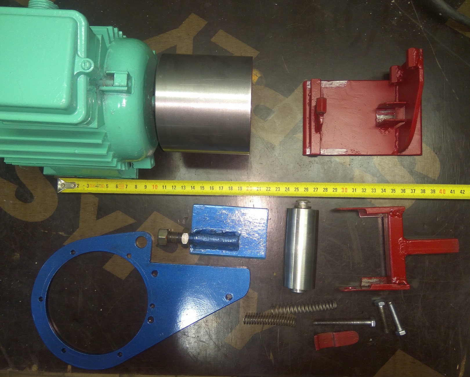

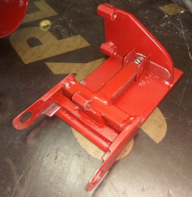

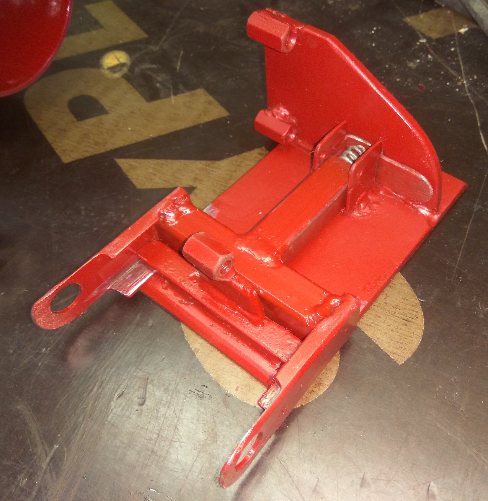

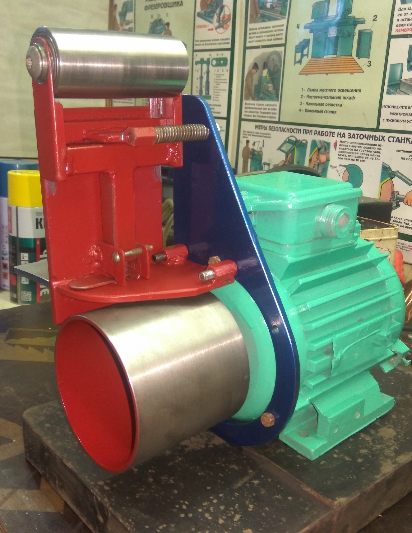

Более подробно:

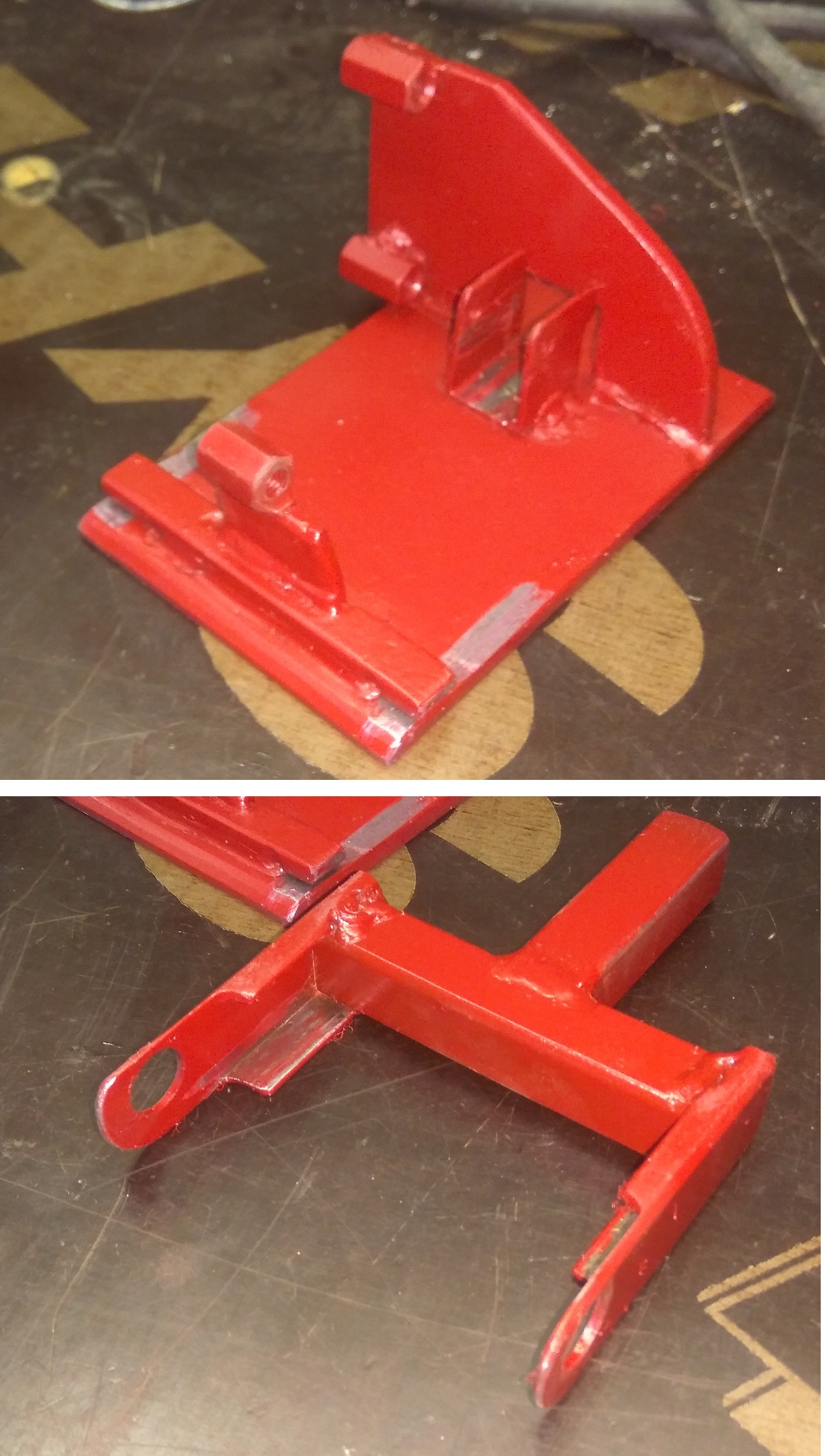

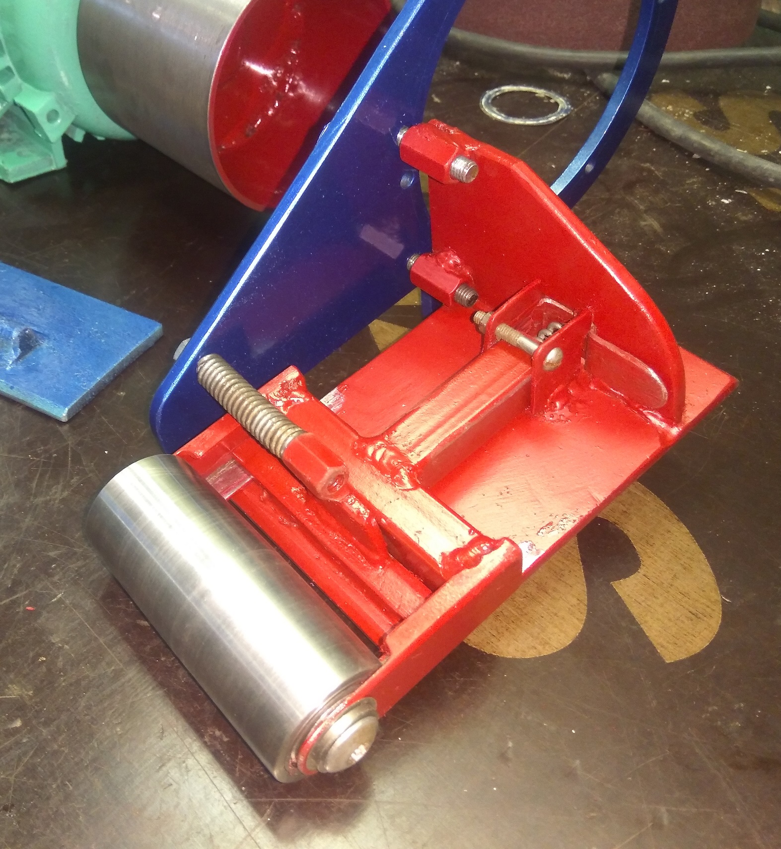

Верхний винт подпружинен, вся подошва с натяжным роликом качается для регулировки положения ленты.
Отлично. Подобное реализовано в ручных шлиф-машинках заводского исполнения
