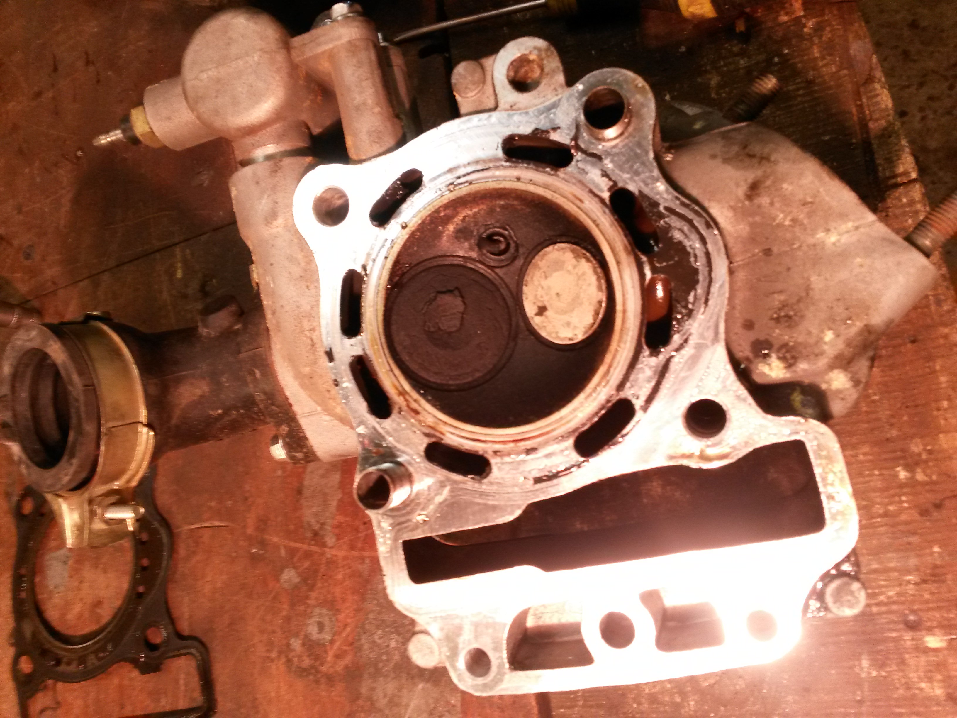

Вобщем свершилось. Сегодня разобрал мотор.
Цель: замена колец, замена колпачков.
Сделал пару фоток мотора который пробежал 20000 км.
Что видно при разборке.
Маслосъемные кольца были залипшими. Компрессионные нормально двигались. Скутер жрал масла, около литра на 3000 км пробега.
Нагар на впускном клапане неимоверных размеров (просто кусок нарос).
На цилиндре выроботки не замеченно.
на поршне нагар небольшой.
Обнаружилась проблема. Износился в хлам впускной клапан!
1 сверху на клапане где бьет коромысло откололся кусочек.
2 рабочая поверхность клапана стала сильно стерлась (как бы овал в другую сторону)
Так как клапана на замену не было, обтер старый! Место где работает коромысло подровнял на точиле. А рабочую поверхность обтер шкуркой зажав клапан в дрель. немного выравнил ее.
Все собрал. Пробный пуск прошел успешно.
Завтра поеду на тест драйв.
По закону подлости должно что то откудо то потечь ;)

Как обещал фотка. В фокусе получилась только одна.
Комментарий к файлу: нагар на впускном клапане.

aka81,я бы с такими повреждениями клапана поменял бы...
Я бы тоже заменил! Но заранее клапан не купил. Пока буду за ним ездить, забуду как всё назад собирать.
Надеюсь что когда клапан сломается, просто пропадет компрессия. Тогда и поменяю купленные зарание клапана.
Да, ни кто не отменял что что то от кудато потечет (когда сезон начнется) Тогда все разберём и поменяем.
