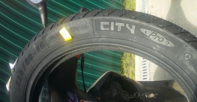

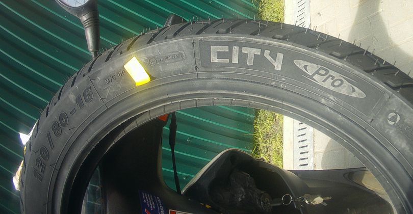

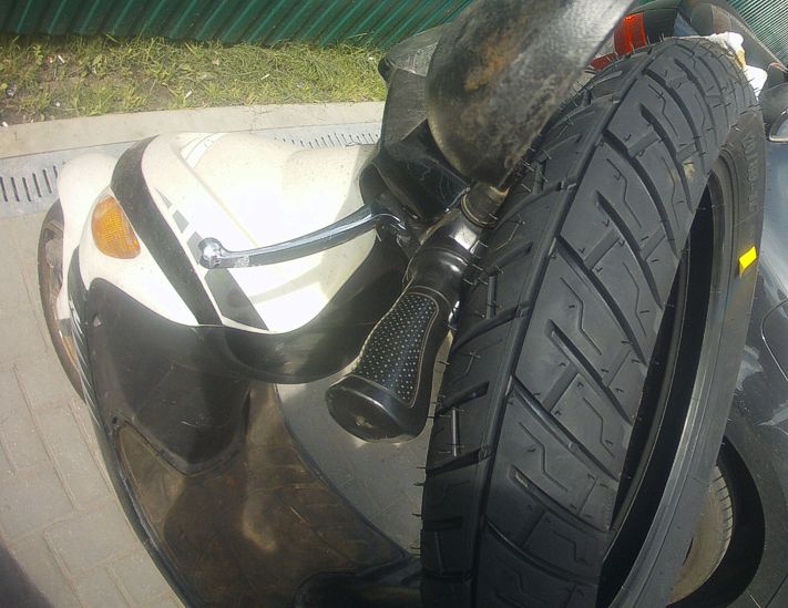

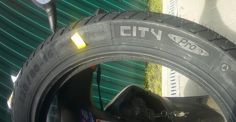

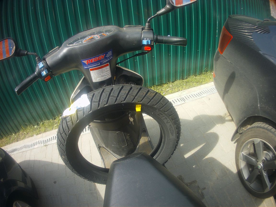

Взял ее, мишлен сити про, в байкленде на мкад+липецкая, она была одна.
Больше их нету.
Я забрал последнюю. И продавец сказал, что сейчас весь дисконт со всей их сети перевозят исключительно в их салон, он называется "на Каширке", хоть он и не на Каширке. Салон на 3-м этаже, вывесок нет, я там был единственным посетителем.
2860р, но шина 2012 г.в. Лежала долго, борта почти сошлись.

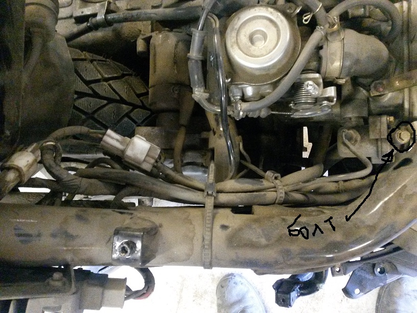

как воздух выпустить из системы
Рядом с головкой есть специальный винт для стравливания воздуха. И здесь на форуме где-то есть фото. Поройся.
СообщениеДобавлено: 29 Aug 2016, 22:07
Сообщений: 488
Откуда: Москва СЗАО
Скутер: Stels outlender

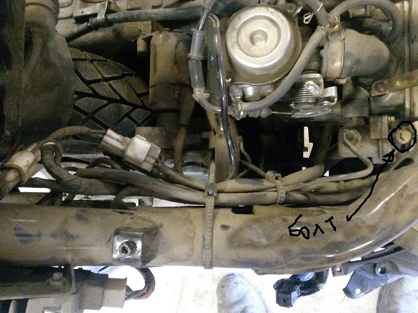

Наверно вот этот болт для стравливания воздуха.
