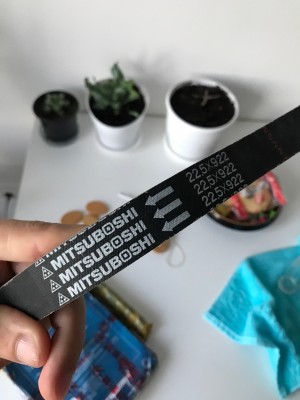

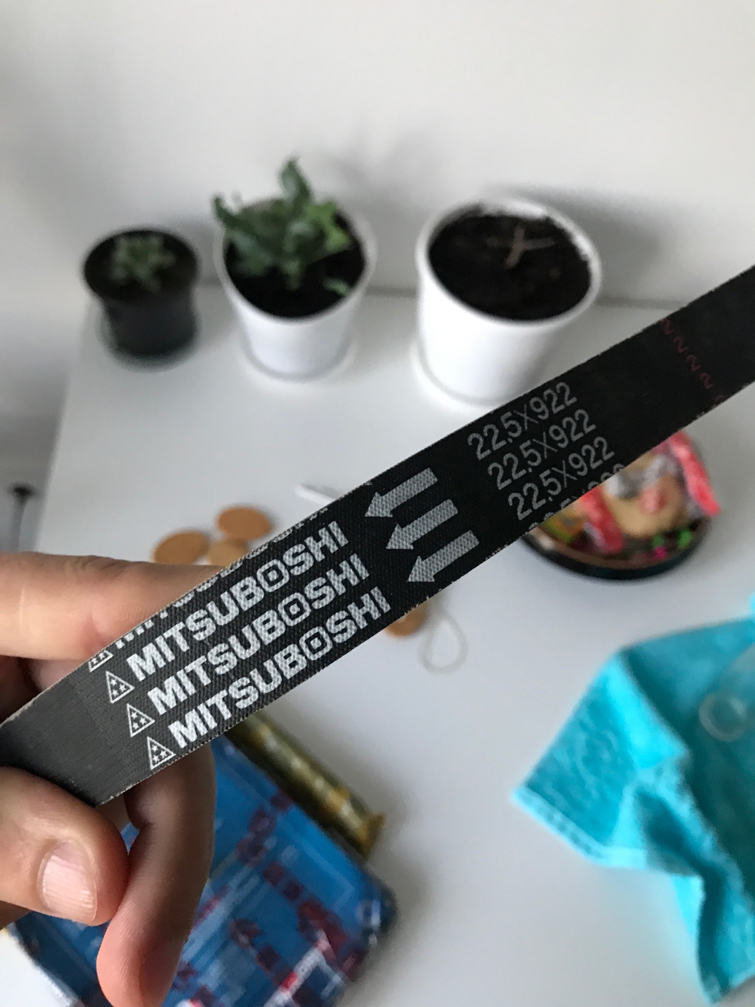

954,70 руб. -15% | Оригинальный ремень MITSUBOSHI для QIANJIANG ремень двигателя 22, 5x922 ремень V3 ремень привода ATV UTV детали двигателя
https://a.aliexpress.com/_9zSarY
Нашёл оригинальный, ремень. Цена приемлемая и доставка не долгая.
