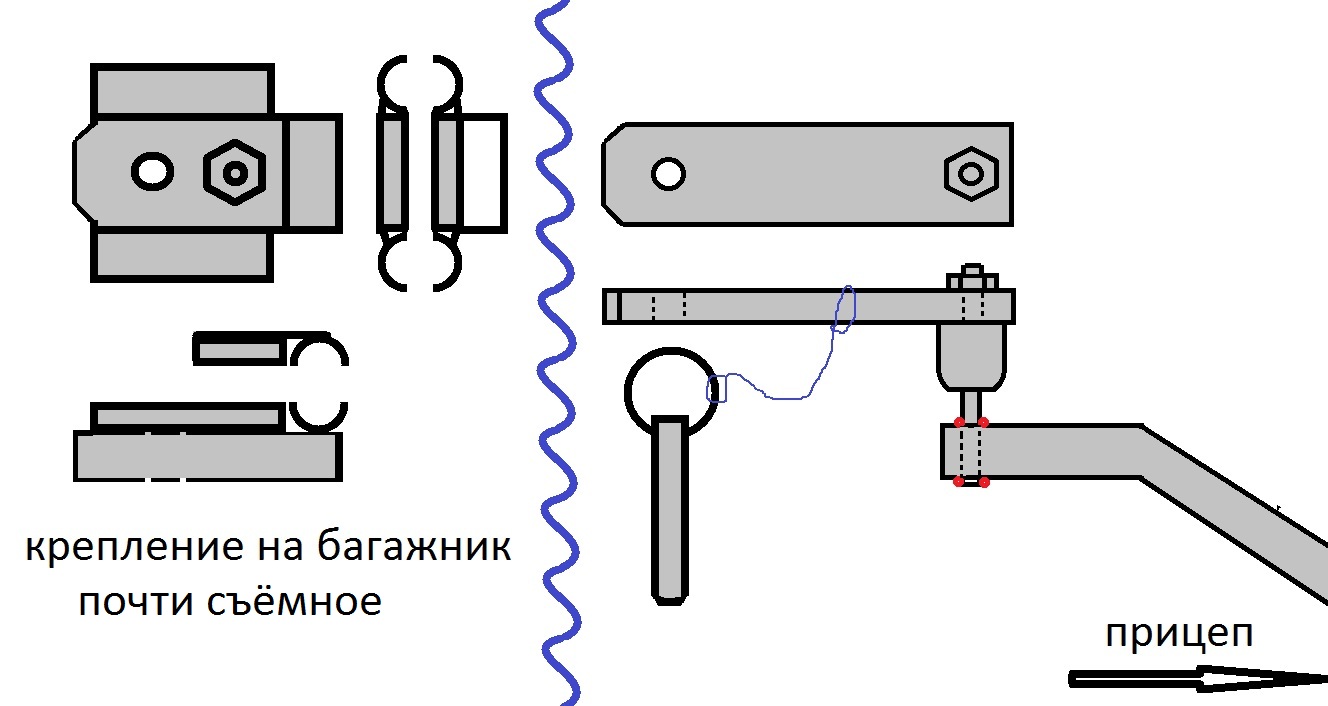

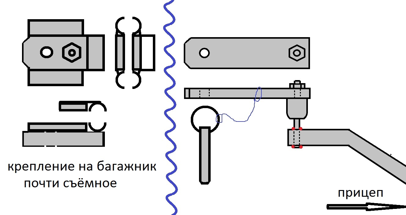

Жёсткая сцепка обязательна.
Пока из реального, напрашивается что-то такое:
фаркоп мопед.jpg [ 110.58 KiB | Просмотров: 8563 ]

А че, это за колесница...надо начинать ,для чего!
 Заголовок сообщения: Re: Мои поделки.
СообщениеДобавлено: 16 Jan 2021, 16:57
Сообщений: 1629
По даче возить (5км, грунтовка). В основном дрова, грибы-ягоды, снасти со жратвой.

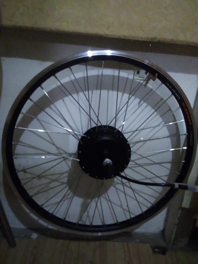

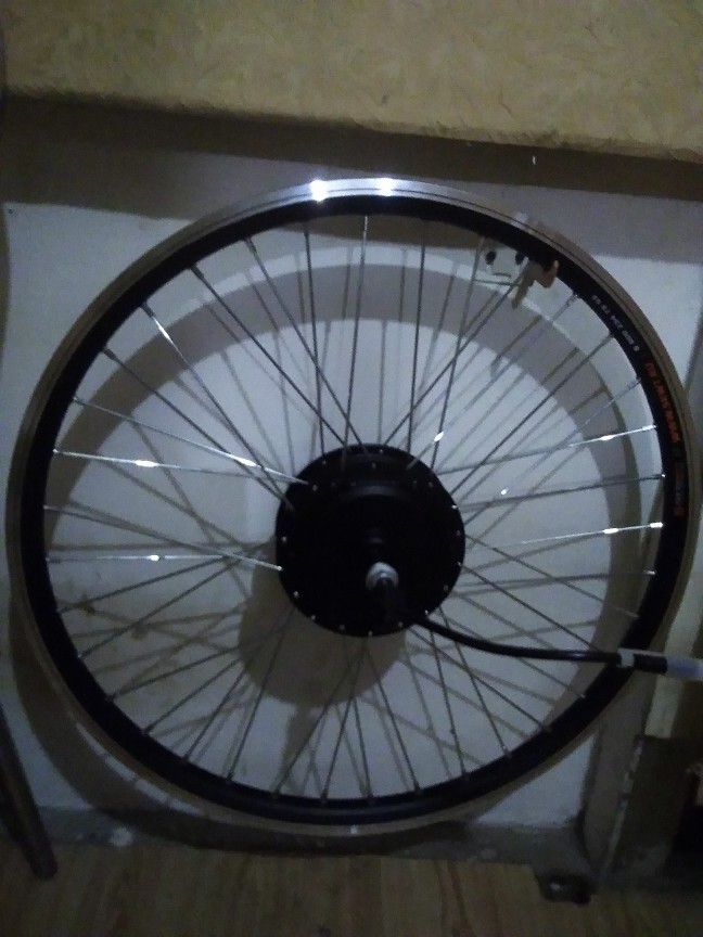

СообщениеДобавлено: 15 Feb 2021, 19:02
Сообщений: 3175
Вот это колесо , мне подарили...
IMG_20210215_205524.jpg [ 102.92 KiB | Просмотров: 8486 ]
СообщениеДобавлено: 15 Feb 2021, 19:48
Сообщений: 1168
Скутер: GXomegaS150
Стаж: ∞∞∞
Моторколесо на велик?
СообщениеДобавлено: 15 Feb 2021, 23:32
Сообщений: 3175
Да я пошутил, не подарили а купил, мотор колесо редукторное на 500вт , не хотел покупать , прижали сказали что я за ними не угонюсь с кем я катаюсь.

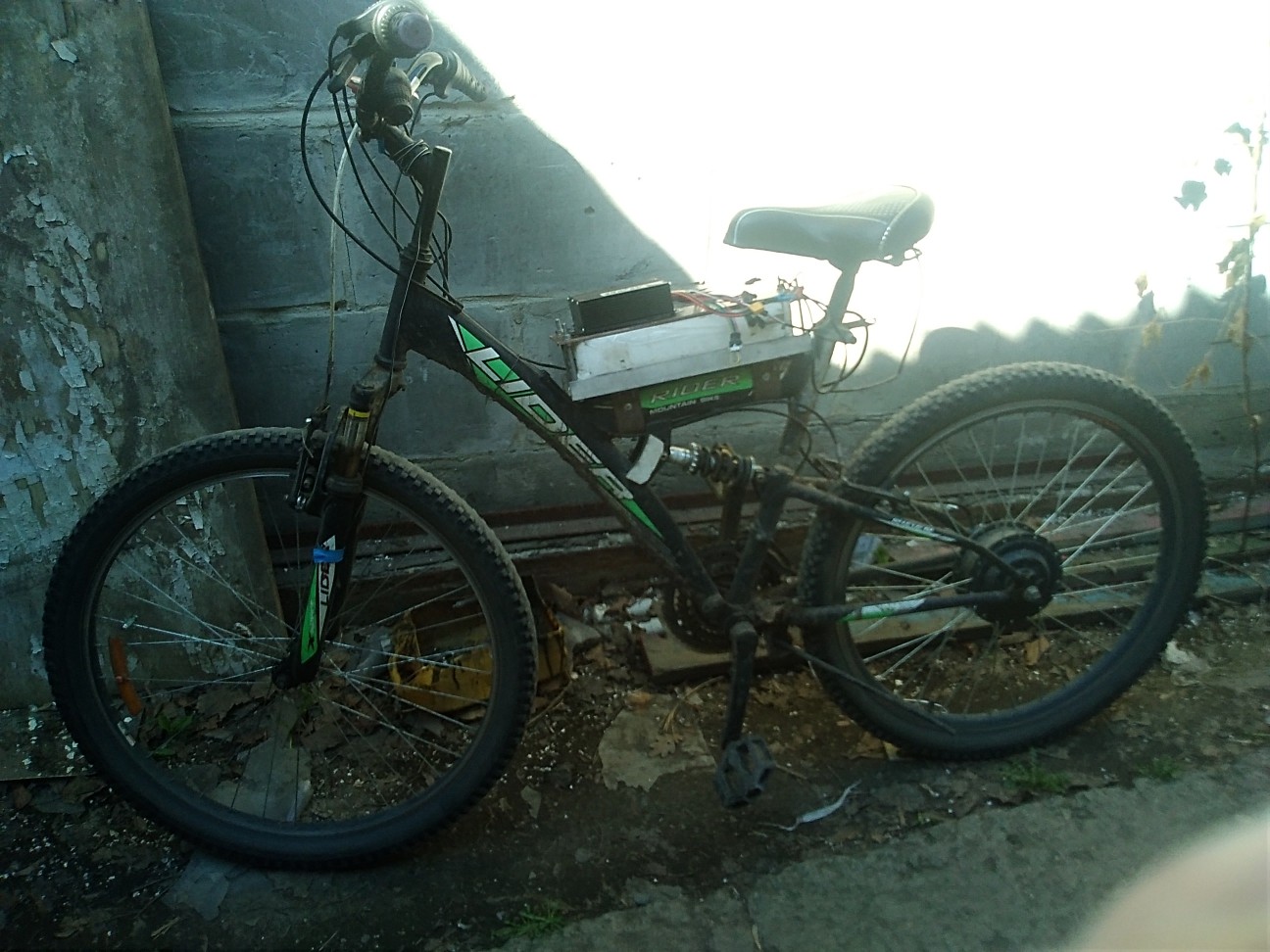

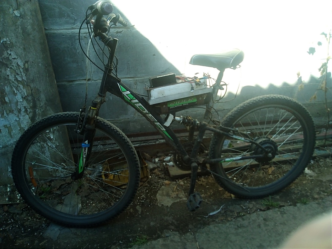

СообщениеДобавлено: 17 Apr 2021, 12:50
Сообщений: 3175
Вчерась на дальность проверил до отключки контроллера, сорокет, темп средний двацаха, максималка сорокет, без педалирования
IMG_20210417_143746.jpg [ 249.66 KiB | Просмотров: 8288 ]
СообщениеДобавлено: 18 Apr 2021, 11:07
Сообщений: 3175
Докуплю аккумы, литий железа, буду на 50 вольт переводить, максималка станет сорок пять и динамика лучше, разобрал контроллер , там ограничители стоят в виде шунтов, пропаял их увеличил пропускную способность по току и он стал валить по динамике на скорость не влияет, только напряжение.
