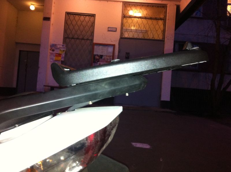

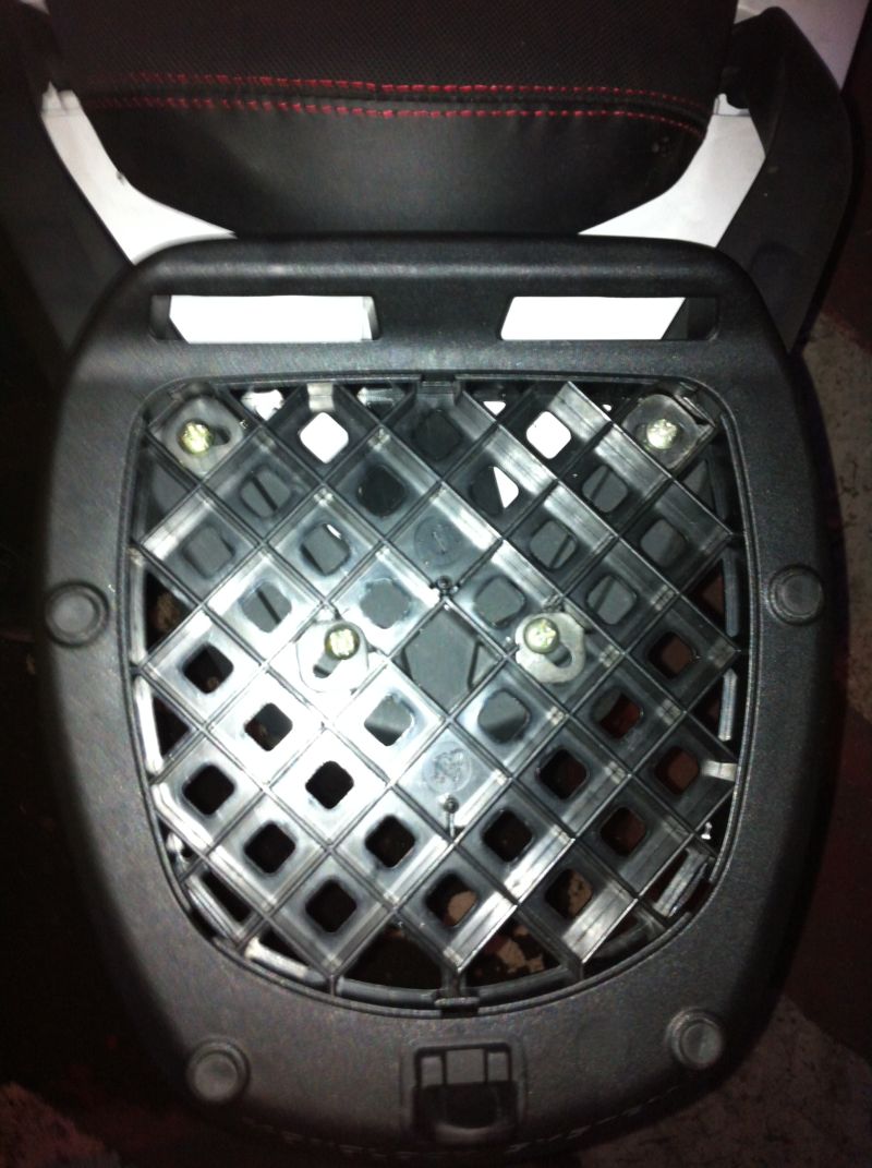

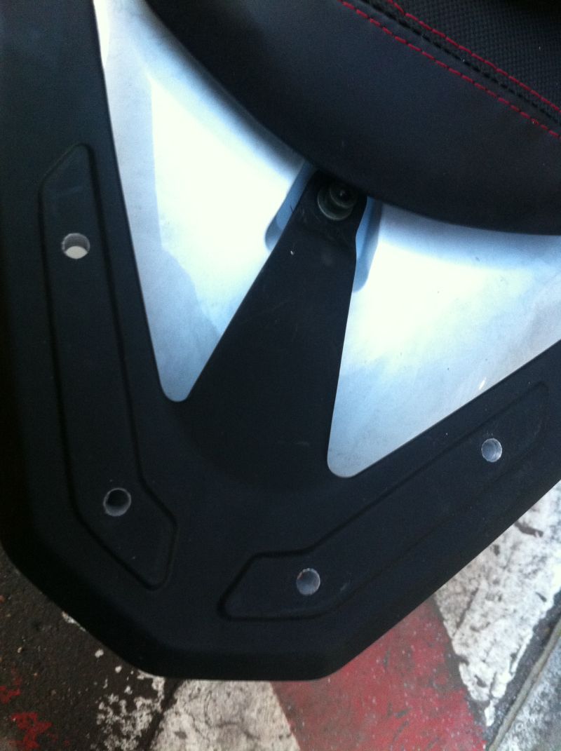

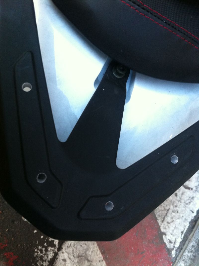

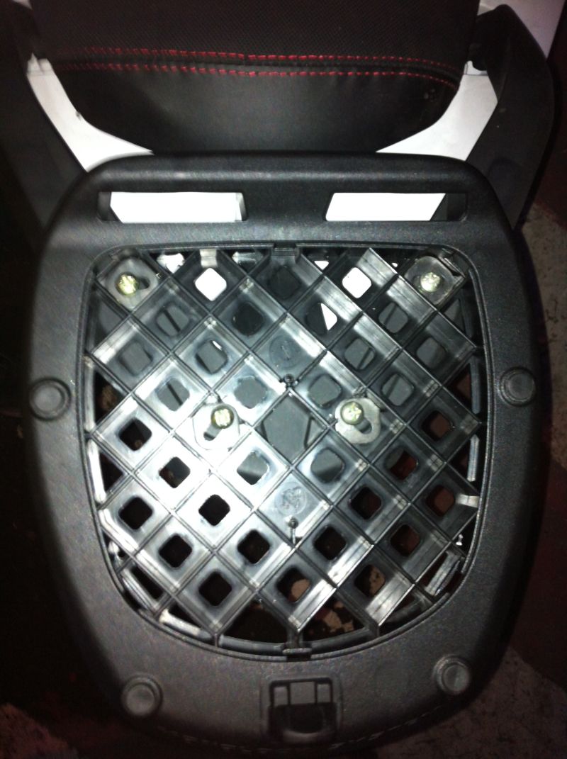

Выделил время вечерком и установил кофр.
Так как багажная рама профильная, сверлить в ней новые дырки не представилось возможным ибо они могут попасть на ребро или рядом, и не будет возможности накрутить снизу гайку. По этому рассверлил родные (диаметр 7,5мм) металл очень мягкий, сверлится без усилий.
Естественно пластиковая площадка от кофра не совпадала с родными отверстиями и пришлось подрихтовать ее и слегка обточить шайбы (см.фото). Винты из комплекта кофра не подошли по длинне, использовал свои.
В итоге все закреплено надежно. Кофр гармонично смотрится. (фоты, завтра)
В планах закрепить уже сам кофр непосредственно к багажнику, дабы нагружать его по полной и не бояться что он оторвется. Для этого планирую сделать сквозное отверстие в кофре, пластиковой площадке и в раме багажника, и с использование одного длинного винта с гигантскими шайбами стянуть всю конструкцию намертво.
З.Ы. Хоть наше тема и в болталке, но расширенное обсуждение масел тут считаю не уместным.

ПО кофру ,и то как пластиковая площадка сидит на багажнике полная шляпа.До первого лежачего полисмена с нагруженным кофром.С багажником нас кинули.Без железной площадки(проставки) по хорошему не обойтись

Усилить конструкцию можно, хуже не будет.
Но нагрузка на отрыв приходится только на переднюю часть кофра, в место где он цепляется к площадке своими хлипкими тоненькими ушками, вот они при большой нагрузке перввые и дадут слабину. Так что если усиливать конструкцию, то начинать нужно именно с крепления кофра к площадке, а уже после площадку к раме.

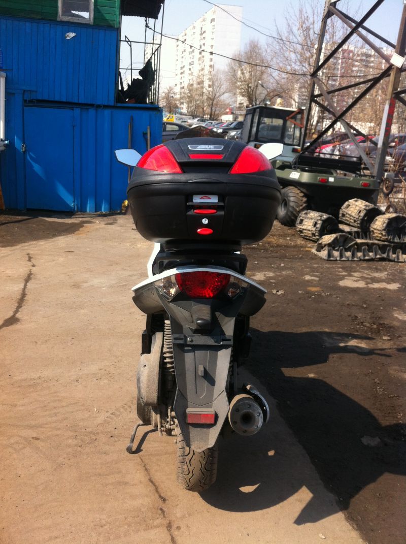

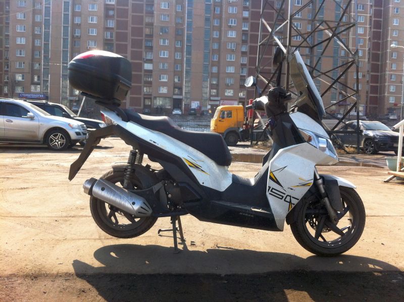

Вот собственно как-то так.
