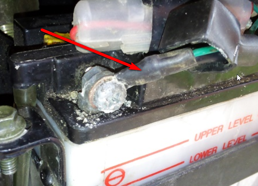

Я думал обломком полотна сделать плоский шлиц, но, на фото этого не видно, там места нет совсем. А до гайки и вообще никак не добраться.

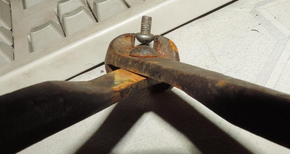

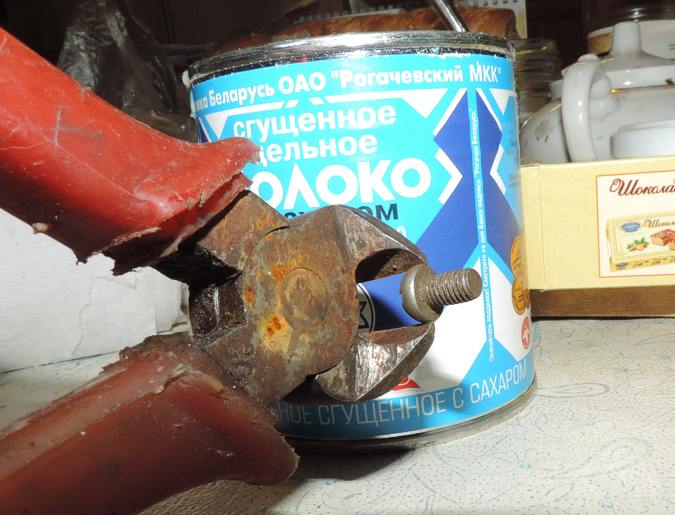

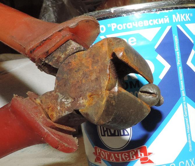

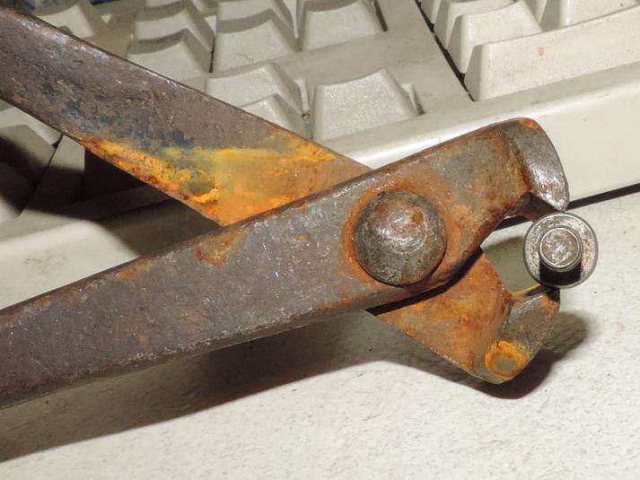

maximillian_great
Нельзя пилить - расшатаешь всю клемму, нарушится герметичность в месте прохода через пластик.
Гайку сверху взять обычным ключом.

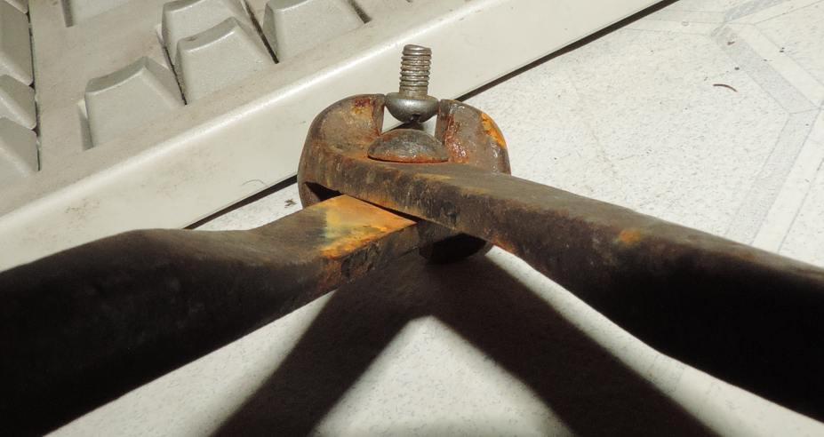

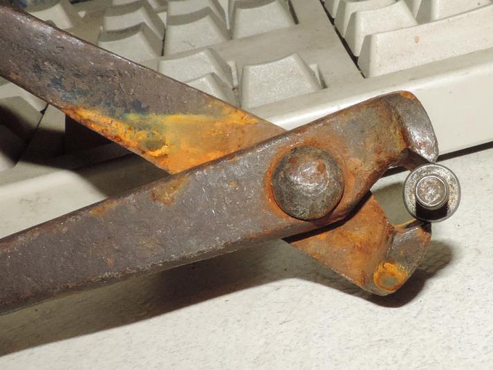

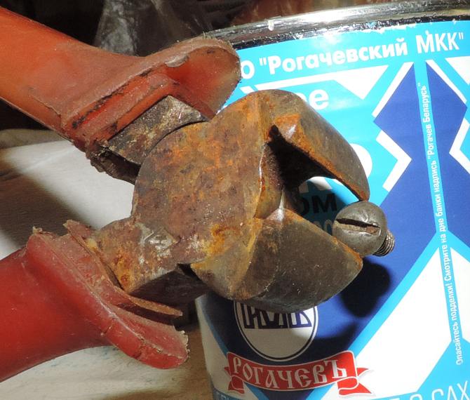

Шляпку болта схватить вот так
болт 004.jpg [ 86.63 KiB | Просмотров: 7055 ]
болт 003.jpg [ 81.3 KiB | Просмотров: 7055 ]
болт 002.jpg [ 91.12 KiB | Просмотров: 7055 ]
болт 001.jpg [ 95.27 KiB | Просмотров: 7055 ]
Ага, спасибо.
Я только тупанул, надо было вдшкой на ночь прыснуть. Тогда завтра прысну, послезавтра буду пробовать откручивать.
Это чего, она такая нежная? :-o
Так мож она у меня уже расшатана?
Может залить тогда вокруг неё термосоплями? А то реально, там аномалия какая-то, поддон аккума весной красил, сейчас опять со стороны минуса в соли и ржавый, резинка, держащая аккум тоже вся потрескалась... *DONT_KNOW*

Дык а с другой стороны из нее пластины растут, отрицательные в данном случае... Но они ни во что не упираются, ну весь пакет пластин зажат конечно стенками банки, ну и всё. Там свинцовыкй штырь проходит сквозь пластиковую ( полипропилен) крышку. Он просто залит в пластик, если там негерметично, то кислота будет ползти наружу. И никогда не высохнет, она вообще не высыхает, у нее есть способность вытягивать влагу из воздуха.

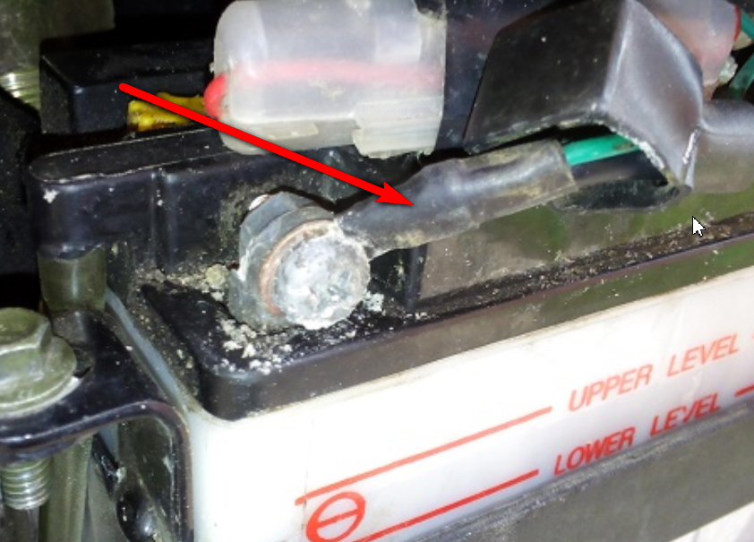

maximillian_great
Отмочить и попытаться открутить. На крайний случай аккуратно спилить. О ,,постучать,, забудь. Проверь состояние самой клемы под изоляцией. Эта срань может и туда попасть. Раньше от такой болячки лечились, намазывая винт с гайкой и саму клему солидолом. Хоть и не на долго, но помогало.
Значит залью термосоплями. *THUMBS UP* Кстати, на этом моте, не только у меня минус окисляется. Получается все аккумы с трещинами тогда... *DONT_KNOW*
Нсчет попасть, это кстати запросто. Только там термоусадка, она снимается один раз, и новую без отрезания клеммы не одеть, а провода короткие...
А что скажите (на случай если не получится клещами), если переточить сверло на плоское, и высверлить? Или тоже нельзя?

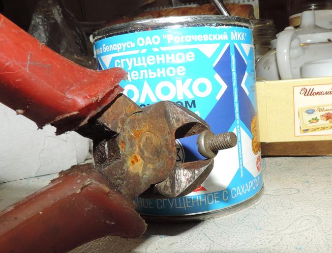

СообщениеДобавлено: 02 Oct 2016, 20:24
Ну и каков результат?
Отчитываюсь. Результат никаков.
Вертикально клещи туда не лезут, мешает корпус аккумулятора. Если засунуть под углом, то проскльзывают, давил со всей силы двумя руками, толку нет. Правда клещи небольшие 18см.
Было уже поздно и хотелось домой, поэтому высверливать пока не стал.
