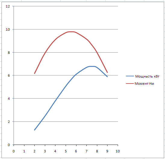

Кстати, 157 двигатель:
6,8кВт/7500; 9,8Нм/6500
6.jpg [ 49.54 KiB | Просмотров: 3143 ]

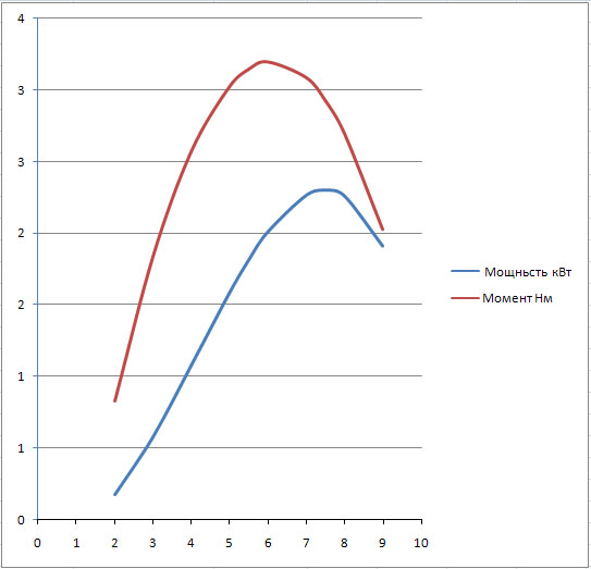

139QMB, 50сс, 2,3кВт/7500, 3,2Нм/6000:
8.jpg [ 51.38 KiB | Просмотров: 3142 ]
