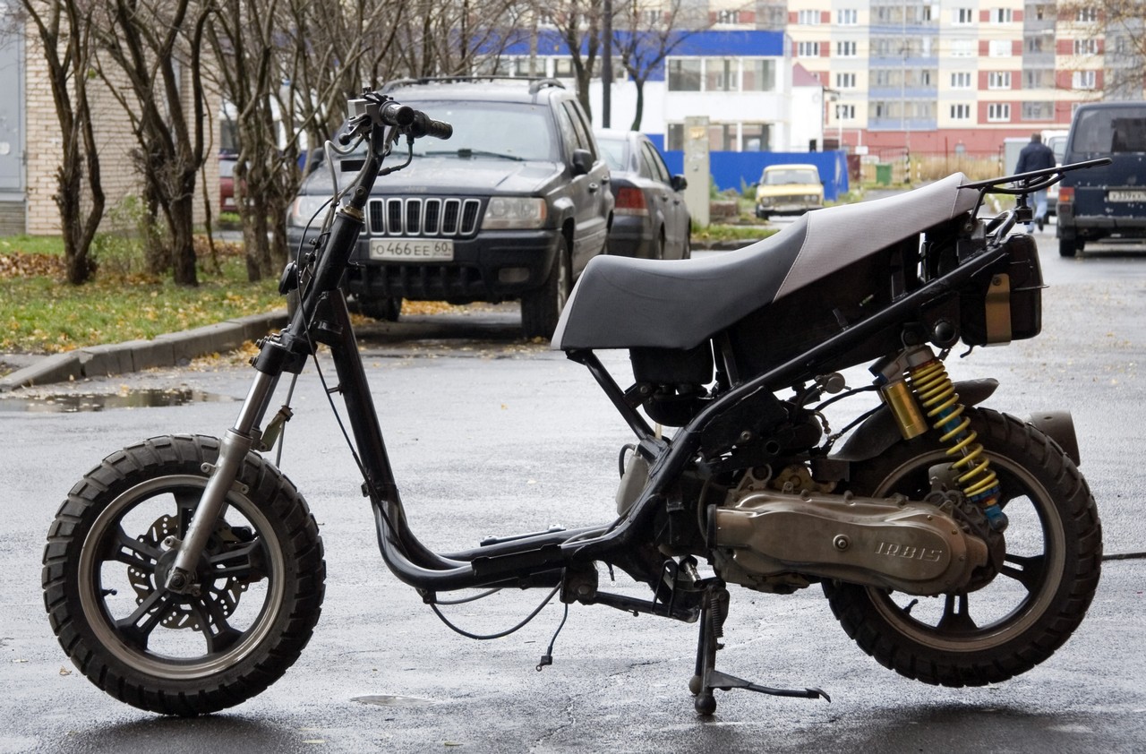

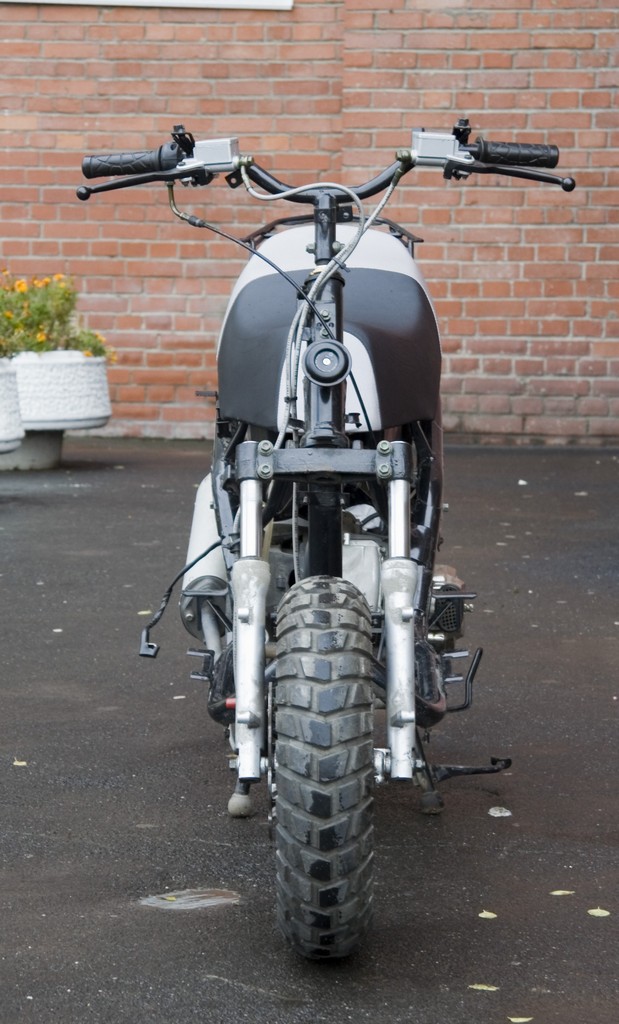

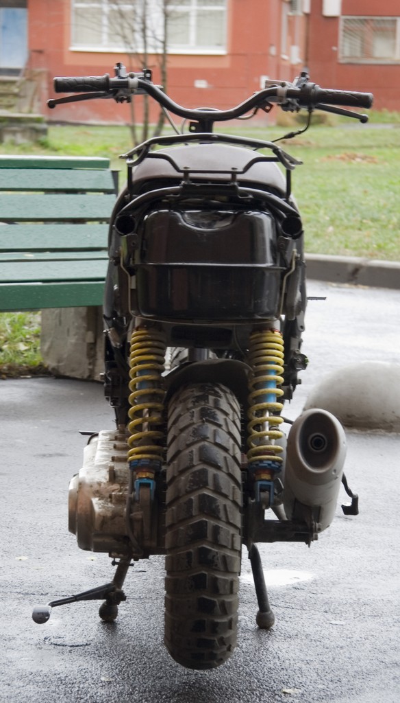

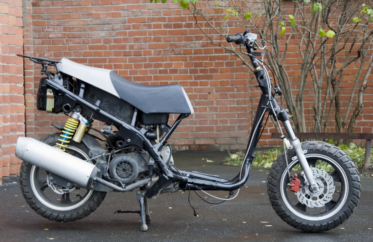

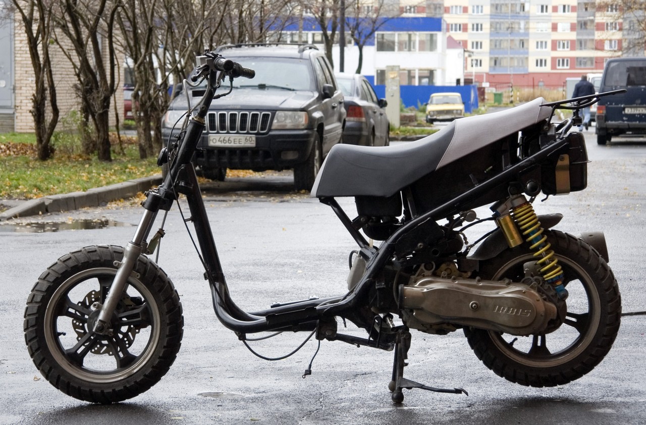

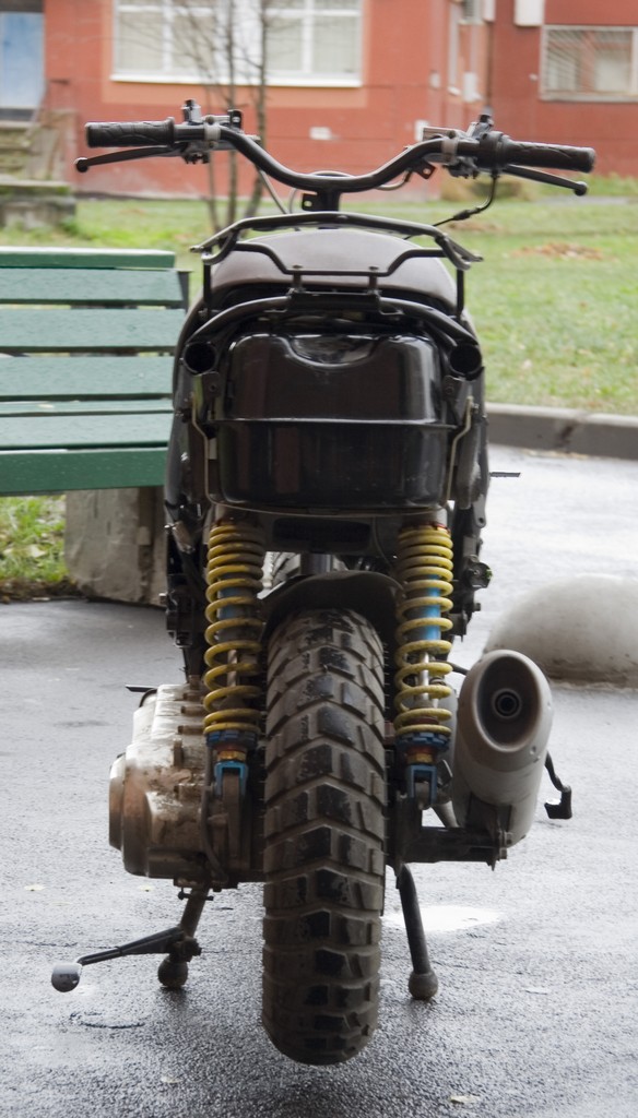

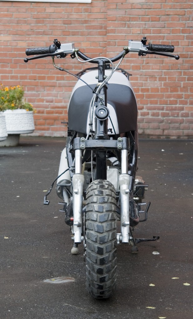

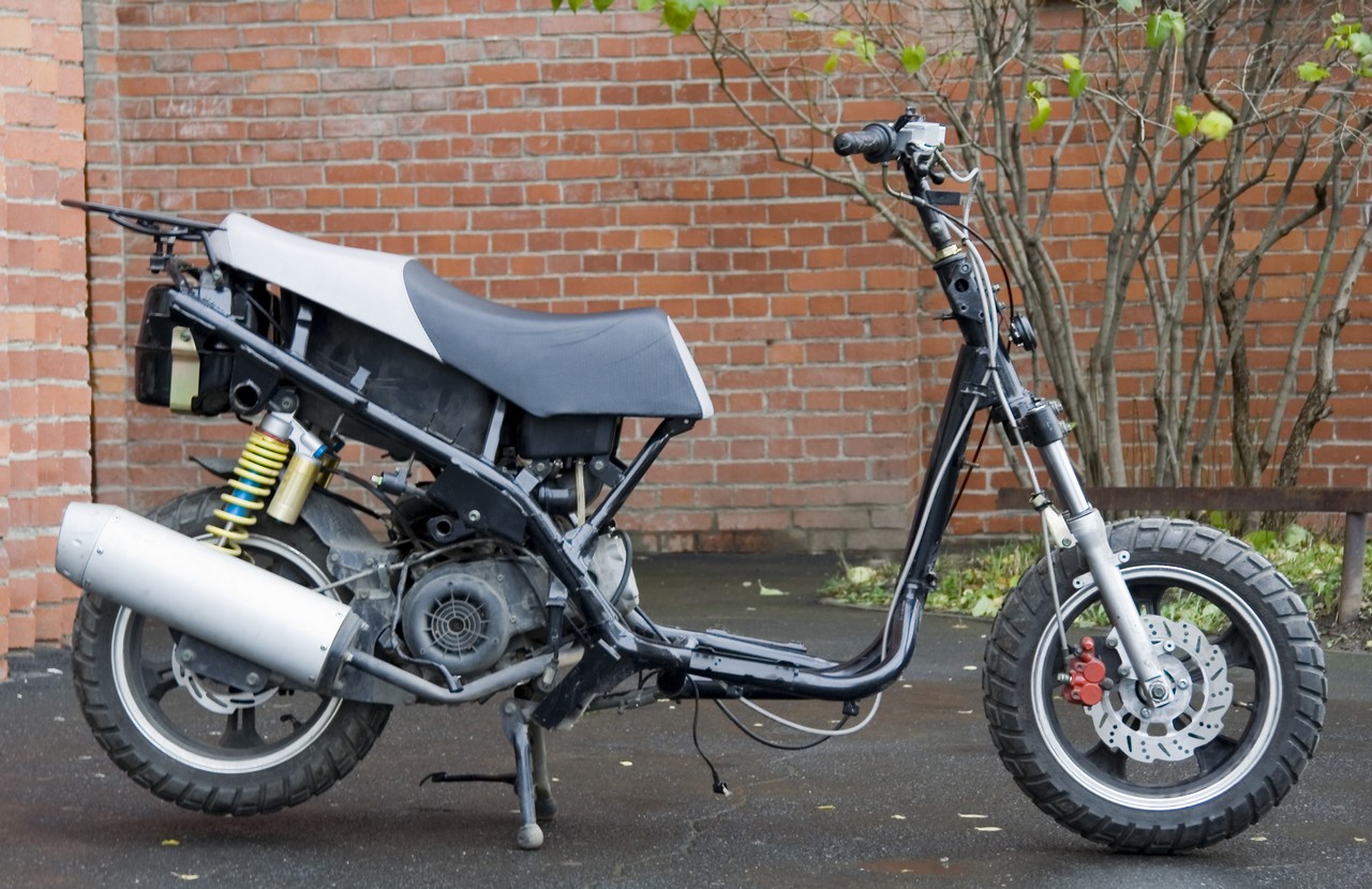

Вот. Наконец-то собралась вывалить немного фоток своего ободранного зверя. :)
Комментарий к файлу: Точка отсчета. Вид сбоку
_MG_6703.jpg [ 301.18 KiB | Просмотров: 6398 ]
Комментарий к файлу: Вид с другого боку
_MG_6707_.jpg [ 337.22 KiB | Просмотров: 6398 ]
Комментарий к файлу: Вид сзади
_MG_6706_.jpg [ 159.88 KiB | Просмотров: 6398 ]
Комментарий к файлу: Вид спереди
_MG_6705_.jpg [ 165.4 KiB | Просмотров: 6398 ]

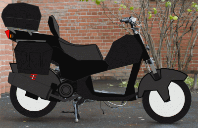

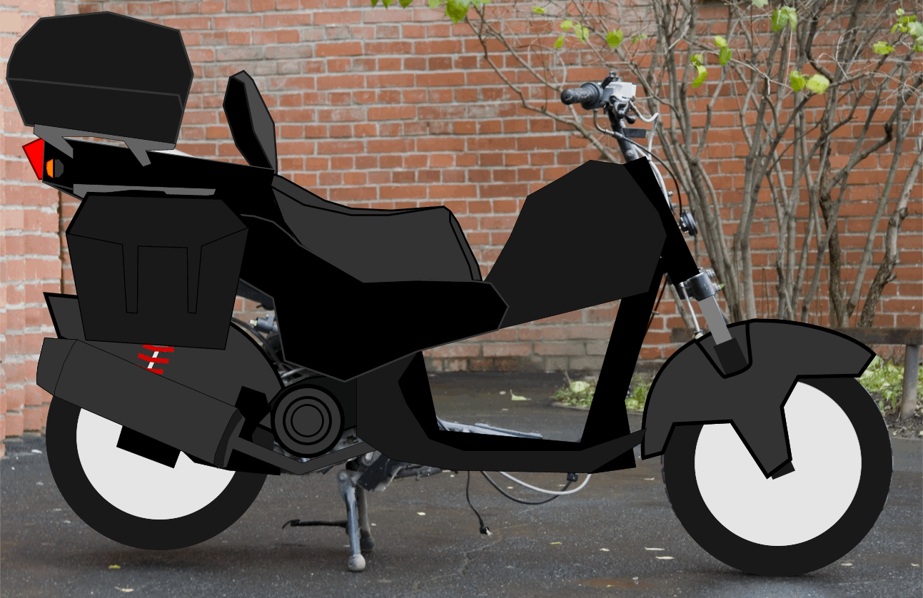

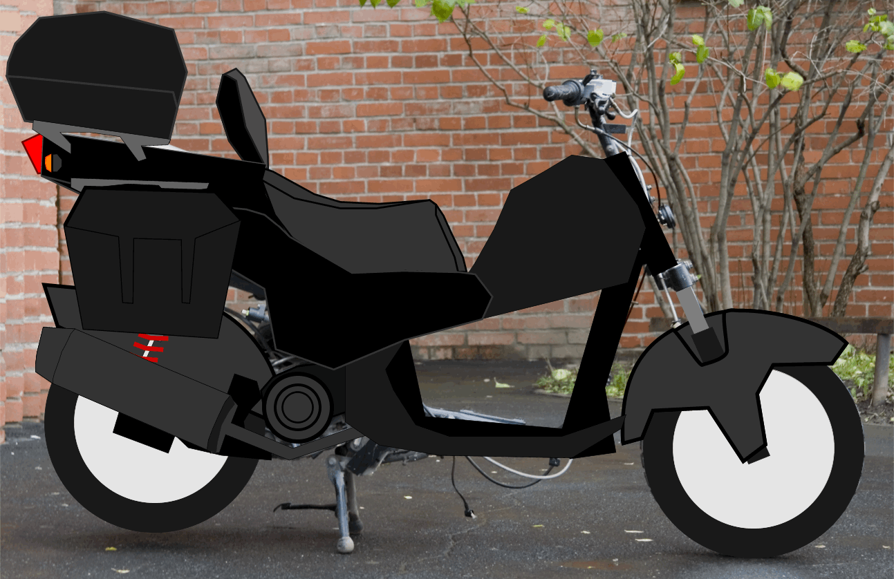

Обдумываю как бы скомпоновать капотировку и прочие обвесы. С баком и задом вроде определилась, а вот перед меня уже задолбал. Не знаю как бы фары повесить и защиту колен влепить.
Рисовать я особо не умею, поэтому обрисовываю в векторе для большей ясности :)
Комментарий к файлу: Таки придумываю обвес.
fullobves.gif [ 408.47 KiB | Просмотров: 6383 ]

 Заголовок сообщения: Re: Делаю скутер для дальнобоя. Принимаются советы.
СообщениеДобавлено: 14 Nov 2011, 11:40
Зарегистрирован: 08 Feb 2009, 01:08
Сообщений: 65
Откуда: область Мск
Скутер: Самоделки
Стаж: неуместен
)) прям как регал раптор. А пол будет или нет?
СообщениеДобавлено: 14 Nov 2011, 11:44
Зарегистрирован: 23 Май 2009, 20:15
Сообщений: 478
Откуда: Питер
Скутер: Irbis Nirvana 150cc
Igoreka
Будет. Под баком как бы планируется некоторый багажный объем. Хочу при полной загрузке максимально снизить центр тяжести скута и сдвинуть развесовку в сторону переднего колеса.
СообщениеДобавлено: 14 Nov 2011, 12:01
Сообщений: 65
Откуда: область Мск
Скутер: Самоделки
Стаж: неуместен
положи пластиковую трубу, и на нее бак от какого нибудь мотоцикла. Ну и скотчем+картоном лепи как тебе нравится весь перед скутера.
СообщениеДобавлено: 14 Nov 2011, 13:57
Сообщений: 533
Скутер: stels outlander 150
Стаж: 6 сезонов
лучше сделать разварку [:-}
СообщениеДобавлено: 14 Nov 2011, 14:08
Сообщений: 478
Откуда: Питер
dembel199rus
Igoreka
Там будет треугольная распорка. На ней и будет покоится бак. Только не от мотоцикла, а полностью сделаный с нуля. Конкретно под эту раму. Вот только пока не знаю как его сделать. Скорее всего буду выклеивать из стеклопластика, как и весь остальной обвес. Только вот выясню на счет безопасности и стойкости этого матерериала в сочетании с бензином.
СообщениеДобавлено: 14 Nov 2011, 15:12
Сообщений: 65
Откуда: область Мск
Скутер: Самоделки
Стаж: неуместен
пфф, ну я просто предложил. Изобретать велосипед с нуля, это право каждого). Просто у меня проскакивала идея такая с ПСовским баком и распоркой. Просто, вместимо, надежно и неприхотливо, закрывается опять таки пластиком по вкусу).
СообщениеДобавлено: 14 Nov 2011, 15:23
Сообщений: 533
Стаж: 6 сезонов
LazyLynx писал(а):
dembel199rus
Igoreka
ну это и есть разварка :-x @}->-

Я сейчас в раздумиях относительно трех вещей:
1. Варить ли распорку или намертво закрутить болтами. В принципе место, за что схватится имеется.
2. Стоит ли делать бак из стеклопластика, или заморочаться и заказать сварку из стали. (нераельно дорого, но надежно)
3. Делать ли одну фару на базе отражателя и стекла от Урала или взять полный комплект фар (1 на ближний и 1 на дальний) от какого-нить ВАЗа.
Вот такие вот мысли.
1 распорку варить 100% потому что она сделает скут жестче чем болтовое соединение. даже в термехе болтовое соединение классифицируется как шарнирное(подвижное)
2 стеклопластик легче будет гораздо, мой совет сделать из стеклопластика
3 в плане оптики это уже на ваш выбор главное чтоб светило зае *THUMBS UP* сь :-D
