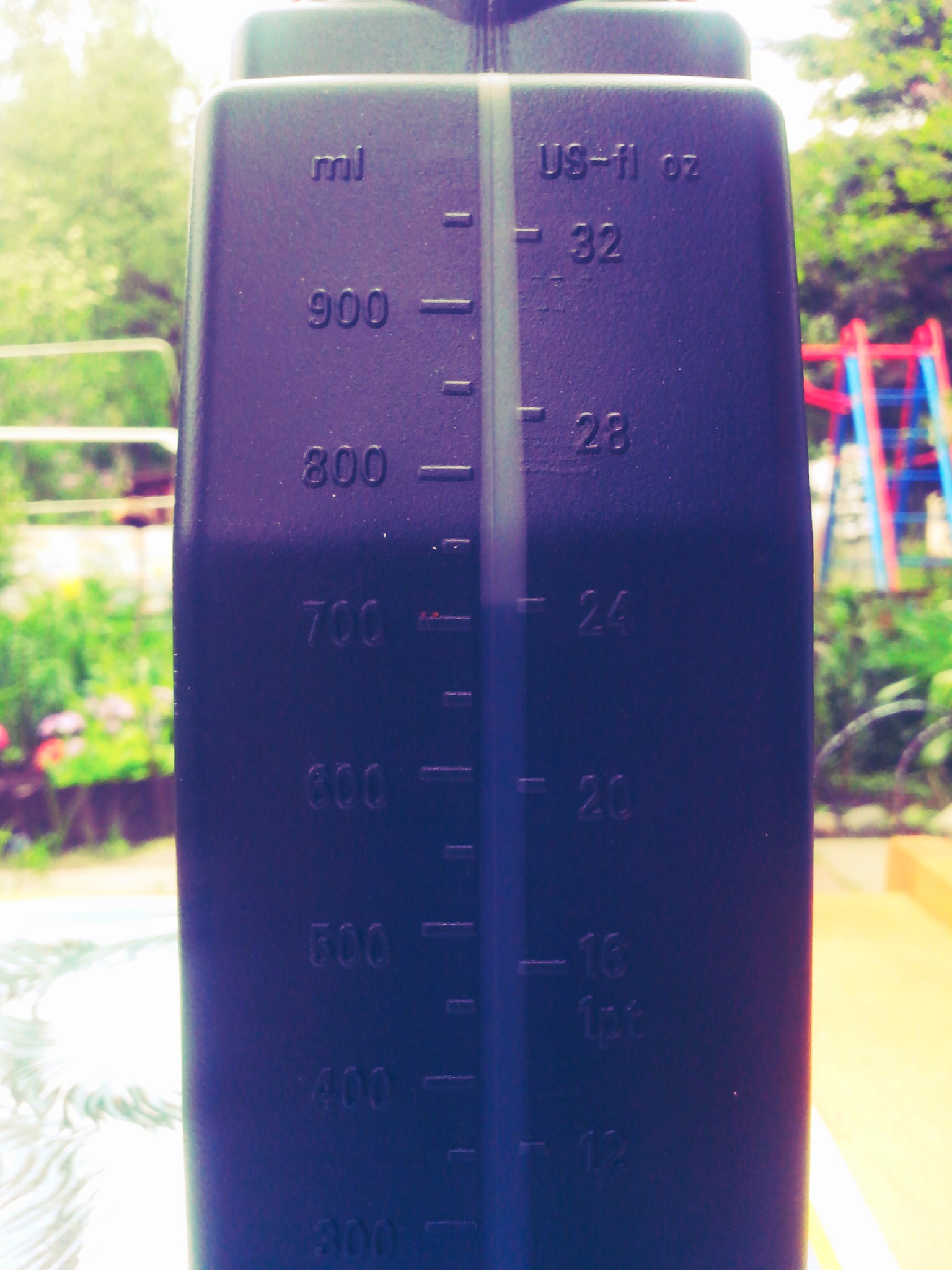

Практически те же вопросы! Только LX GTR 90сс. Непонятно какой двигатель, всё облазил, маркировки не нашел. И по поводу масла. Сейчас обкатка, всего прошел 160 км, из них 100 км, были выделены на проверку расхода масла, потому как дымит неимоверно (белым). Скут был поставлен на центральную подножку и в бак залито масла под горловину, место где стоял скутер на заливе масла обведено! Ну чтобы потом на это же место точно поставить. По итогу за 100.1 км долил масла из новой канистры 300 мл!!! Как убавить? А то на 1000км получается 3 литра выходит. Это ж почти ведро!
Комментарий к файлу: фотка банки с маслом апосля долива

Судя по названию темы, выбирай мешать в баке.
А по делу, С завода насос выставлен по метке (будем так считать :) )
Под какое то неизвесное масло, каждый производитель рекомендует какое то свое масло.
Пропорции у различных масел разные, неизвесно на что расчитывал производитель.
Отвлекся. Продолжаем, по мере обкатки вытягивается тросик газа, подтягиваем у ручки газа, при этом трос масла у нас натягивается сильнее и масла льется больше.
Правильный водитель подтягивает на карбюраторе, при этом масло идет меньше, что и требуется после обкатки.
Проверить нужно маслонасос, хотя видел разобраный, регулировка там никакая, второй раз вообще не нашел никакой выемки, так что толку от тросика мало.
Возможно виноват карбюратор, в месте где маслошланг цепляется к карбу есть шариковый клапан, может быть он открыт и масло созданным двигателем разряжением засасывает беспрепятственно из шланга, а плунжерный насос имея клапана пропускает свободно масло через себя в любом количестве в одну сторону. Может быть. Подуй в карбюратор в обе стороны, в одну не должет продуваться.
Нормальная пропорция для современных масел 1:50, на 50 л бенза 1 л масла, 100гр. на 5 литров бенза.
Двухтактники жрут 2,5- 4 л на 100 км, возьмем среднее 3,5 , сожрать должен 70 гр.
