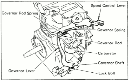

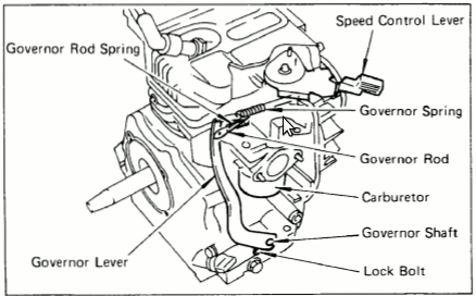

Дома вечером скачал сервисмануалы на движки - оказалось, что на Хондовском движке еще и ремень в приводе ГРМ. Еще один минус, на мой взгляд.
Зато для Хондовского движка есть прекрасный мануал на русском. А для EY20 с трудом нашел инструкцию по настройке карбюратора.
Кстати, что это за рычаг, который идет от карбюратора в картер?

Ничего там в карбе не трогай-он настроен как надо.
Это такая система автоматической подгазовки:т.е.ты перед работой выставляешь ходовые обороты двигателя,а уже в процессе работы,когда надо,она сама подгазовывает,когда более твердый грунт попадается или при заглублениях и сбрасывает газ,когда нагрузка уменьшается.Отличная вещь.
