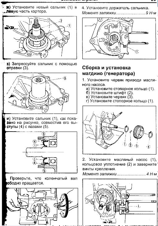

145.JPG [ 110.98 KiB | Просмотров: 6885 ]
Древний скан книги ямаха джог.

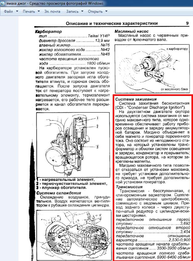

245.JPG [ 147.57 KiB | Просмотров: 6881 ]

:-D все в одном флаконе, C.D.I прерыватель, конденсатор...
В японском мануале, на этот скутер, просто написано... C.D.I magneto, еще попадается словосочетание flywheel magneto
 Заголовок сообщения: Re: АКБ вместо 7а/ч на 12а/ч Как повлияет на генератор?
СообщениеДобавлено: 04 Apr 2016, 12:53
Я тоже так думал, а если еще подумать, то есть там и конденсатор (в коммутаторе), есть и контакт (тиристор в нашем случае), все тоже в новом фантике.
Модель двигателя правда AD 50 указана, что есть малагути для минарелли, вроде уж совсем японией не пахнет, скорее перевод с итальянсого, но в общем книжка хорошая, а переводчиков расстрелять.
Однако дается определение магдино, МАГнето (зажигание)+ ДИНамка (генератор), то есть 2 в одном флаконе.

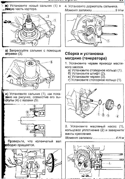

Картинки из одной книжки.
