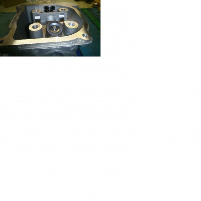

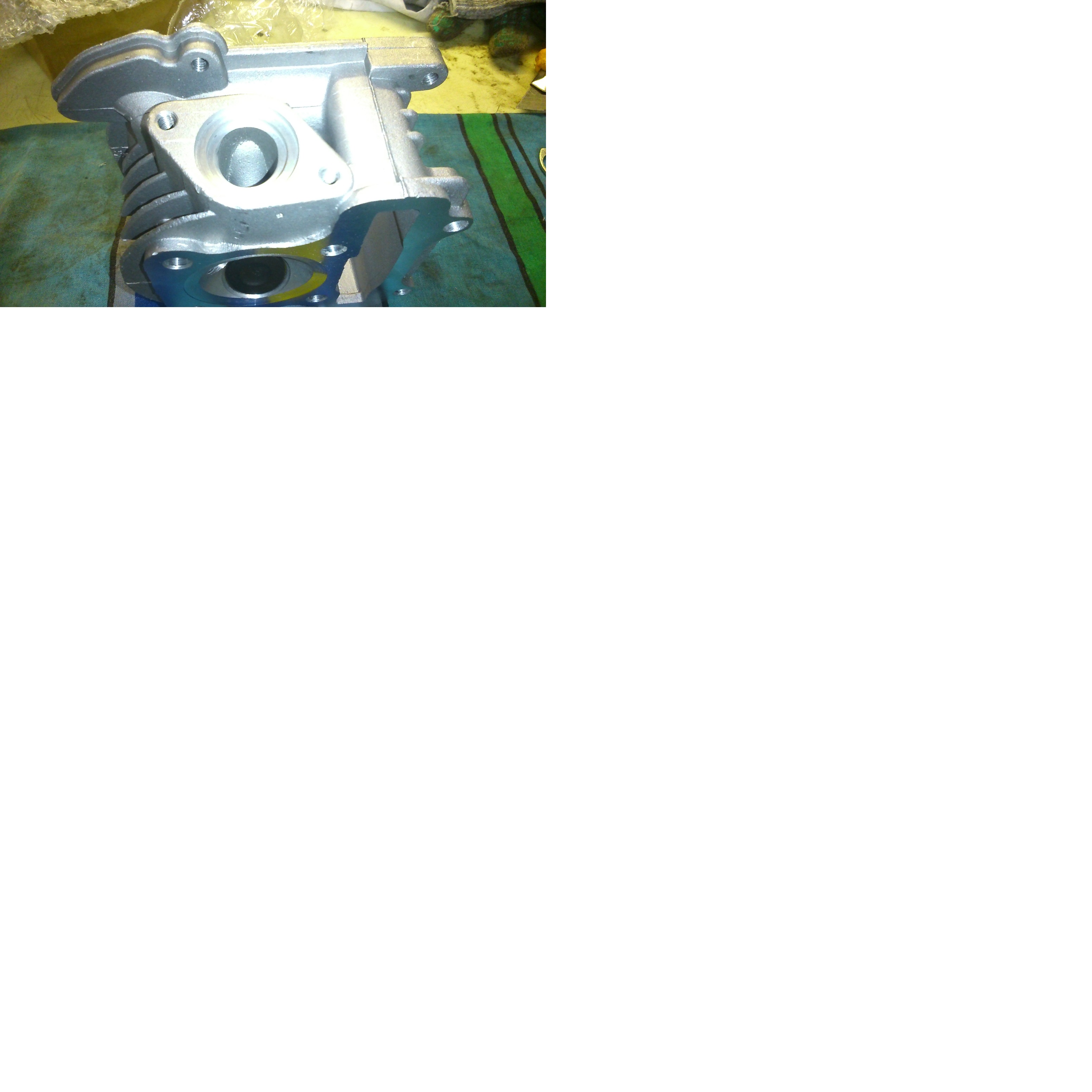

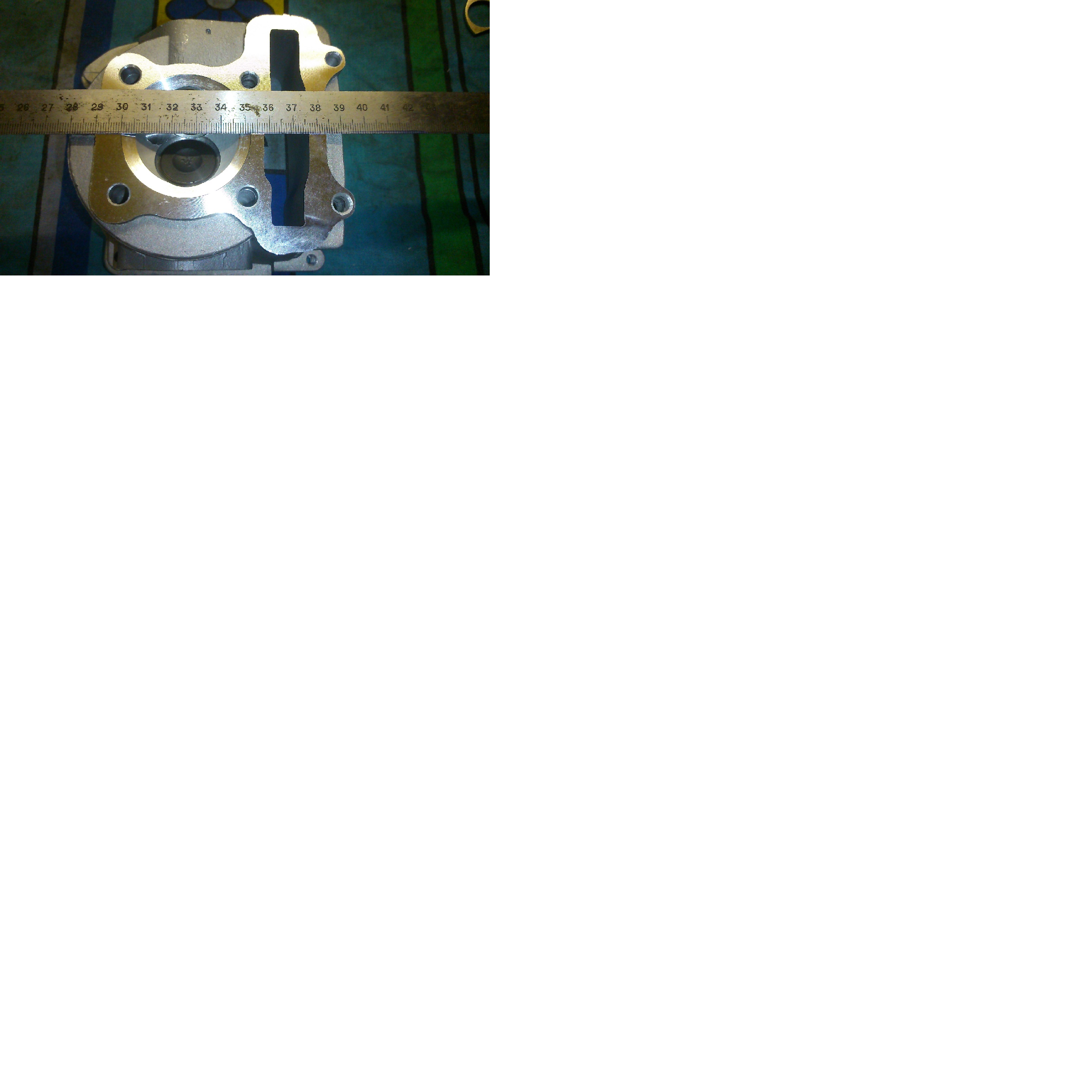

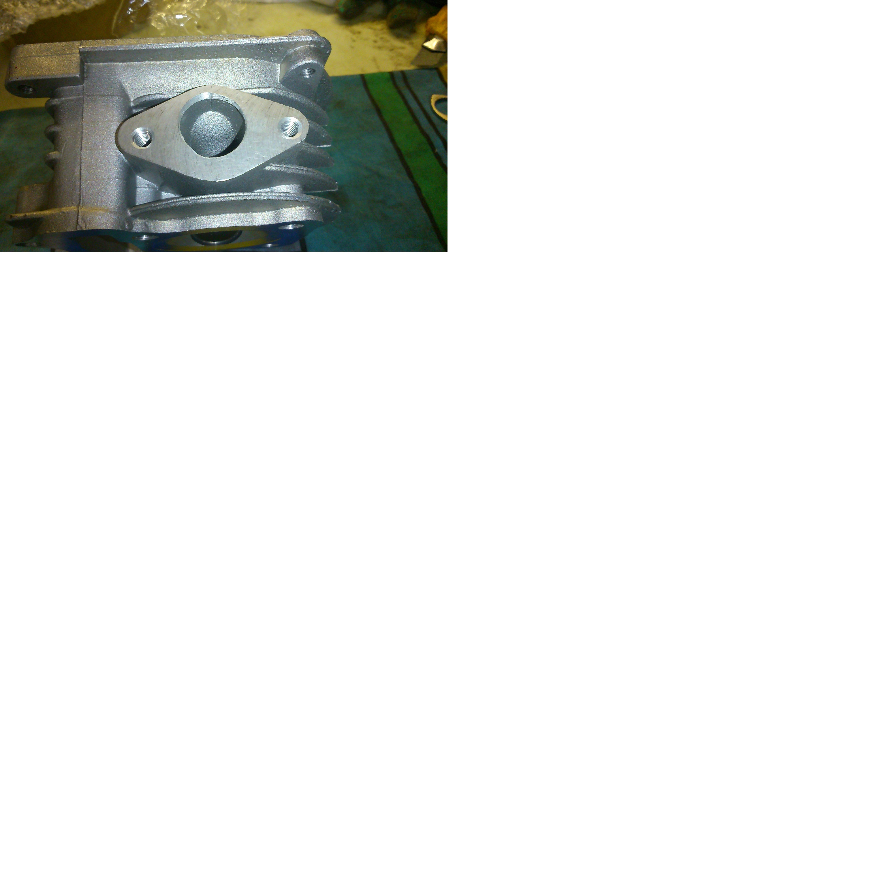

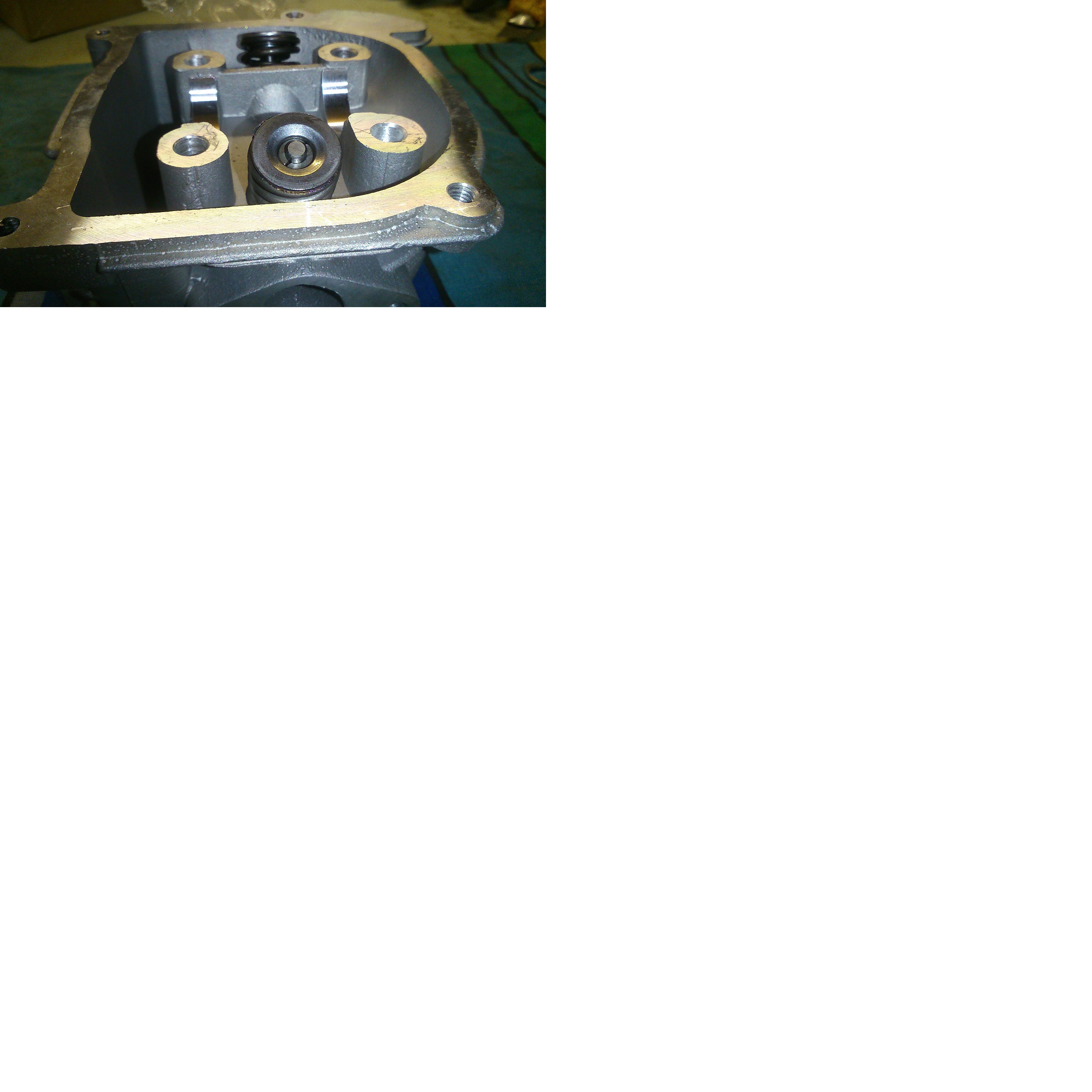

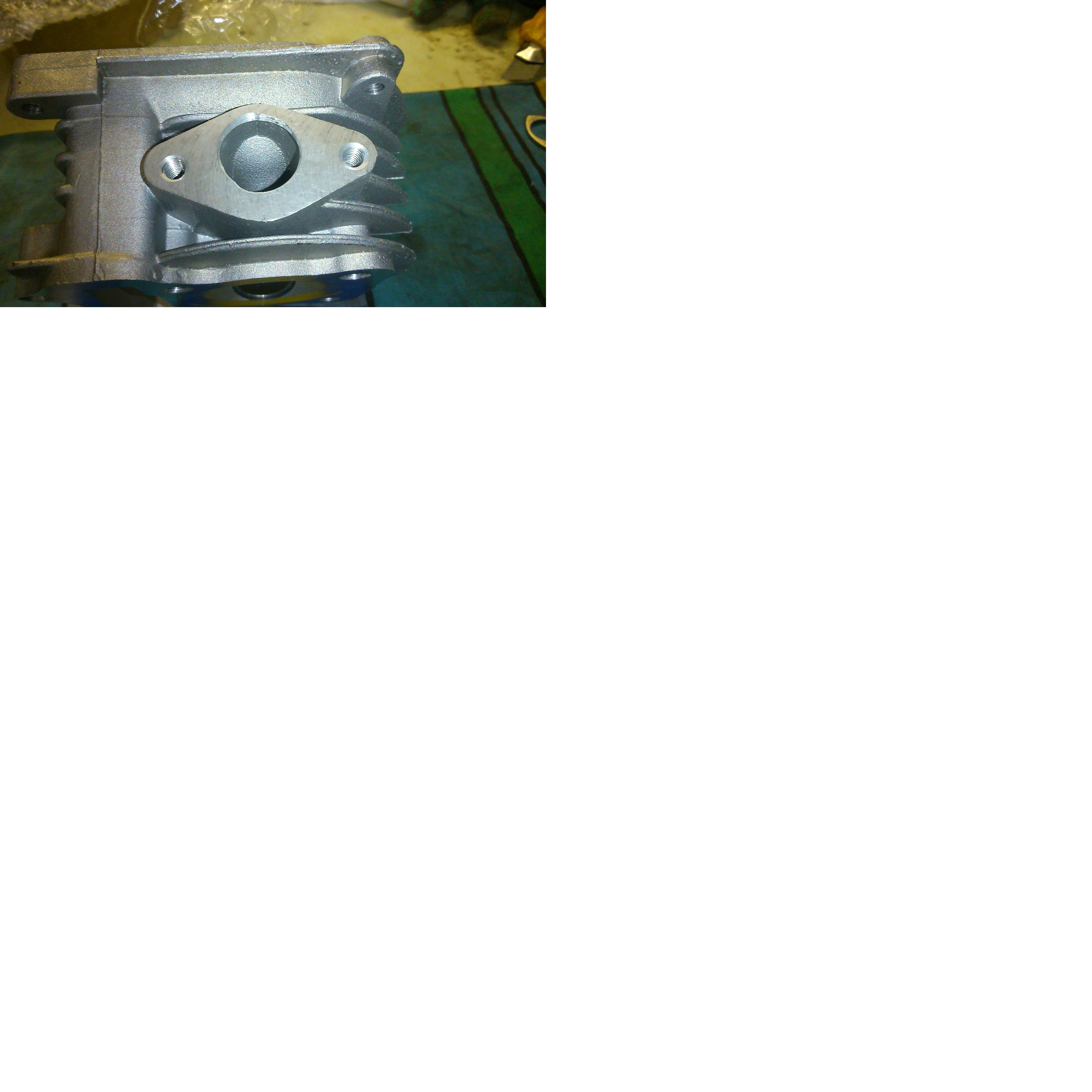

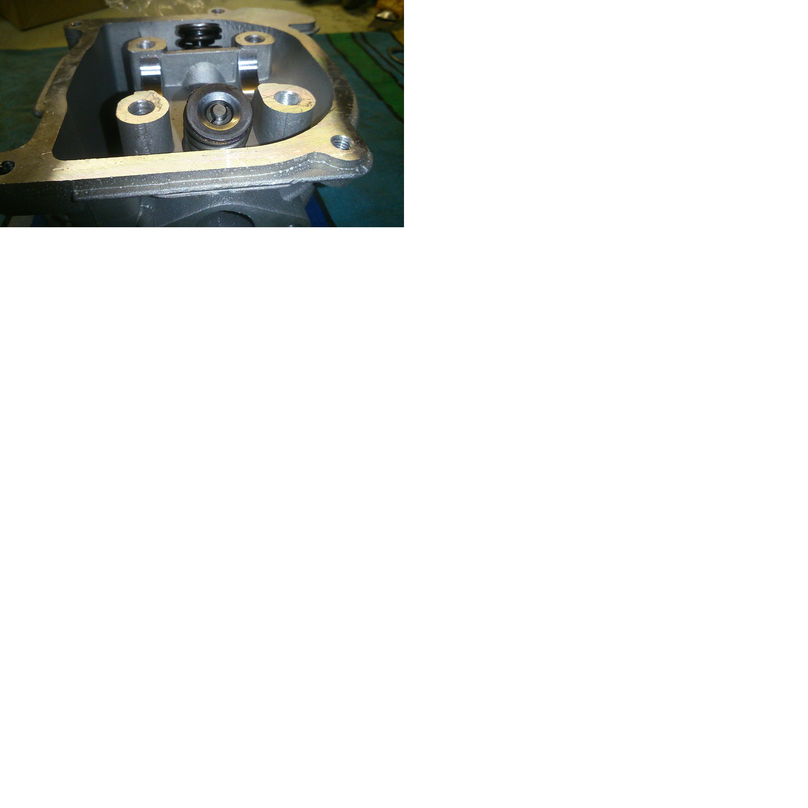

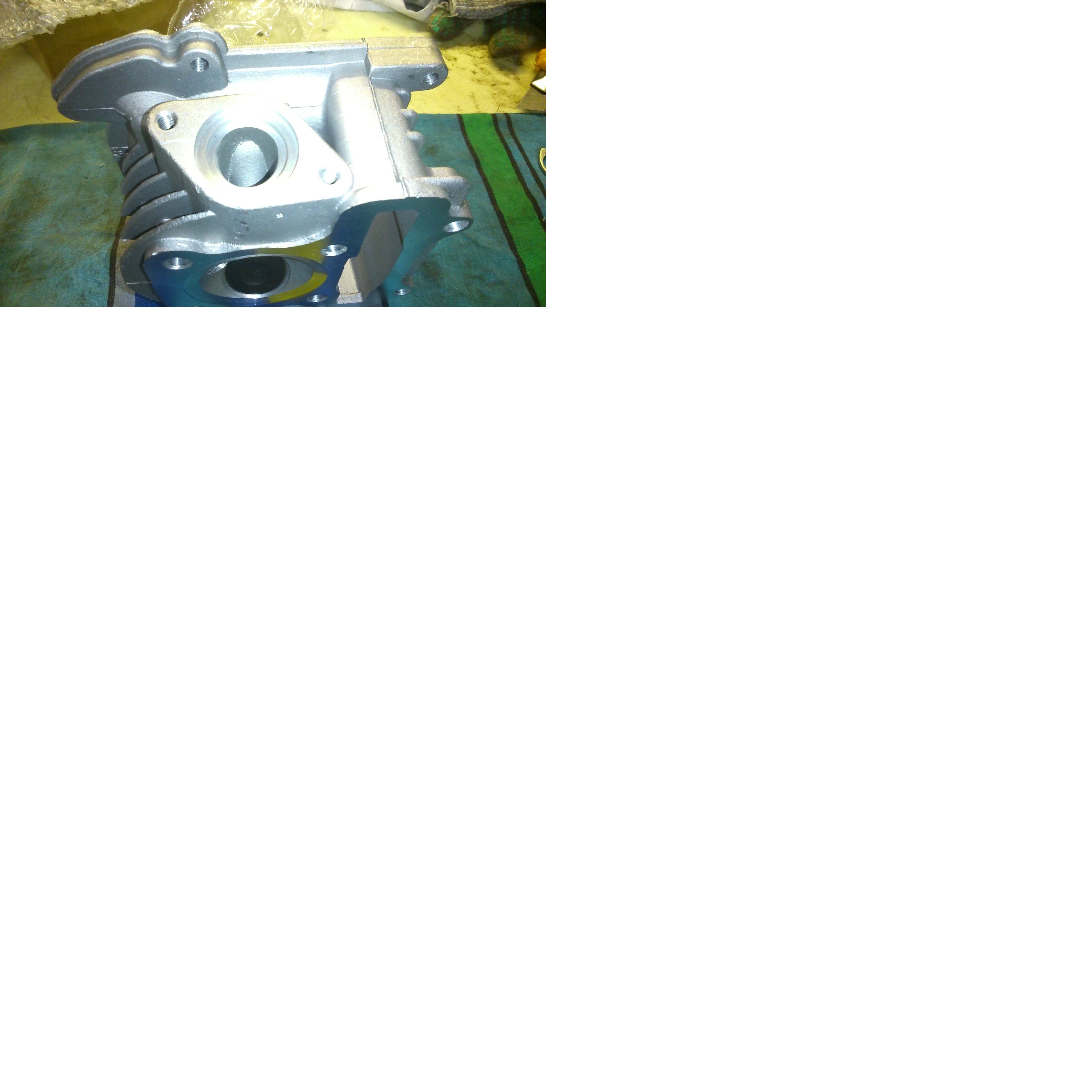

Пришел комплект ЦПГ 52мм с головой под эту ЦПГ (52мм с клапанами 23/20мм). Заказывал на Али.
Комплект полноценный, все для установки есть, ничего докупать не надо. Головка хорошего качества за эти деньги, но есть особенности. Выпуск хорошо сделан,впуск немного пришлось подпилить. Была небольшая горбинка в самом начале. Не критично, но все же. Еще один момент - седла клапанов сделаны не по размеру, либо отливка алюминиевой головки в месте посадки седла кривая. В общем во впуске, в месте посадки седла, есть ступенька, где то 0.5мм, смотрящая во внутрь впуска. Для идеала нужно убрать ее, сточив вровень со стенкой впускного окна (для улучшения газодинамики). На выпуске все не так плохо, да и для выпуска это не критично. В камере сгорания клапана посажены глубоко, соответственно кто гонится за идеальной продувкой - напилинг вам в помощь. По клапанам. При заказе можно выбрать длину клапанов 69 или 64мм. Заказал 64мм, в стоке у меня так же 64мм. При ревизии выяснилось, что клапана длиной 62мм. Сами тарелки клапанов 23 и 20мм - впуск и выпуск соответственно. Но это не имеет значения. Отверстия в седлах клапанов на впуске 19мм, на выпуске 16мм. Что впуск, что выпуск не герметичны с завода. Притираем. Сальники клапанов качественные (удивило), мягкие с доп пружинкой-уплотнителем вокруг ножки клапана. На внутренней поверхности сальников надпись джапан(весьма похоже на правду). Идут 2 пружины под клапан с прогрессией. Ход клапанов критический(максимальный) для впускного 7,5мм, для выпускного 8мм.

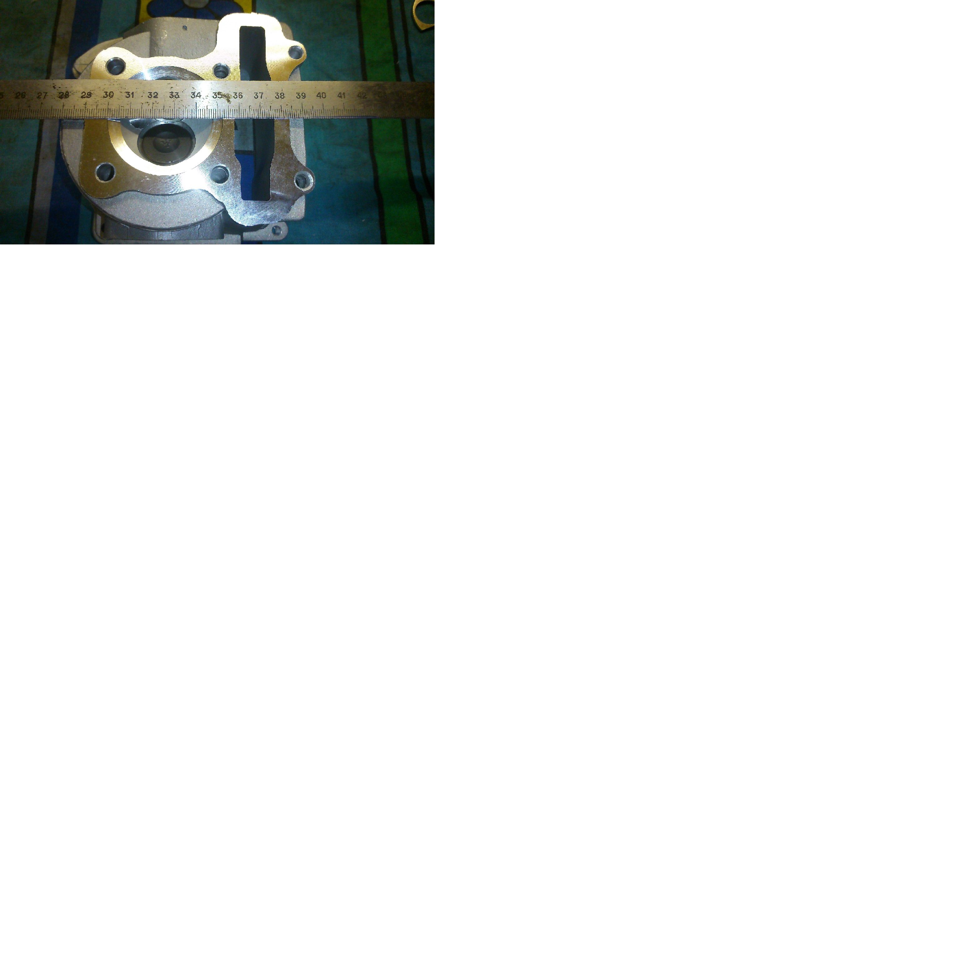

ЦПГ 52мм (заявлено). На вид выполнено хорошо, придраться не к чему. Хонинговка присутствует. При измерении внутреннего диаметра цилиндра разброс циферек таков: от 51,25 до 51,75мм. Толщина стенки юбки гильзы 1,25мм. Да - цилиндр овальный! Не соответствует 52мм! Сам поршень то же не соответствует параметрам по данному цилиндру. Разброс 5-7 десяток в диаметре и не укладывется в допуски к размерам данного цилиндра. Поршень в центре выпуклый с выемками под клапана, с краев "присажен".
Остальной комплект: палец, стопорные кольца, компрессионные и маслосъемные кольца, прокладки (металлическая и паронитовая) - соответствуют комплекту и размерам.

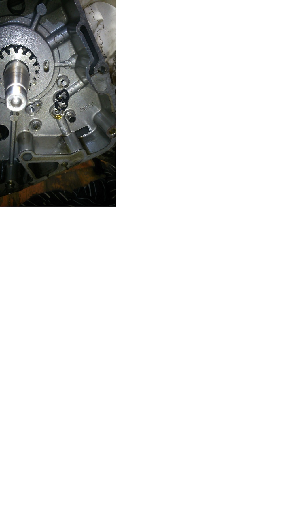

Сборка. Так как наружный (посадочный в картер) диаметр юбки цилиндра 54,5мм, а в моем Орбите 52мм - пришлось точить картер (уже второй раз). Но на этот раз координально - демонтировал и половинил двигатель. В первый раз, при установке 72сс - точил картер, засунув тряпки в полость картера. Вроде удачно но все равно 100% от стружки избавиться не удалось. При каждой замене масла нет нет, да и наблюдалась эта металлическая тварь. Да и повод ревизировать и отмыть при случае внутренности картера/обновить прокладки. Описывать разборку смысла нет, видосов много, мануалы все есть. В общем из привнесенного и ревезированного. Обнаружено при демонтаже масляного насоса - а его крепили прямые ручки высококвалифицированных тайваньцев - не соответствие уплотнительных резинок масляных каналов этого маслонасоса своим посадочным местам. То есть они были сильно смещены(на половину где то) и поверх их установлен и затянут маслонасос. А ведь я не хотел лезть в данный узел вообще, ибо он не мешал дальнейшему разбору двигателя. Будьте бдительны и проверяйте все элементы внутрянки - не ленитесь! Хотя, надо отдать должное, кое как, но маслонасос и подача масла во все части двигателя каким то боком происходила=). Ну и был люфт колена осевой - где то 0,7мм(летом на горячую, если мне не изменяет память, он был ощутимо больше). Подложил под посадочное место подшипника колена маслосъемное кольцо 0,5мм. Люфт после сборки примерно 0,2мм.

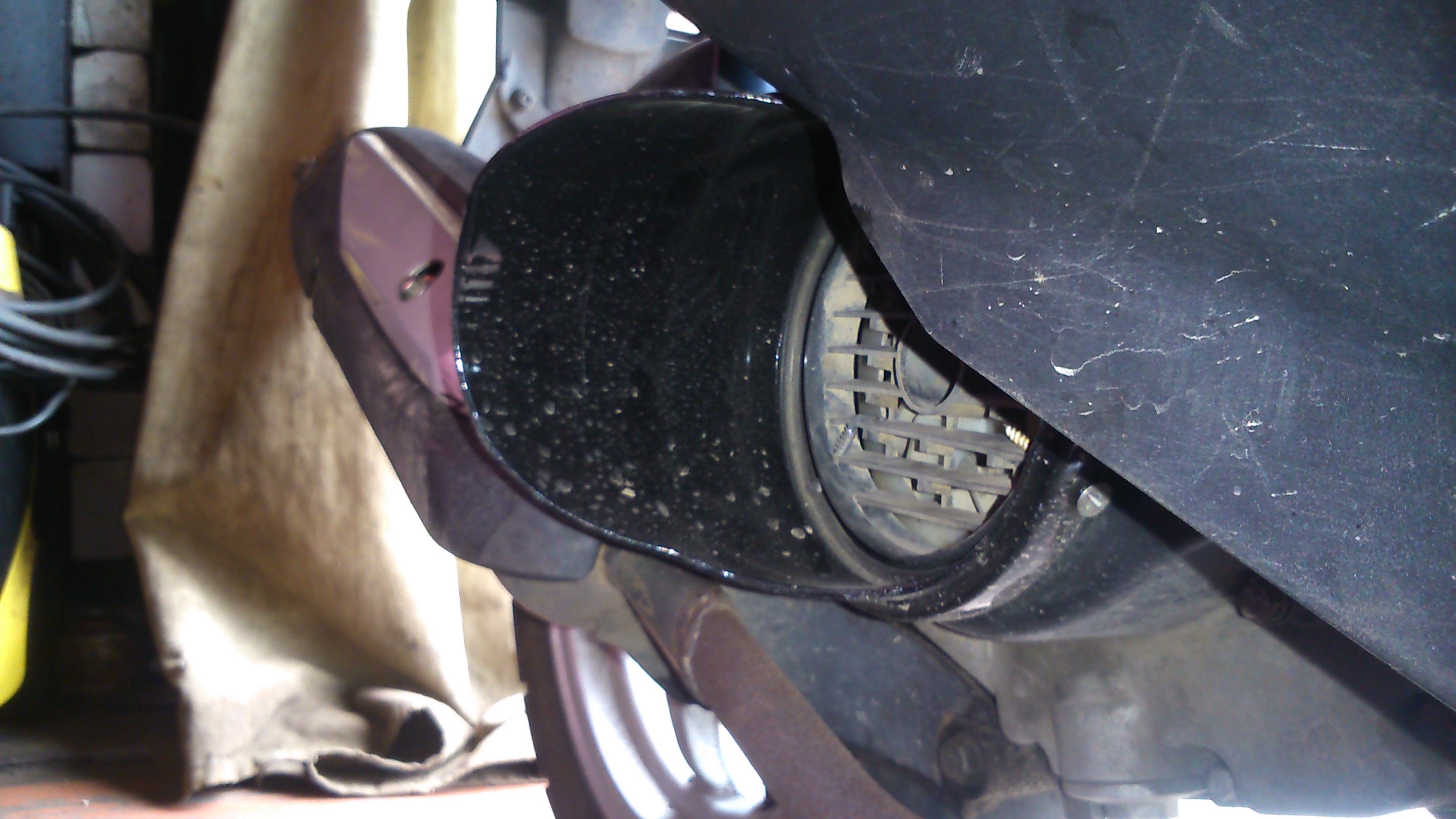

Ну вроде все готово! - Завожу с кика (бендикс снят по тех причинам, и все прошлые сезоны проездил без него) - завелся... да так басовито и надменно! Тон у глушителя ниже, чем при 72сс. Ну лан, это дело первого времени и привычки, но все равно отрадно. Пока двигатель работал, думаю дай его перемещу чуть ближе к выходу на улицу, что бы выхлопом не дышать, ну и че то его заглушил. Вот ту то я и попал=)... Кикаю, а он не але! В тот день я его намучил, но без результата...немного приуныл я.... Ах, еще при прокрутке колена киком начал появляться какой то скрип постоянно. Вот тут то я совсем прихуел, и волосики у меня в нескромных местах зашевелились=). Воображение мое начало рисовать эпичные картины, как я раскидываю движок в поисках неизведанного=). На том тот злополучный день я и закончил.
5.jpg [ 515.75 KiB | Просмотров: 7975 ]
4.jpg [ 611.99 KiB | Просмотров: 7975 ]
3.jpg [ 683.19 KiB | Просмотров: 7975 ]
2.jpg [ 488.4 KiB | Просмотров: 7975 ]
1.jpg [ 131.73 KiB | Просмотров: 7975 ]

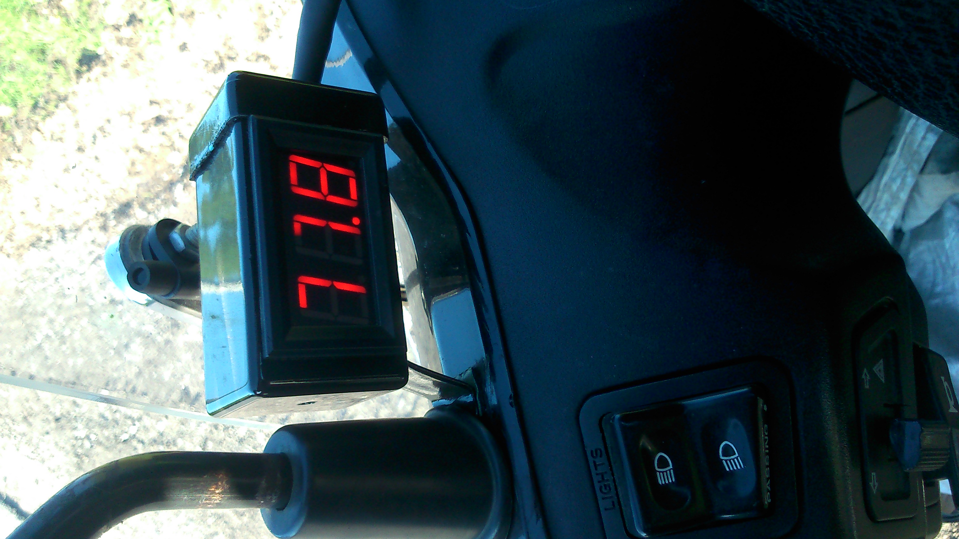

Установил датчик температуры (в масляную систему) пока обкатываю, для интереса. Первые 20 мин после заводки температура двигателя 80гр. при езде 40-50км/ч. Еще через 20 мин уже поднимается до 95-98гр. Катал чуть больше полутора часов - под конец поездки 110, в пике проскальзывала 114гр. на скорости 40-50-60км/ч. Обороты двигателя во время езды - 4500-5000 в мин. Если остановиться и не глушить - через несколько секунд температура начинает постепенно падать. Если выключить сразу - несколько минут держится на максимальной за поездку температуре, затем постепенно падает. Если ехать 40 км/час и ускориться до 60, то набор температуры резко подскакивает на 10-15гр. Температура окружающей среды +22гр, солнечно, безветренно. Продолжаем обкатывать и наблюдать.

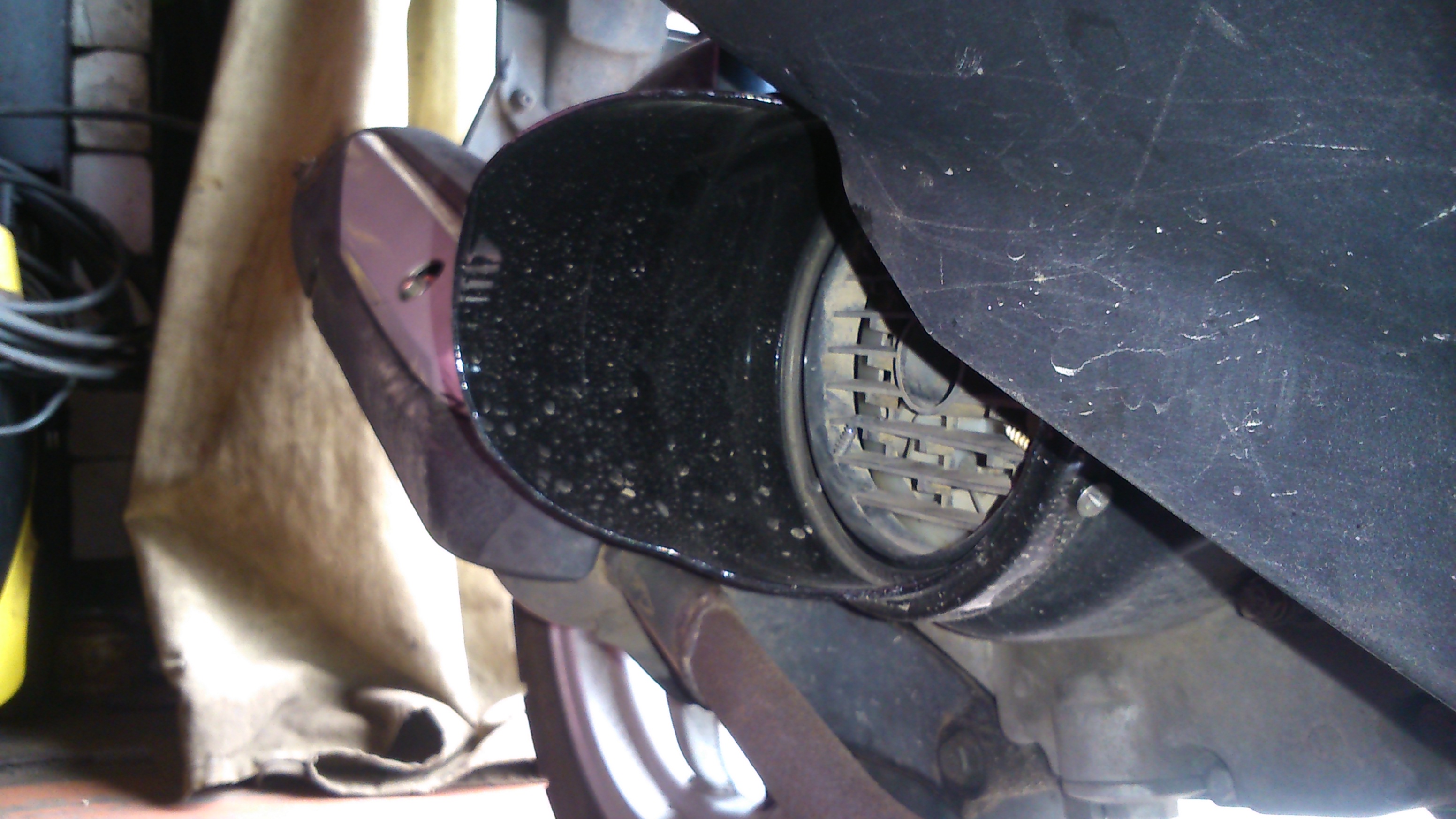

Да, штатная. Сегодня установил дополнительный воздухозабор на впуск системы охлаждения. Посмотрю на ее эффективность. Пока проехал немного, но эффект замечен. Чуть покатаюсь и отпишусь по результатам. Обкатку в 300км прошел. Продолжаю наблюдение.

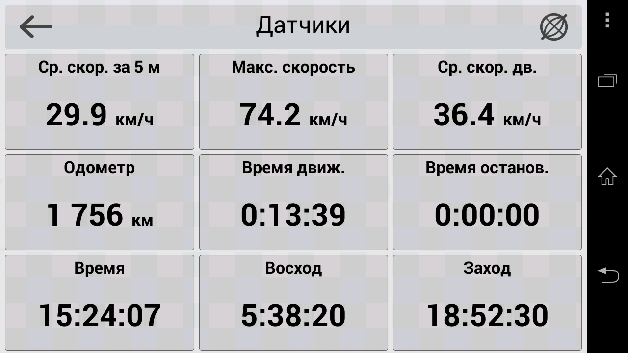

Итак, пробег уже более 500км с момента установки ЦПГ. Из неполадок именно по механической части ничего не случилось. Работает как часики. Масло в уровне, на месте. На 150км была произведена замена масла с момента установки по необходимости. Слилась жижа сероватого цвета и металлическими вкраплениями (считаю вариантом нормы, но при замене масла на обкаточных 72кубах такого не наблюдал, ЕМНИП). Следующая замена планируется через 700км приблизительно. Заводится с кикстартера хорошо, проблем не наблюдается (но это, считаю, все индивидуально и зависит от правильности настройки карба). Усилие при заводке почти такое же, как и на 72сс (СЖ, напомню, 9/1). Но если долго кикать по причине незаводки двигателя, то сильно долго ногой не поработаешь (устаешь быстро *JOKINGLY* ).

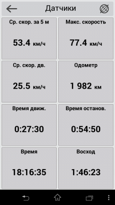

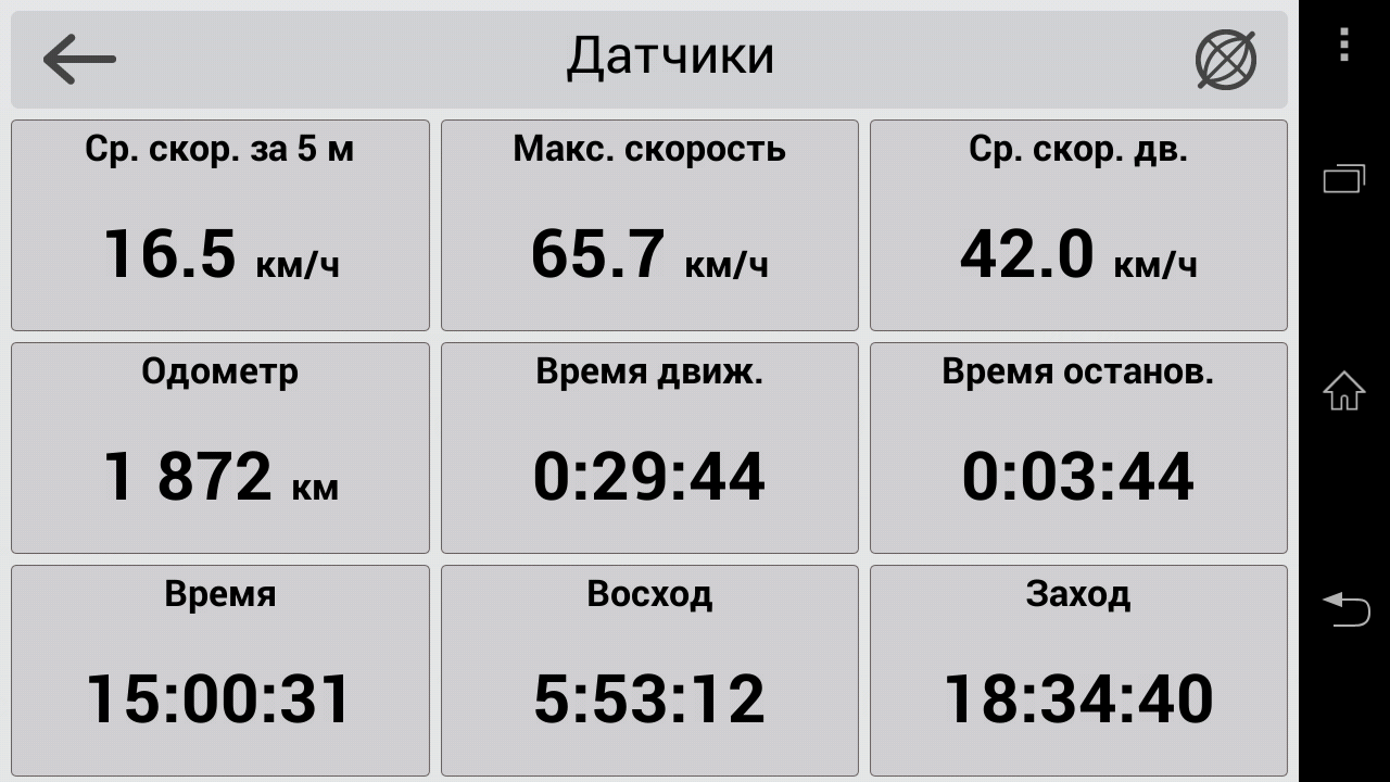

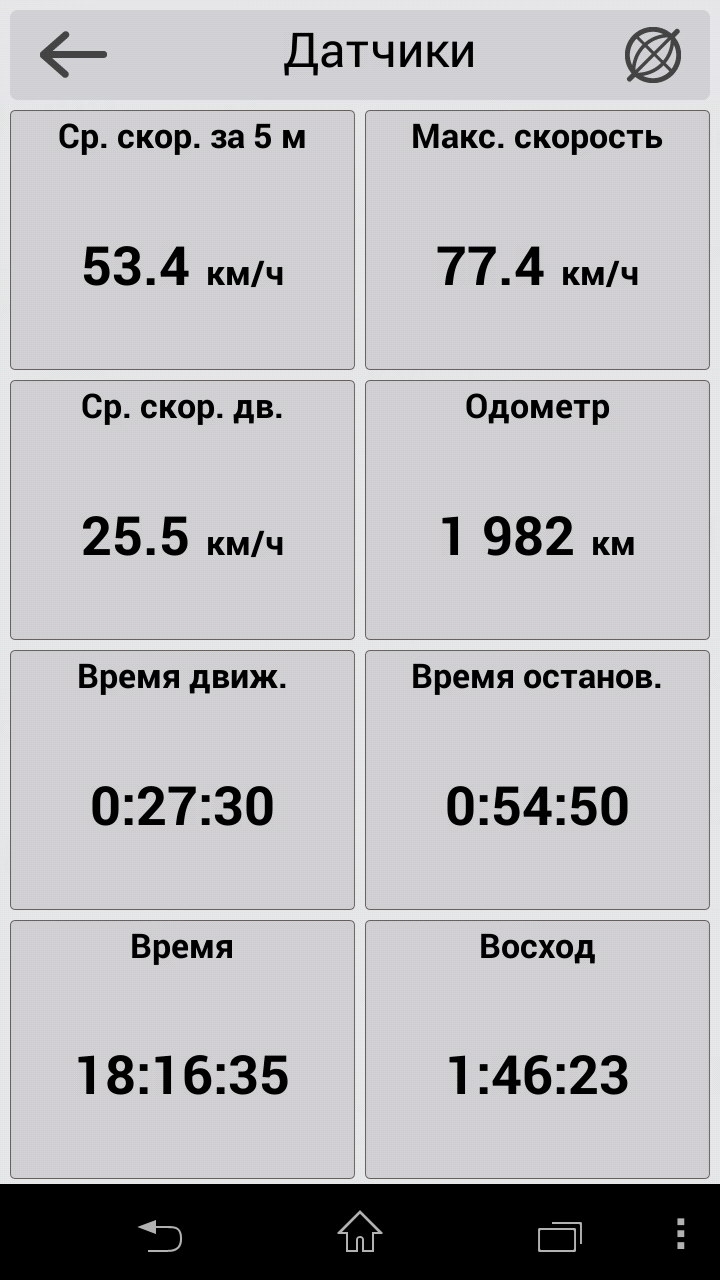

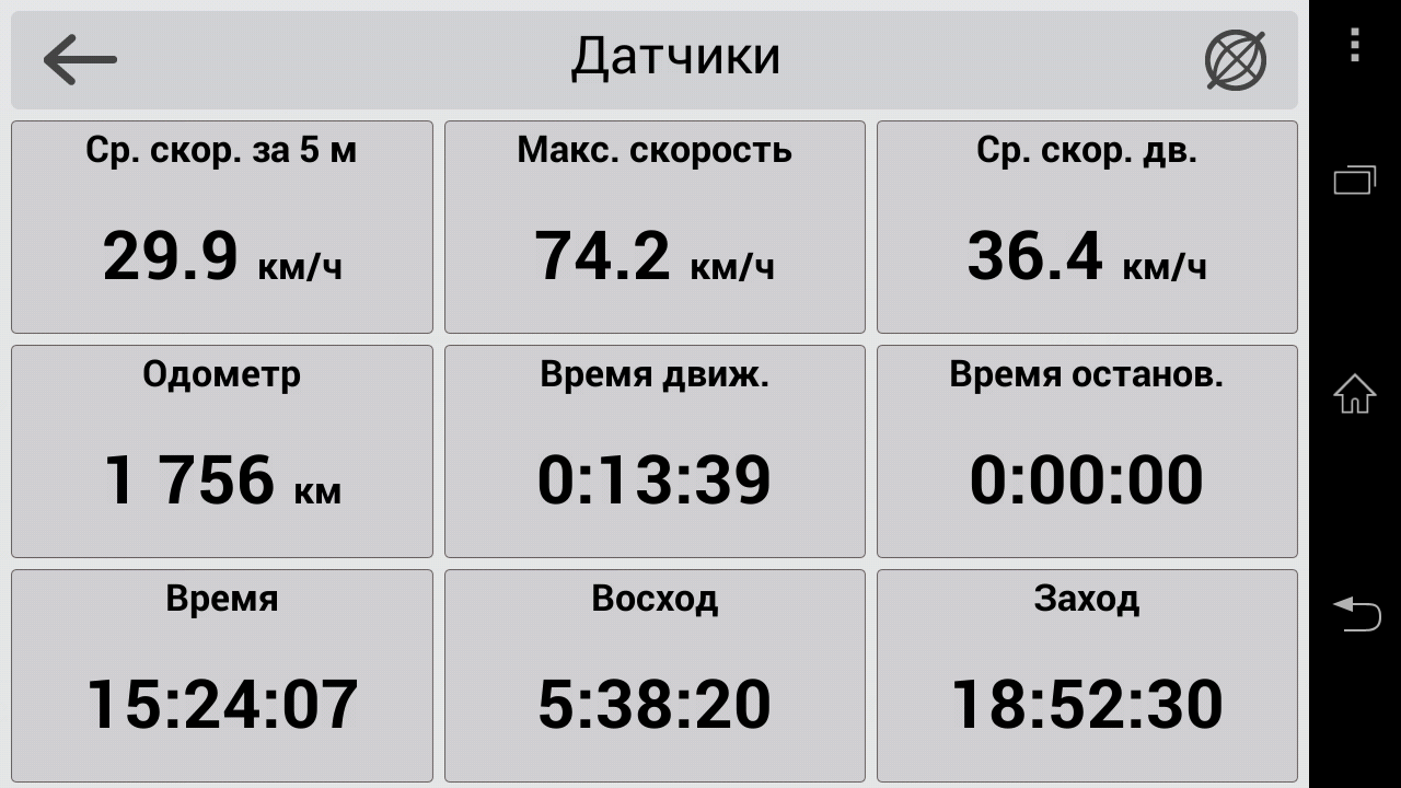

Ощущения от ЦПГ. Дааа..... момента прибавилось ощутимо и это очень чувствуется на ДОПах. Теперь себя чувствуешь полноценным участником дорожного движения в пределах дозволенных городом скоростей. На 72 сс такое ощущалось только в узком диапазоне оборотов и при определенной настройке вариатора. Здесь же уже идет подхват с 4400 и до 5500об примерно. Максимальные обороты двигателя, которые наблюдал - 6300. Можно поиграть с настройками вариатора и добиться более подходящих для вашего стиля езды настроек. Сейчас установлены грузики вариатора по 8гр. Пружины в сцеплении и в торке синие. Расход топлива в городском цикле (скорости порядка 50-60-70км/ч) - от 2,3л, до 2,8л. Замерял трижды и в эти замеры так же входил тест на максимальную скорость (неоднократно). Так что суммарными свойствами полученной тяги, комфорта передвижения, расхода топлива я остался доволен. Максималка при замере составила 78км/ч по ЖПС. Ветер влияет на ход скутера, но не так критично, как на 72сс. Максималку он свою берет, в отличие от 72сс, но не так резво, как при тихой погоде. Фото/скрины прилагаются. По теплонагруженности я отписался выше. 90-100-110 соответствуют 20-40-60 мин езды примерно. Установил дополнительный воздухозаборник. Тест показал уменьшение температуры циркулирующего масла на 5-7-10 градусов в зависимости от погодных условий и темпа передвижения. Штукенция нужная , ставим *THUMBS UP* .

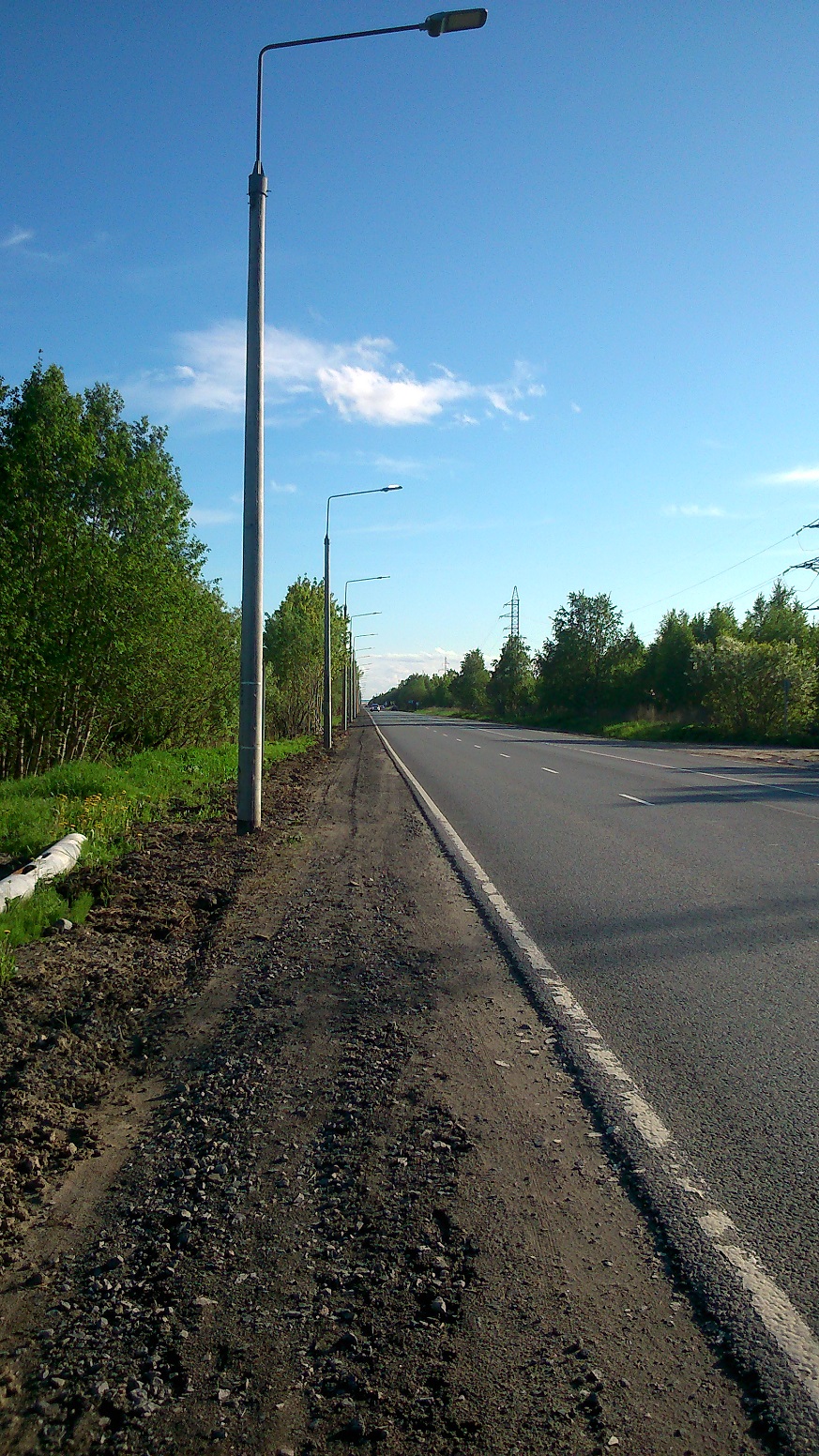

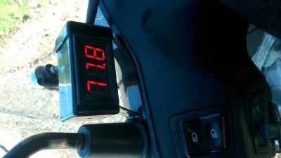

Комментарий к файлу: Температура масла в двигателе после, примерно, 20 минут езды.
DSC_1463.JPG [ 971.03 KiB | Просмотров: 7114 ]

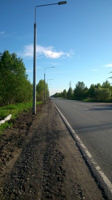

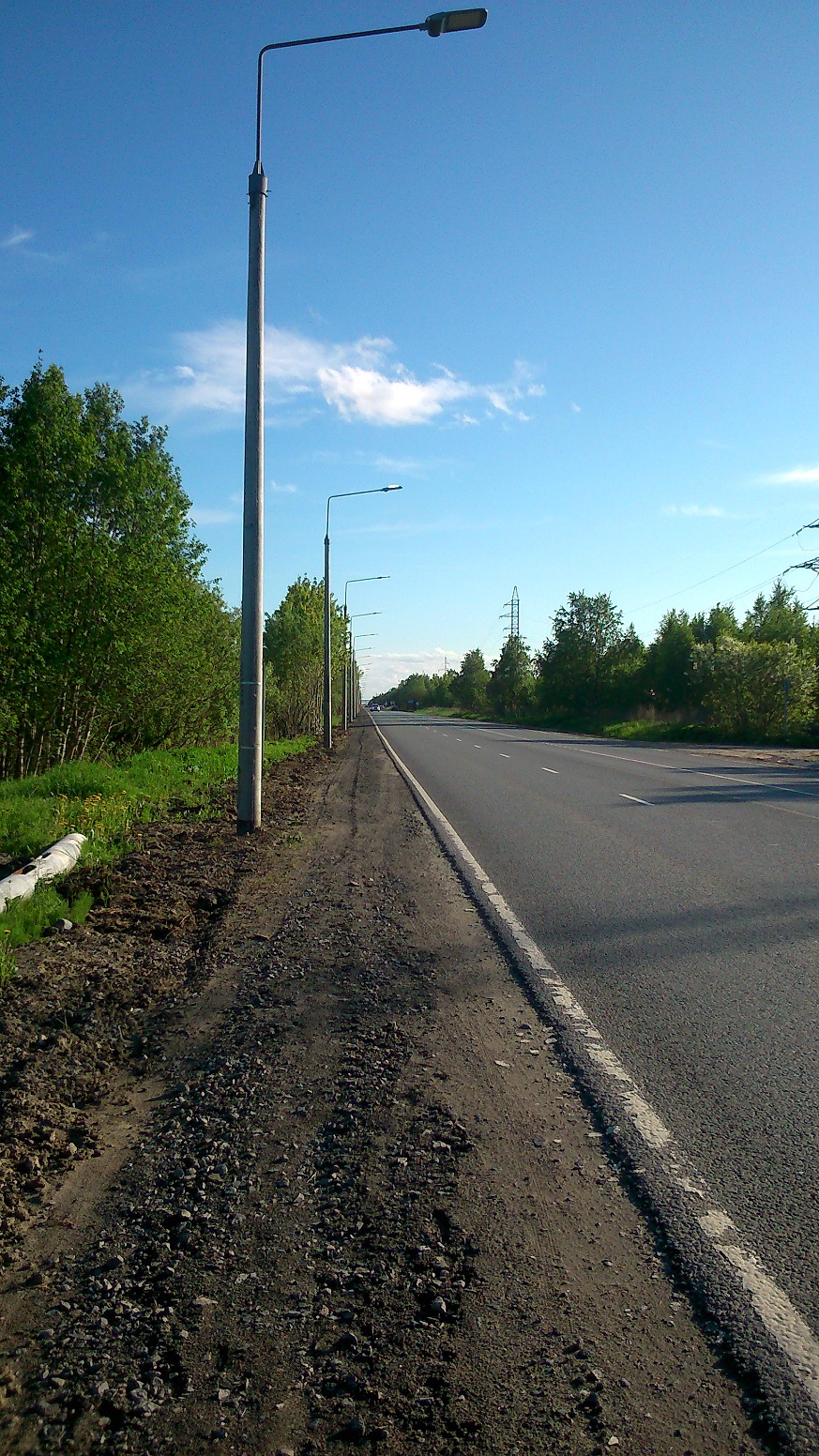

Комментарий к файлу: Тестовая дорога, ровная прямая без уклонов. Но есть читерские кусты по краям =)
DSC_14491.jpg [ 679.38 KiB | Просмотров: 7114 ]

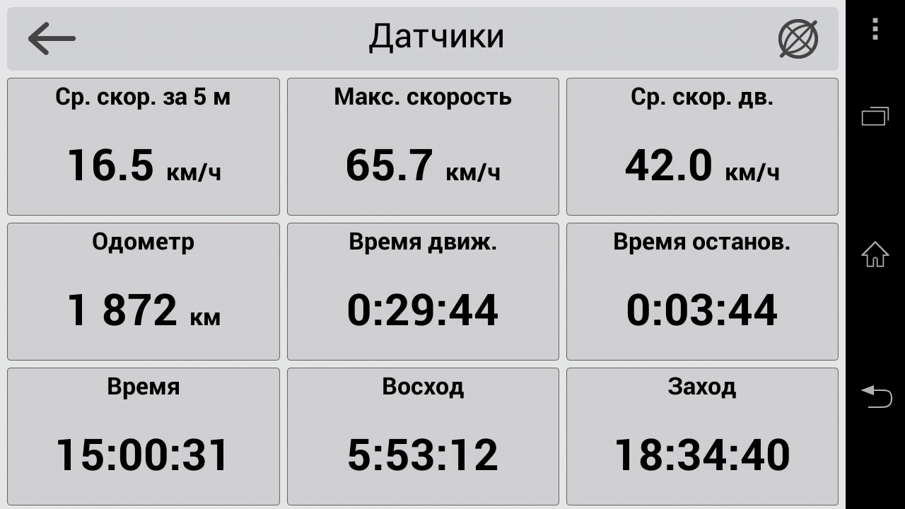

Комментарий к файлу: Максимальная скорость на 50сс, как потом оказалось на 64сс =)
Screenshot_2022-09-19-15-00-38.png [ 140.82 KiB | Просмотров: 7114 ]

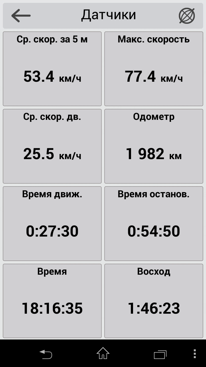

Комментарий к файлу: Максимальна скорость на 72сс
Screenshot_2022-09-14-15-24-10.png [ 142.45 KiB | Просмотров: 7114 ]

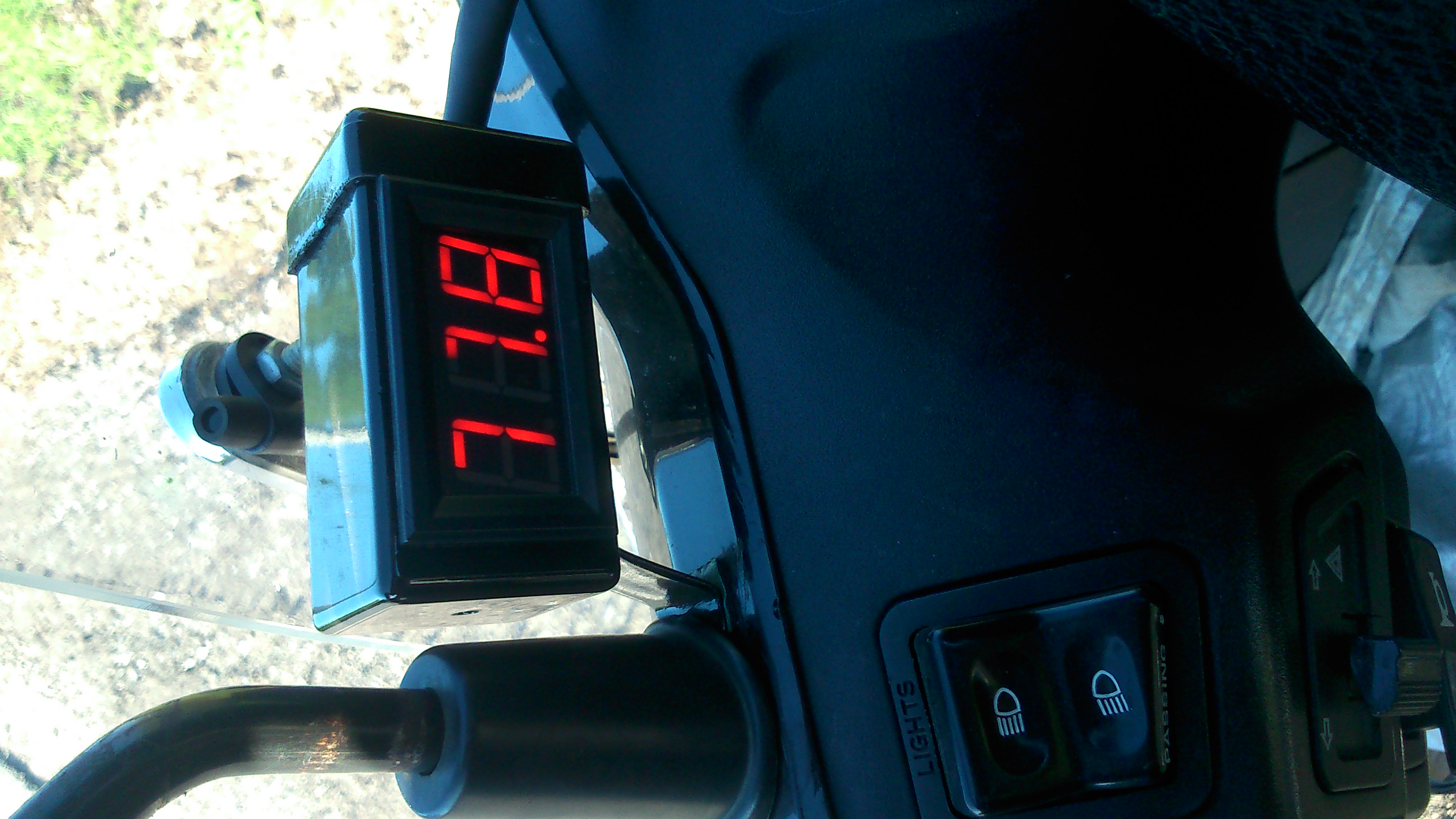

Комментарий к файлу: Максимальная скорость на 52сс
Screenshot_2024-06-09-18-16-48.png [ 118.45 KiB | Просмотров: 7114 ]

Воздухозаборник
DSC_1473.JPG [ 826.9 KiB | Просмотров: 7114 ]
