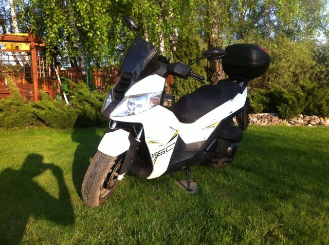

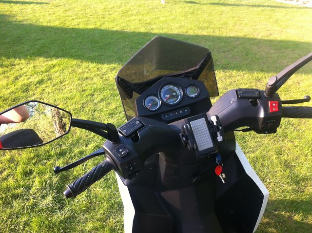

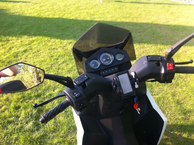

Тоже снял стекло. Скут конечно стал выглядеть неказисто. Тогда решил сделать укороченный вариант. В итоге и выглядит прилично и на скорости слух радует приятный шелест ветра.
Пилил лобзиком с пилкой по металлу, затем зашкуривал торец.

о, а шум такой же как и без него?
Оно перестало болтаться как в проруби?
 Заголовок сообщения: Re: Stels Zion 150
СообщениеДобавлено: 12 Май 2013, 20:32
Зарегистрирован: 09 Apr 2012, 18:00
Сообщений: 47
Скутер: Stels vortex 70сс, Stels Zion 150cc
И не болтается и не шумит!)
Всем рекомендую!
Кто будет пилить ВНИМАНИЕ! Стекло легко царапается! Нельзя касаться лобзиком поверхности! Я пилил навесу, а можно подложить мягкую ткань под площадку лобзика.

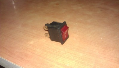

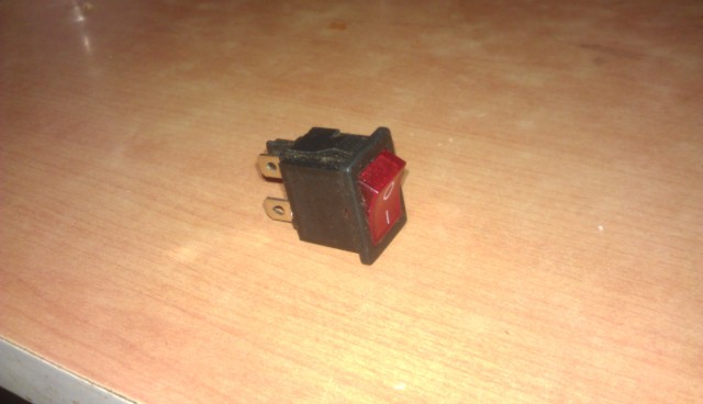

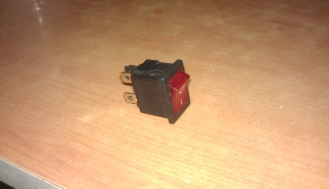

поставил выключатель в цепь обогатителя ,шикарно.Прогревай сколько душе угодно.Раньше при включении поганца работал3 секунды и вырубался.Обороты. 4 к вполне.Да и залил пеной поганца,чтоб на скорости не "замерзал".На светофорах обороты поднимались до 3000-3500,не харашо это.
IMAG0273-1735880648.jpg [ 48.56 KiB | Просмотров: 3802 ]
СообщениеДобавлено: 15 Май 2013, 22:08
И куда же ты приспособил этот выключатель?
