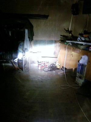

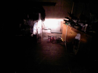

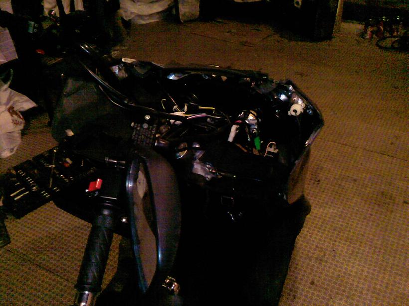

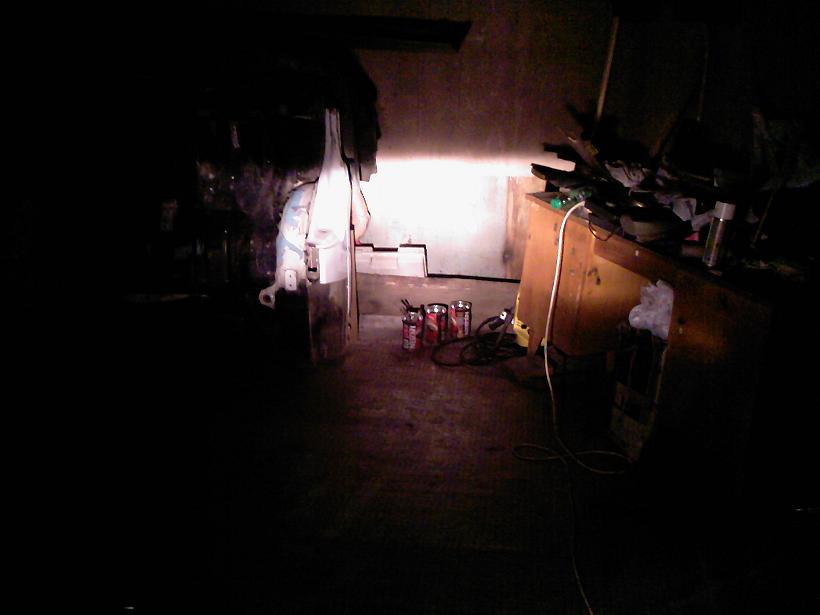

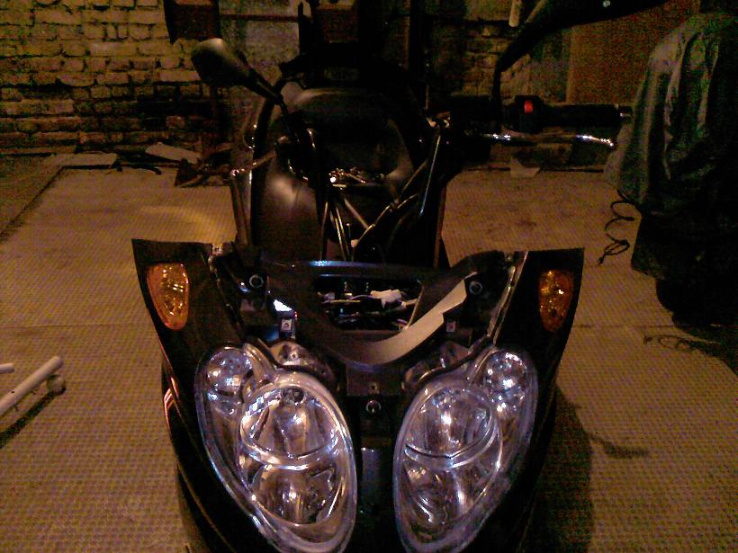

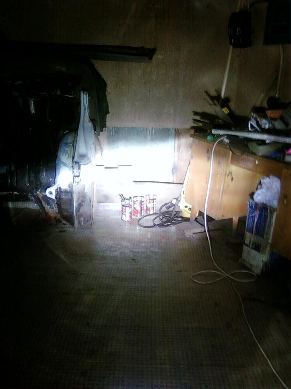

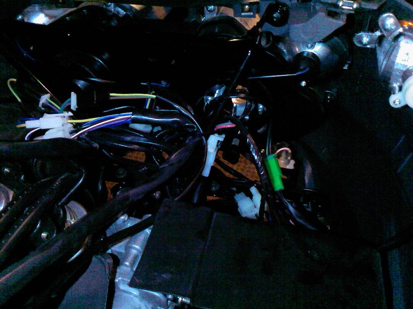

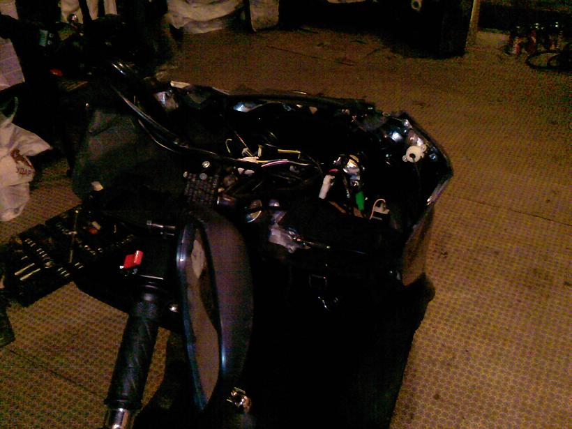

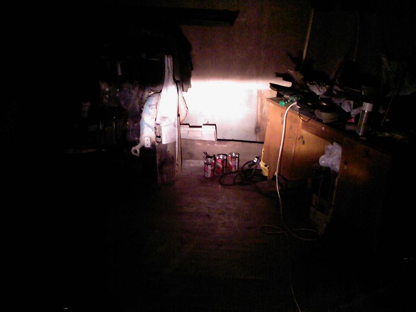

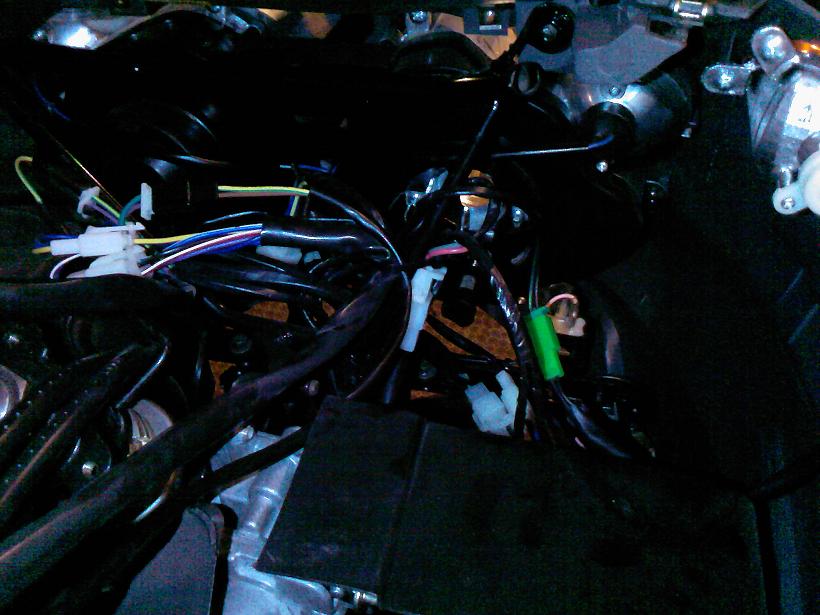

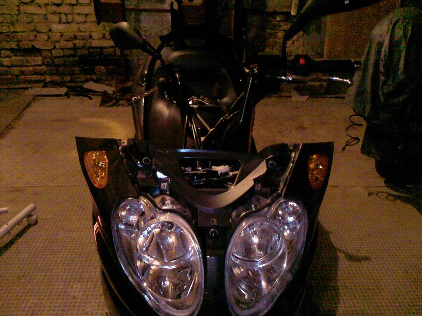

:001 Вчера с 23 часов до 2 ночи оксинонивался :)
пришлось немного разобрать пластик, места под мордой...уууууууууу, много еще вкорячивать можно.
в принципе еслиб зацелку лампы не прикручивал бы саморез, то часть пластика с приборкой можно б было не снимать. примерно 2 часа уходит на снятие и устоновку пластика. результатом очень доволен. 5 поколение быстро разгорается, а 4300К светят и по мокрому асфальту.
Комментарий к файлу: пучек света до оксинонивания.
Photo-0005.jpg [ 33.76 KiB | Просмотров: 5123 ]
Photo-0006.jpg [ 69.9 KiB | Просмотров: 5123 ]
Photo-0008.jpg [ 68.57 KiB | Просмотров: 5123 ]
Photo-0009.jpg [ 85.87 KiB | Просмотров: 5123 ]

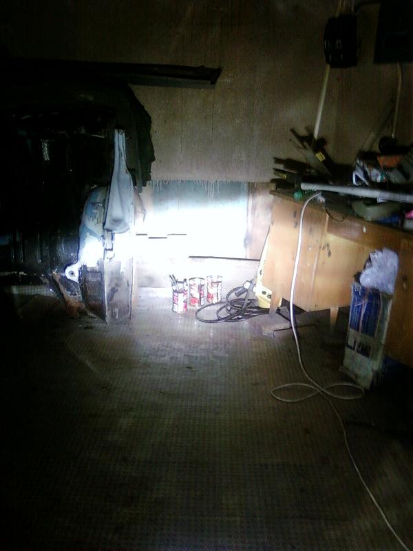

А вот с ксеноном.
.jpg
.jpg [ 49.04 KiB | Просмотров: 5122 ]

Если что- скинь адрес почты, я тебе перешлю. С ксенончиком у тебя вышло недурно. *THUMBS UP* Даже появился намёк на границу светораспределения. Мне теперь есть к чему стремиться ;). Пы.Сы: на Новый Год затребуй у Деда Мороза фотокамеру :)

Спасибо))) уже скачал. Просто возможно готовая ссылка шла под твой комп. Вот со второй ссылки и нарыл.
Ну я када ксенон закупал написал в теме. был 2500р. комплект на два скута в ближний. ксенон 5 поколения, корея, гарантия год. промолчали. просто много народу скидывалось и брали партию на 100тр. вот и цена сообветственно.
кто занимался закупкой, могу у него узнать, про один блок и лампу, если интересно.
пы.сы. про камеру))) очень прослеживается съемка телефоном))))
