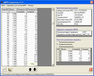

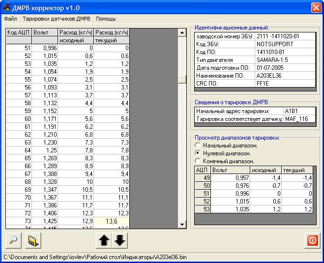

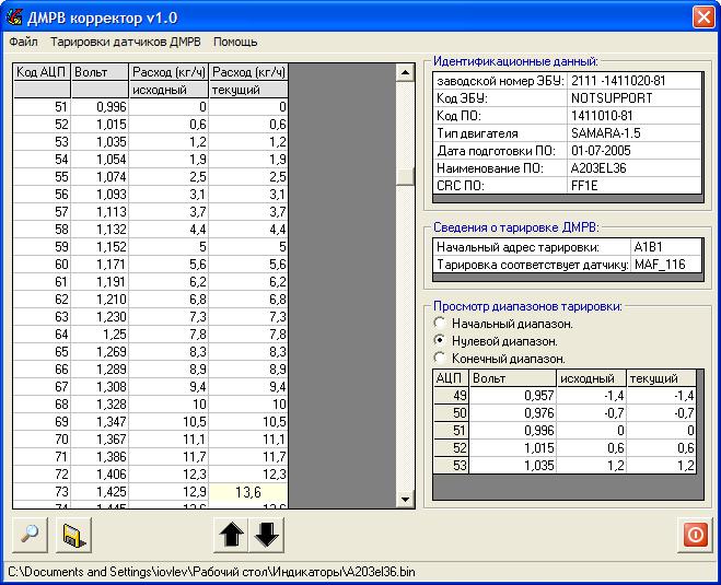

Тарировка датчика массового расхода воздуха BOCSH 0 280 218 116.
Считать его показания, рассчитать необходимое количество бензина и соответственно время открытия форсунки - плёвое дело.
maf.JPG [ 88.31 KiB | Просмотров: 2365 ]
