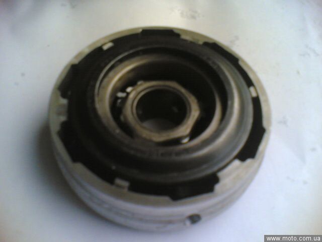

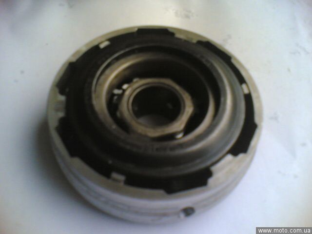

Вот такой подшипник,уже запрессован в вариатор
485494_2.jpg [ 24.88 KiB | Просмотров: 4289 ]

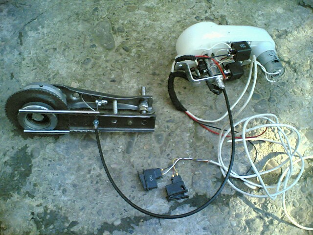

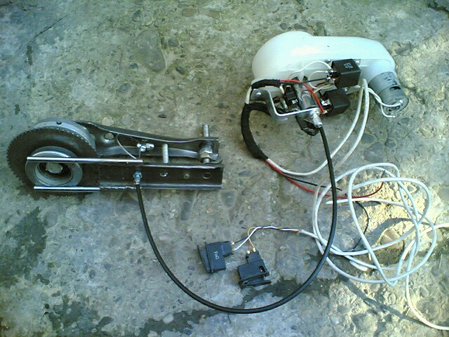

Вот так вывлядит почти готовый механизм...Еще пару днеи,и будет стоять в моторе :)
Image(055)~.jpg [ 114.86 KiB | Просмотров: 4262 ]

Моторчик и редуктор от китайских детских електромобилей,трос передний тормозной с дельты,релюшки автомобильные на свет,вилка одна самодельная,другая со сцепления жигулей.Усилие на концах вилок очень большое получается.А реле напряжение постоянный или переменный ток выдает на выходе?
 Заголовок сообщения: Re: Электронное управление вариатором на 139qmb
СообщениеДобавлено: 20 Apr 2010, 22:59
РН на выходе выдаёт постоянку.
Но тебе сие творение выгоднее ближе к АКБ запитывать.

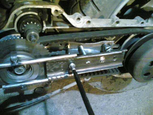

СообщениеДобавлено: 22 Apr 2010, 08:33
Зарегистрирован: 30 Oct 2009, 12:46
Сообщений: 74
Скутер: полтинник

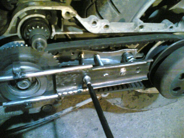

Так выглядит ето в картере
Image(056)~.jpg [ 104.26 KiB | Просмотров: 4145 ]
