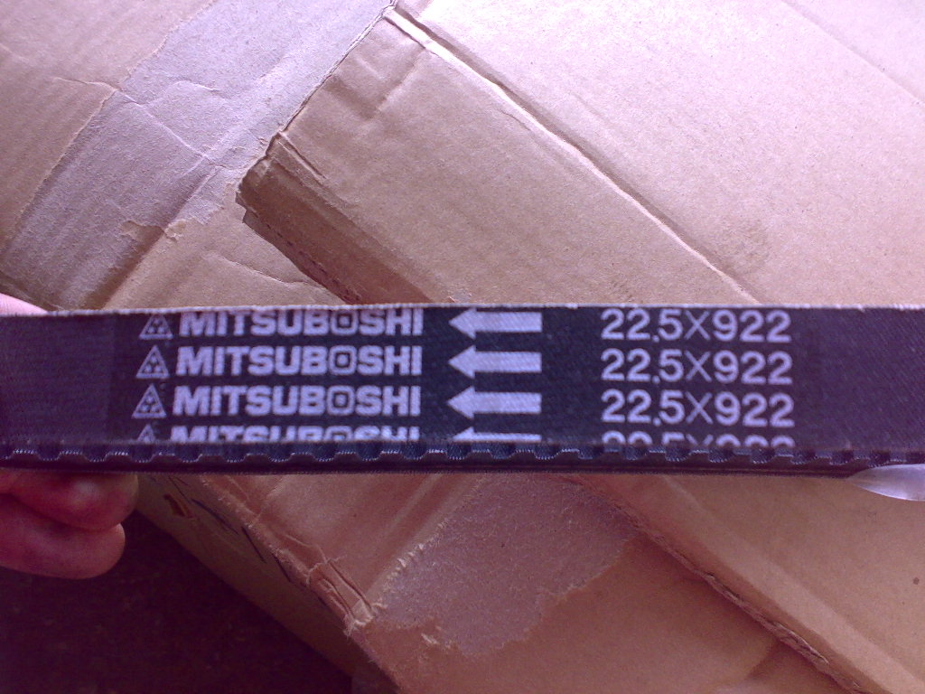

Dabster писал(а):
Спасибки
Сань вобщем по ремню такая не приятная вещь - я ездил сегодня в Стелсмото, спросил про ремни. Ответили есть, но один остался и цена 1000 р! :-o Цена взлетела в два раза толи от хвалебных отзывов, толи от порождённого дефицита...Я тебе звонил, ты трубку не брал. Я себе взял в итоге, т.к остался "без запаски".
Выглядит он так
13072009480.jpg [ 183.75 KiB | Просмотров: 10099 ]

Поверь, запасной тебе не понадобится теперь :) , я так понял что у них их больше нет, один у тебя стоит и последний ты забрал, я правильно понял? надо кстати глянуть может у меня щас такой с стоит, размер своего не помню :)
