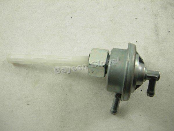

Видимо тема народ интересует! Вот и я хотел посоветоваться. Как думаете, для чего сделан данный "кран"? Можно ли его использовать как подачу и возврат топлива в бак? Просто при установки инжектора нужно делать возвратку, а бак "уродывать" не очень хочется. Идея в следующем: поставить его вместо штатного и тем самым решить проблему возвратки. Себе FTI ставить буду если знакомые из Китая привезут не дороже 300$ за "экотроновский" комплект. А пока смотрю кто что делал, да и теорию мат части изучаю. На Украинском сайте читал отчет, человек ставил FTI после замены ЦПГ на 82 сс скутер, вроде Ирбис Центрино. В общем доволен, проблемы были с возвраткой, пришлось бак варить и установкой датчика кислорода в приемную трубу (тоже варить нужно и искать переходник). Комплект заказывал из Китая, цену назвал около 300$. С настройкой проблем не было, CD в комплекте идет, но только под Win 98. Там нужно параметры выставить: объём, кл-во оборотов, температуру и тд.

[quote="barga98"] Вот и я хотел посоветоваться. Как думаете, для чего сделан данный "кран"?
Это топливный ваккумный кран, открывающий подачу топлива в карбюратор при запуске двигателя и отсекающий топливо при его остановке.
Если есть необходимость возвратки, то изуродовав кран, выкинув из него потроха, получишь точку для подключения возвратки, но мне кажется можно сделать элегантней и проще. Ниже крана врезать тройник и на него пустить линию возвратки, а ваккумный кран оставить в покое. Возвратке без разници куда сливаться в бак или в подающий топливопровод... :) Ничего варить не придётся и кран останется в штатном положении.

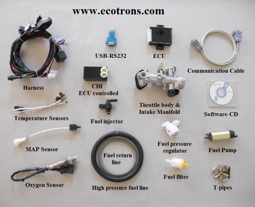

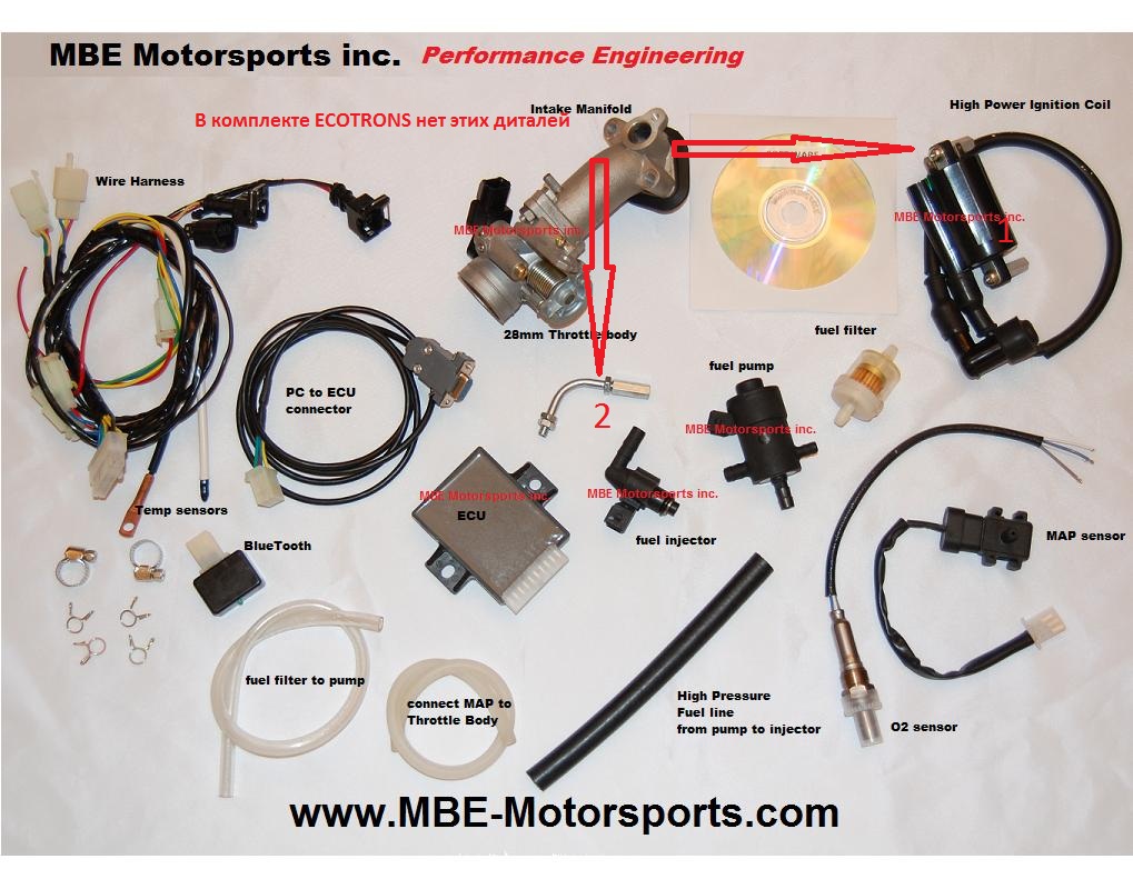

Вот еще. Этот комплект предлагают в Канаде. В нем есть (на сколько я понимаю высоковольтный провод с колпачком и "каким то" реле.) И переходник для троса газа. Не могу понять зачем они до укомплектовывают набор, проводом с реле и для чего оно нужно? А у набора ECOTRONS этого нет! Но на их сайте в дополнительном оборудовании к комплекту есть позиция 8. EFI выделенных зажигания CDI (опционально + ¥ 40). Меня терзают сомнения, будет без этого работать инжектор или нет? Может кто подскажет?
small_engine.jpg [ 202.7 KiB | Просмотров: 5481 ]
EFI_kit.jpg [ 76.99 KiB | Просмотров: 5481 ]
 Заголовок сообщения: Re: Впрыск от ecotrons.com Стоит ли оно того?
СообщениеДобавлено: 27 Nov 2012, 14:35
high power ignition coil - высокая мощность катушки зажигания, попросту - высоковольтная катушка, "бабина".
реле - relay.
СообщениеДобавлено: 27 Nov 2012, 14:53
Зарегистрирован: 19 Nov 2012, 13:32
Сообщений: 53
Скутер: UMC QT49-12F
Hors писал(а):
реле - relay.
Если я правильно понял это что то вроде "усилителя" искры или дополнительная катушка? И на работу инжектора ни как не сказывается?
