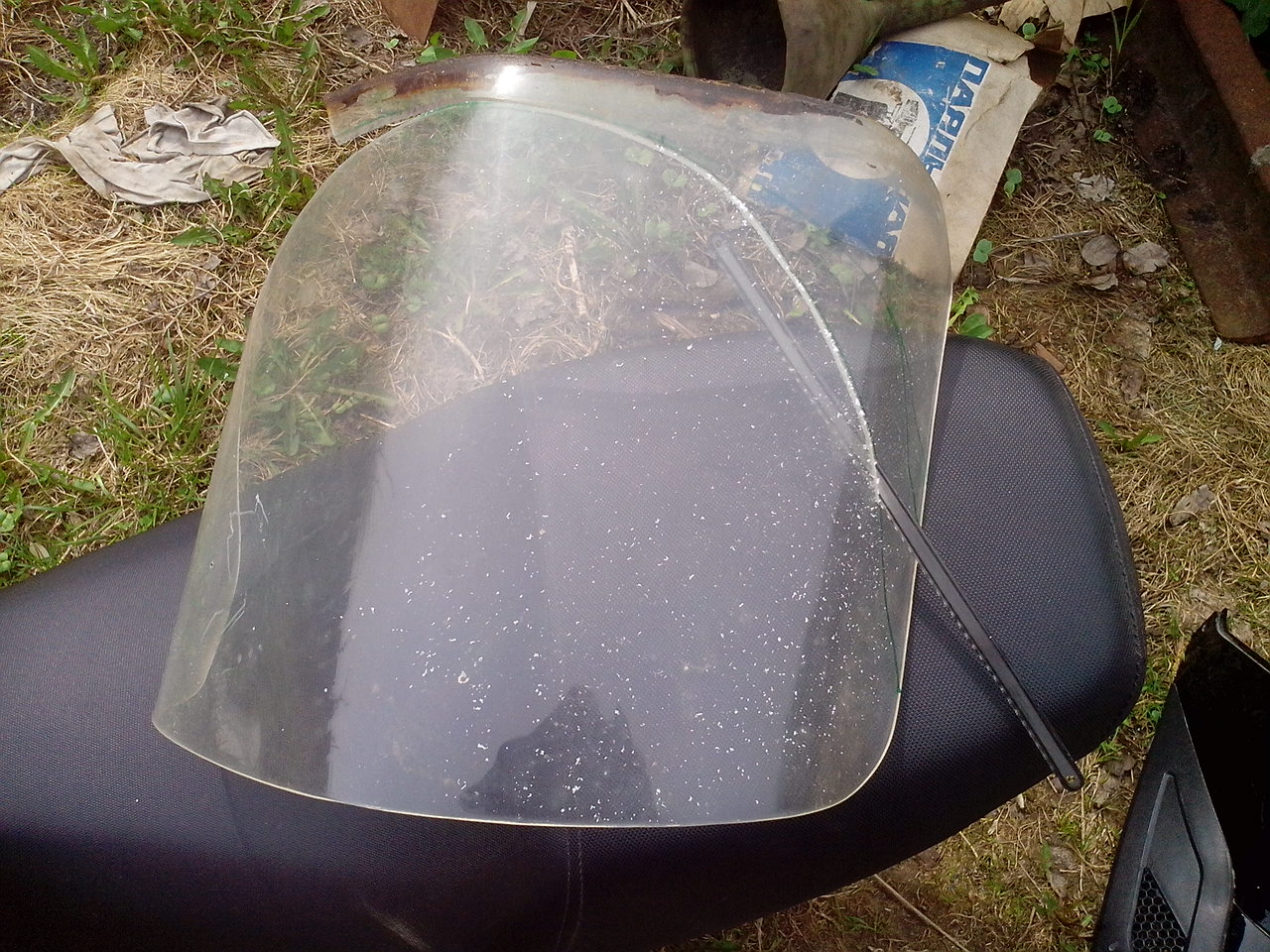

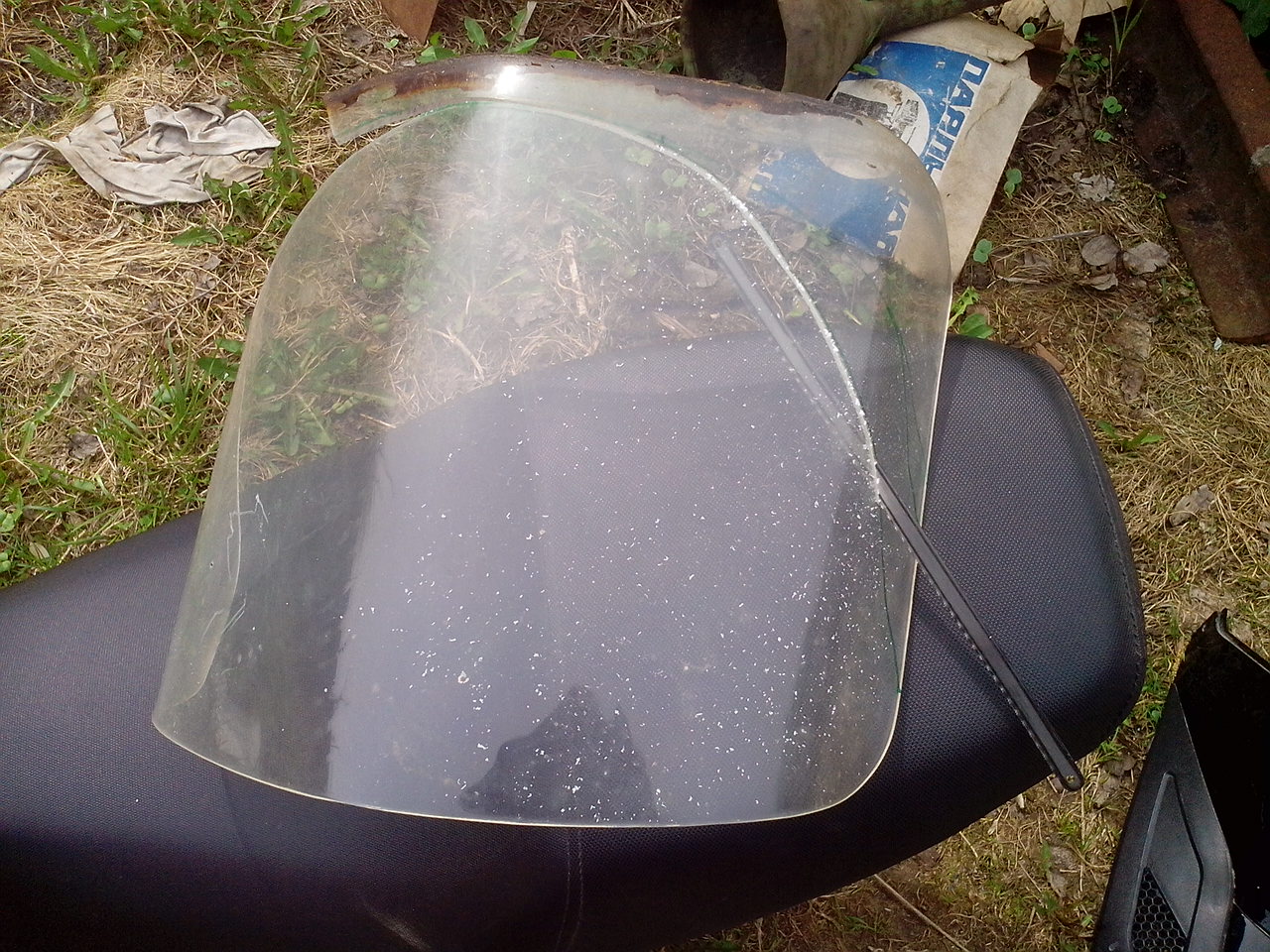

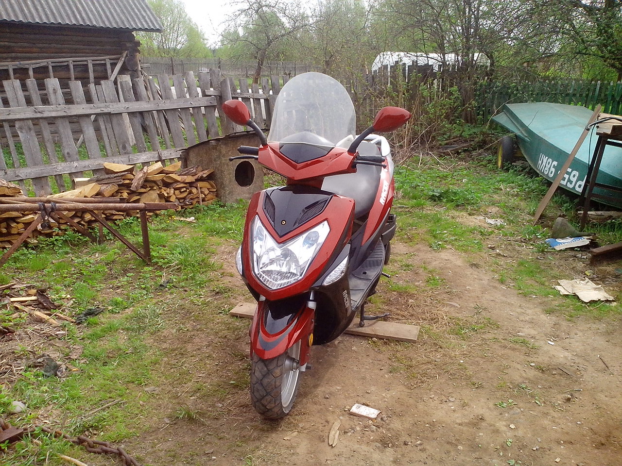

Нашел в сарае оргстекло от каляски ИЖа))
Комментарий к файлу: Нагрел феном и согнул...кривенько))

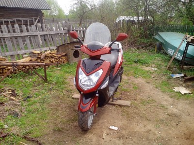

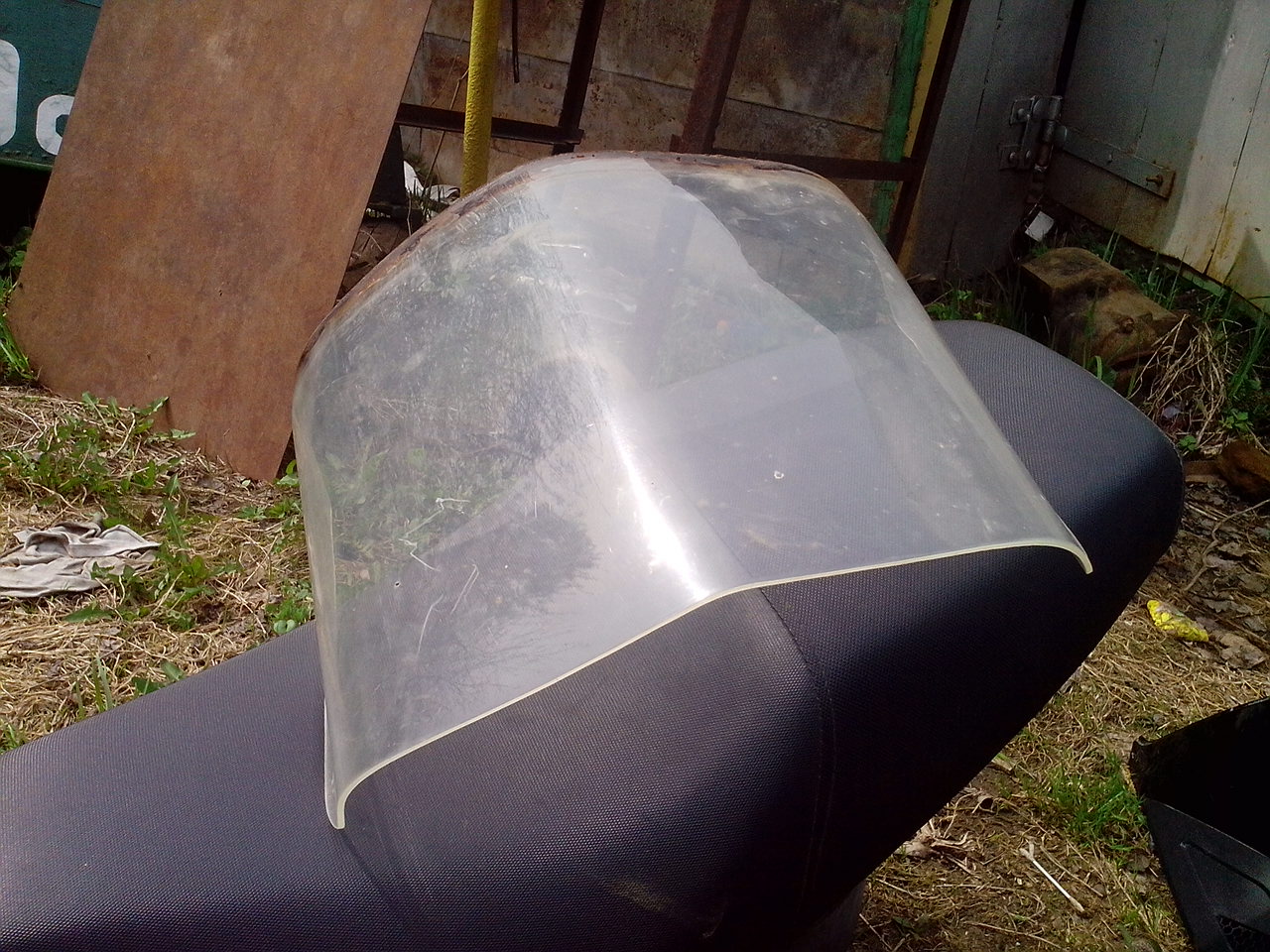

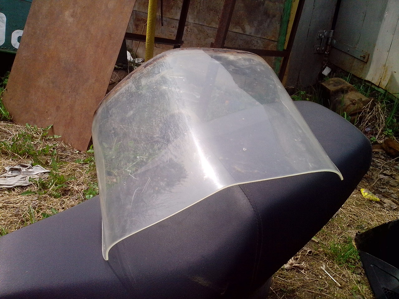

Нагрел феном согнул,кривенько,но пойдет))
Нарисовал маркером форму и выпилил полотном от ..ножевки..
IMG_20140510_125426.jpg [ 372.04 KiB | Просмотров: 5034 ]
 Заголовок сообщения: Re: Вопросы по скутеру, после поездки в Дивеево...
СообщениеДобавлено: 10 Май 2014, 21:12
Сообщений: 289
За дальнобой 2-й степени. (1)

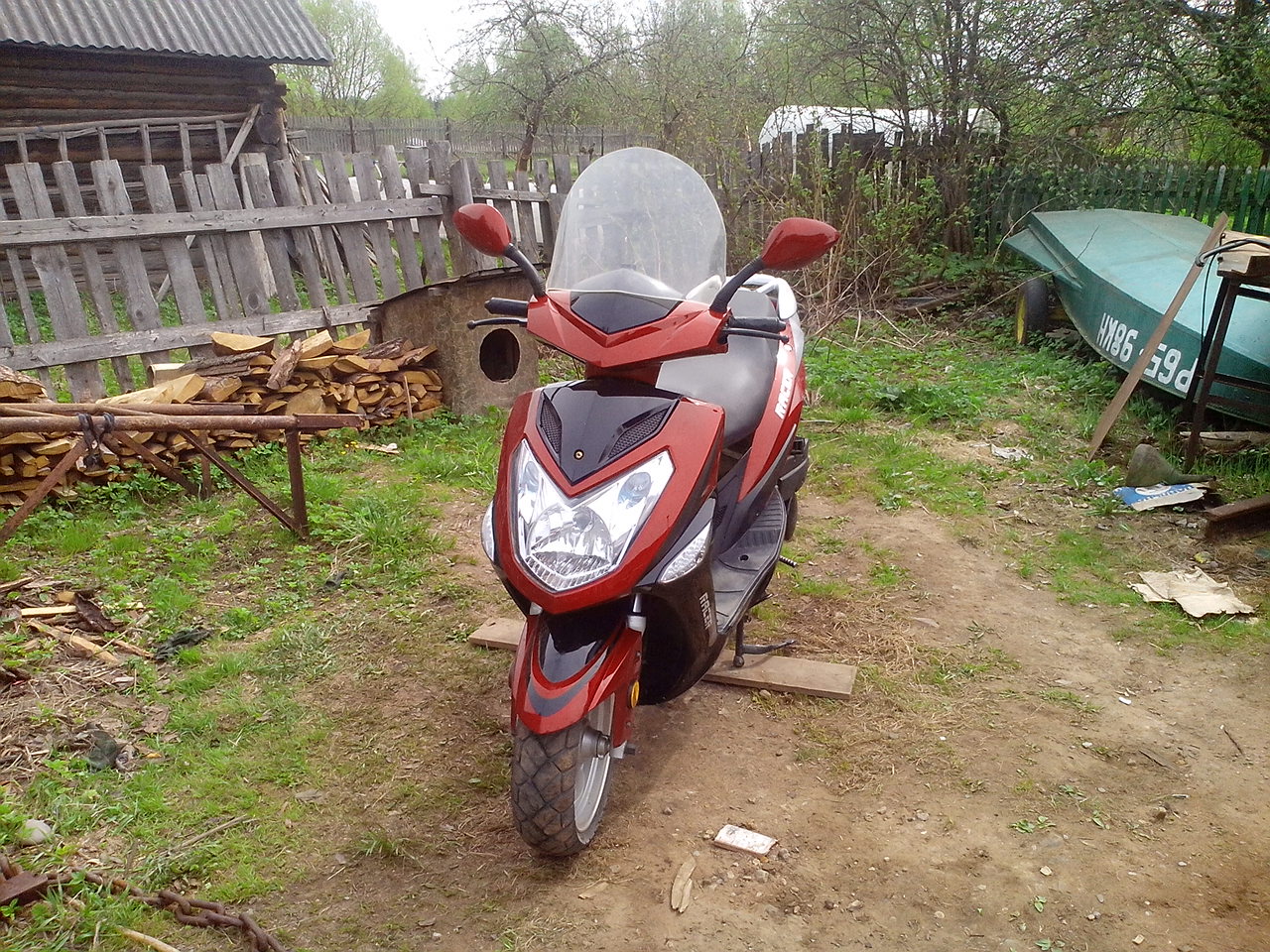

Примерка))
IMG_20140510_134421.jpg [ 481.54 KiB | Просмотров: 5034 ]
