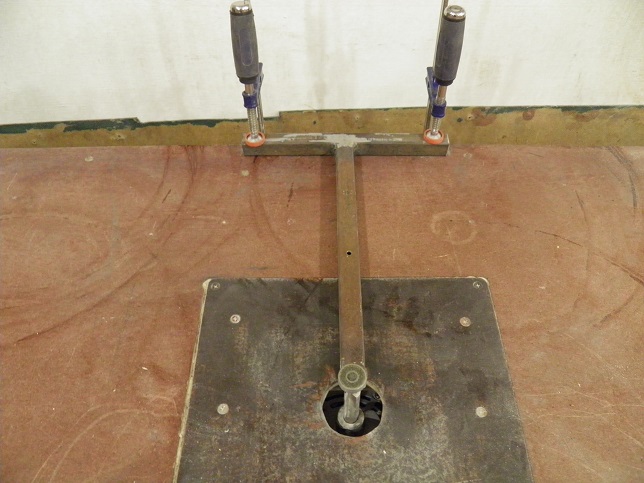

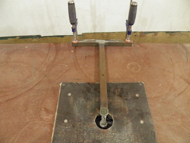

Выпилил из щита подставку для столика...надо пройтись цилиндрической фрезой с верхним подшипником с помошью шаблона по заготовке...фреза была без имени из не дорогих...хватило не
на долго....разлетелся подшипник а работу продолжить большое желание...неожиданно пришла мысль и за 20минут соорудил приспособу из квадратного профиля и подшипника...потом пробовал фасонной фрезой без подшипника с этим приспособлением пройтись по кромкам ...мне понравилось...
Тоесть подшипник стоит отдельно от фрезы...значит шариковый больно жирно...сгодится обычный скольжения...меняя его диаметр ...можно позволить множество проходов...в плоть до чистового...

Но если фрезер сделать подвижным ...хотя-бы в двух плоскостях...то это сократит время...

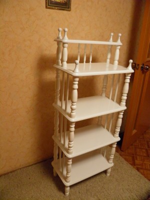

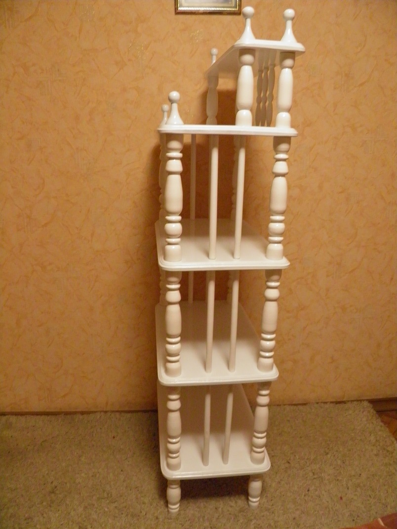

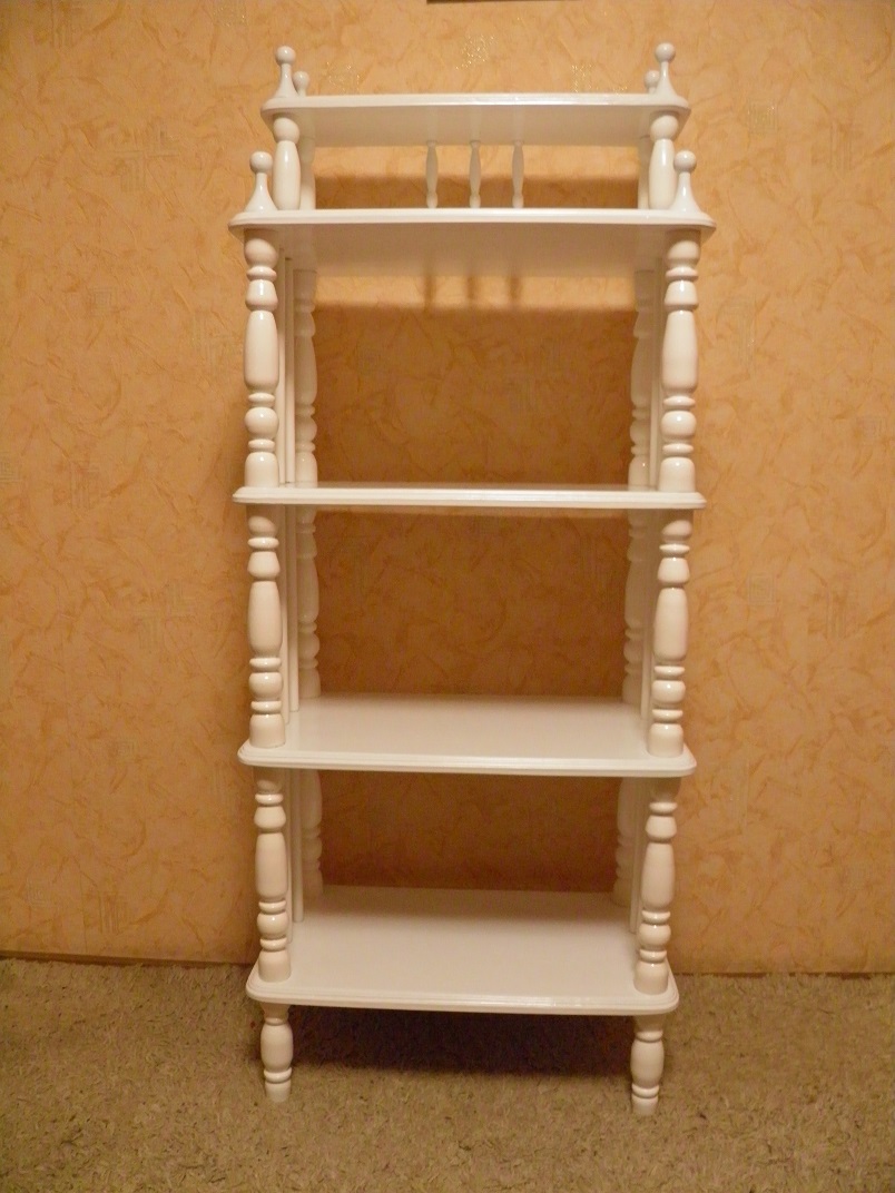

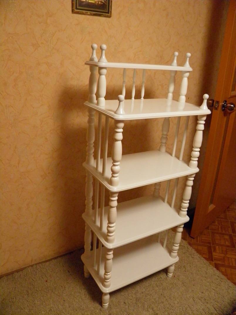

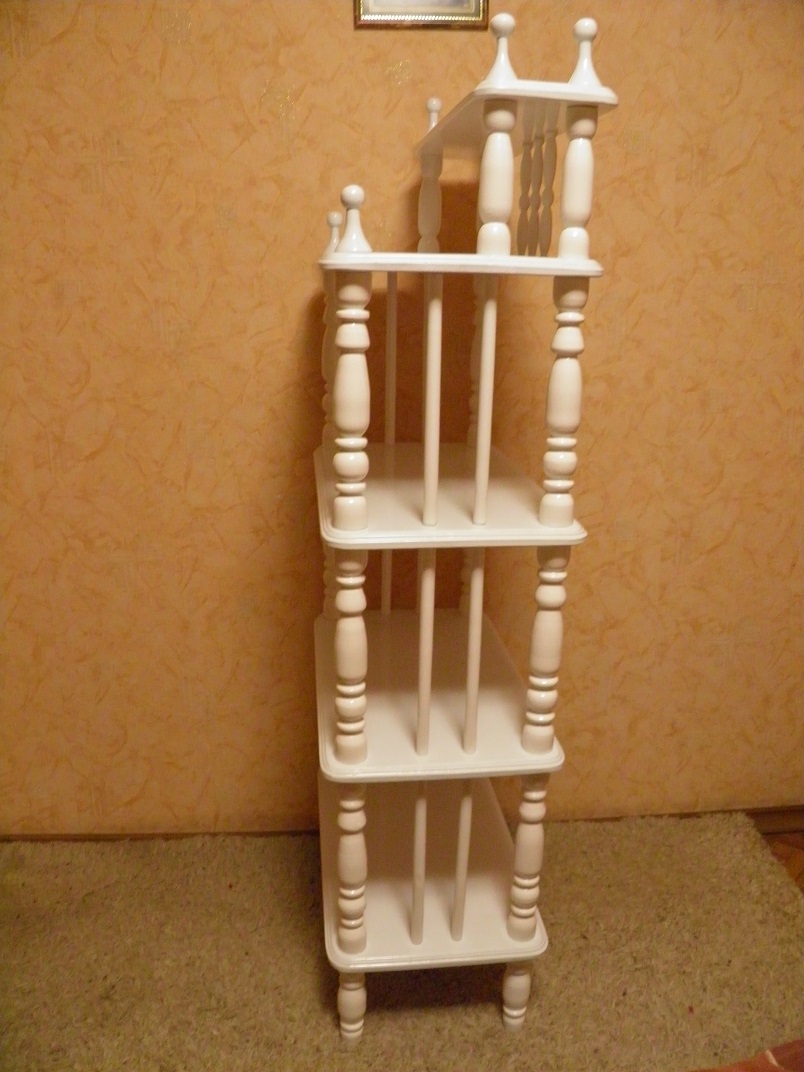

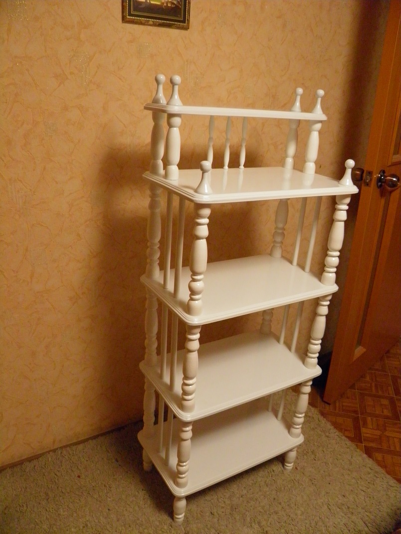

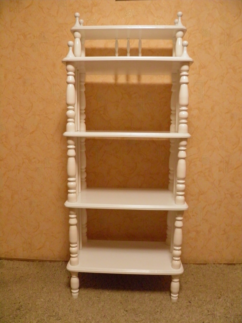

Девушка заказала...именно белоснежный цвет...еще таких не делал...
ушло два дня...первый точить строгать...второй красить ....
Эмаль белая автомобильная....

А вот это огонь выглядит *THUMBS UP*
По крайней мере на фото :)

На чем вытачиваешь такие формы?
Я вытачиваю на токарном станке любые формы....
делаю полностью по эскизам и размерам заказчика...они сидят я рядом и рисуют...
че им надо...а я аппетит им убавляю...говорю сколь это будет стоить если так забубенить... :-D
