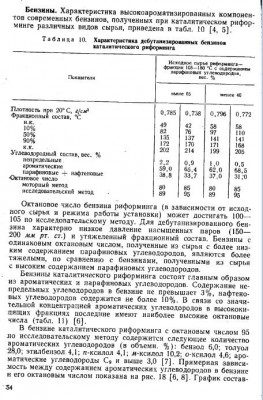

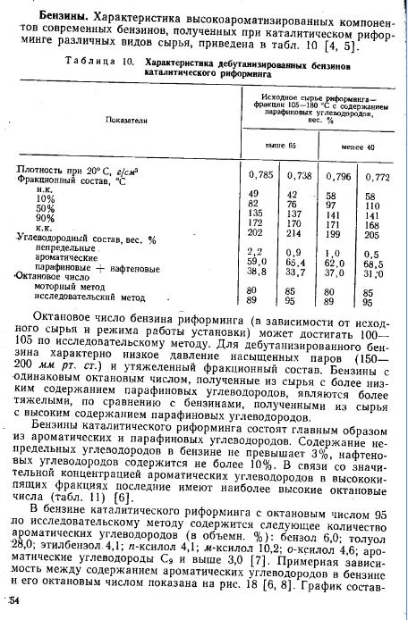

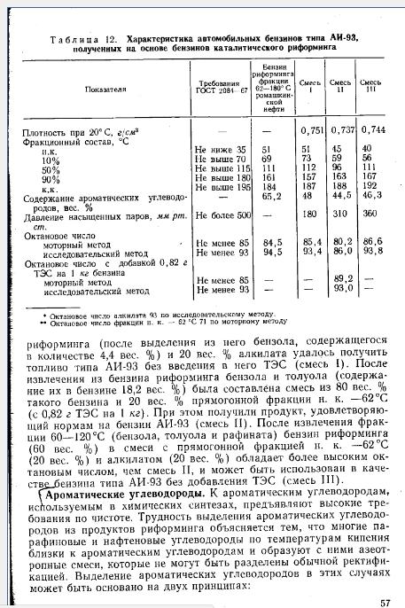

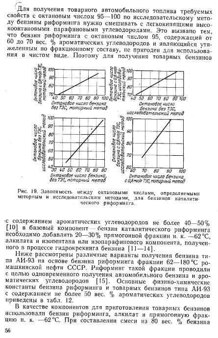

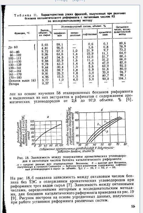

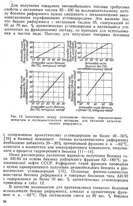

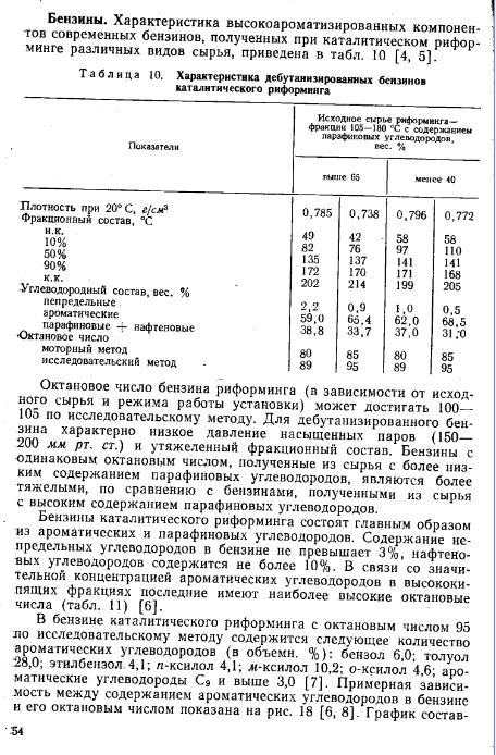

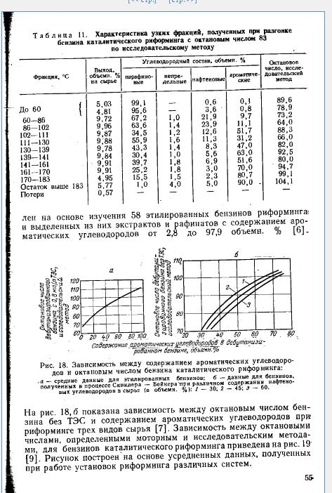

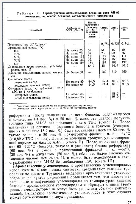

Но всётки оставлю здесь вот эти скрины - ведь вполне возможно, что эту тему будут читать и умные люди, знающие толк в алкилатах, рафинатах и ароматике.
152.jpg [ 89.2 KiB | Просмотров: 6235 ]
0704или0705.jpg [ 83.46 KiB | Просмотров: 6235 ]
729smparts.jpg [ 86.15 KiB | Просмотров: 6235 ]
1991г.jpg [ 86.9 KiB | Просмотров: 6235 ]

Твой потолок понимания достигнут. Я же написал - скрины для умных.
