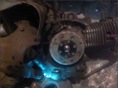

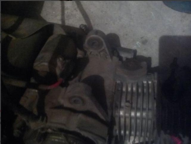

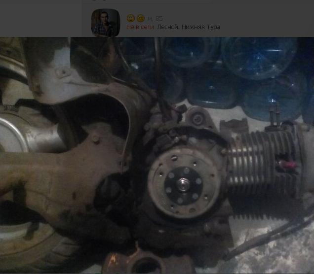

Всех С Новым годом! Забрал я вчера движок для разбору и замены всех колец которых еще нет. С начало надо разобрать посмотреть, если что заказать что надо, время позволяет, зима как никак. Вчера приперли бросили, Сейчас начал разбирать. Вчера его владелец перед тем как погрузить его в свою новую машину, как бы старательно его помыл в полу тьме на улице с порошком и тряпкой из ведра. Грязи было много, но после мытья стало как бы ничего так, вроде пойдет. Во общем погрузили привезли, и бросили. смотрите фото. Знаете как мне это далеко знакомо, одно расстройство.

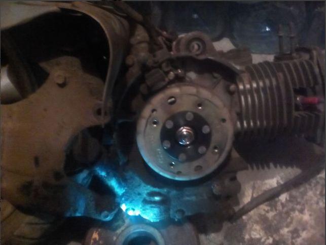

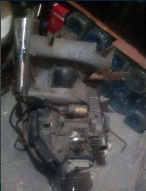

Как всегда куча грязи, стал отверткой всё соскребать, надо бы добраться до сливного отверстия, и слить остатки масла, ан нет не могу я так по грязи гайки крутить, не по нашему это.

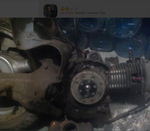

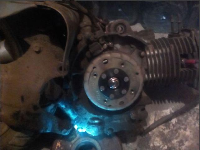

Как бы все это после мытья, но большого желания с этим возиться как то нету. А что делать, надо отскрёбывать. :-\

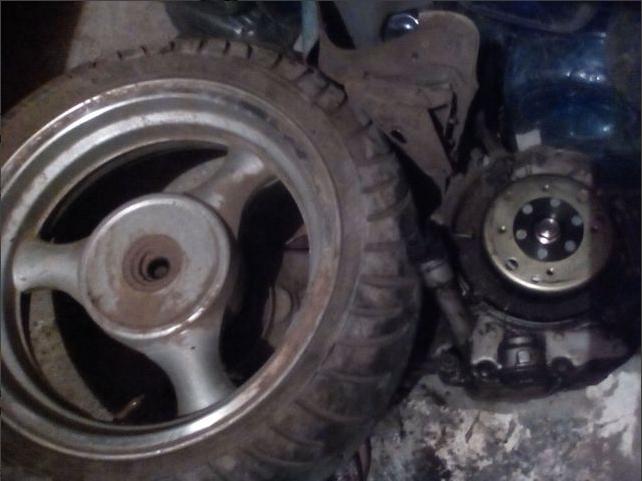

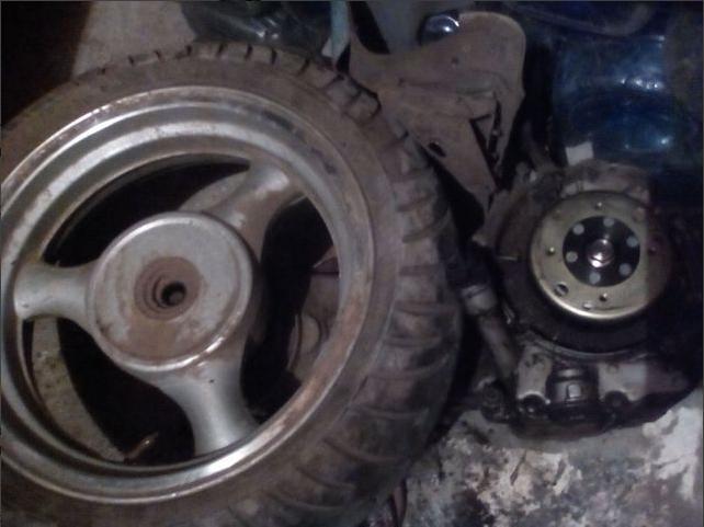

Двигатель вчера снимал почти пол часа, разъем не мог расцепить от генератора. сейчас колесо решил снять, вспомнил что когда то это делал, пришлось колесо спустить.

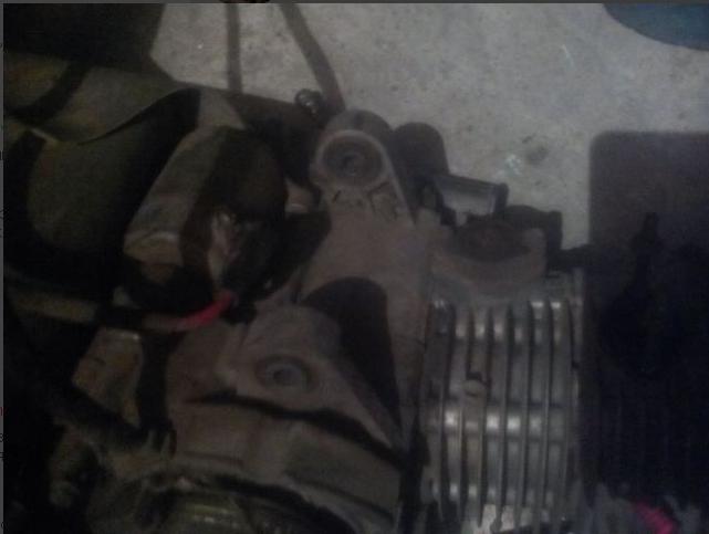

мою мою не отмою.

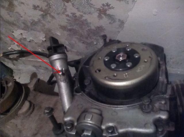

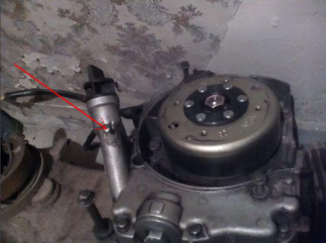

открутив колесо, почистив мотор, повертев его туда сюда и обратно, наклонив, нашел таки причину куда уходит масло. причем масло уходит очень черное, чернее ночи. Уже думал китаец меня начал подводить.

Там где на фото стрелочка, здесь устанавливался датчик температуры масла, через это отверстие. До сих пор остался провод, видимо когда он был подлиннее, владелец его обрезал, чтобы не мешался. Вот через это отверстие и бежит масло. А так как заливное отверстие для все в грязи большим и толстым слоем, то и не видно всяких там подтеканий и утеканий масла. Вот когда все почистил, сразу всё прояснилось.. То есть китаец будет жить и дальше разбирать я его не буду, пускай работает. А из отверстия достану датчик, и заклею холодной сваркой, но чуть позже.
