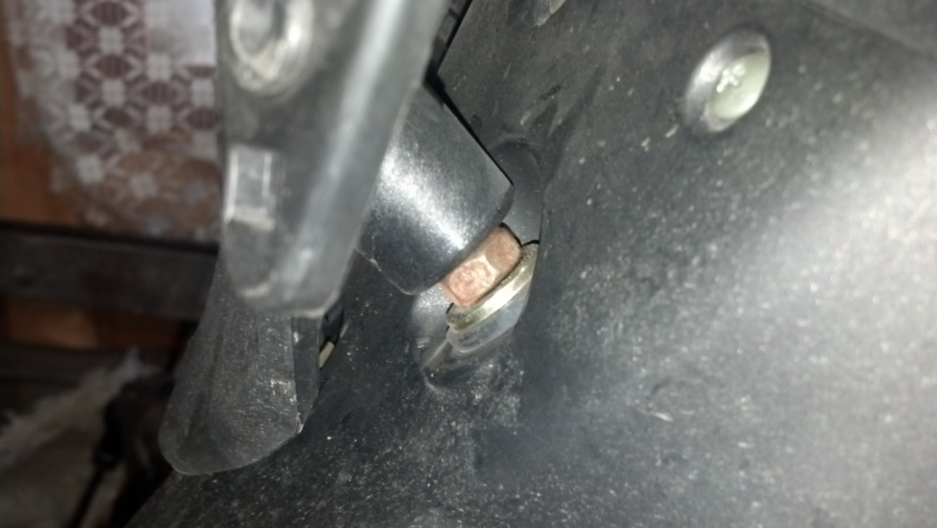

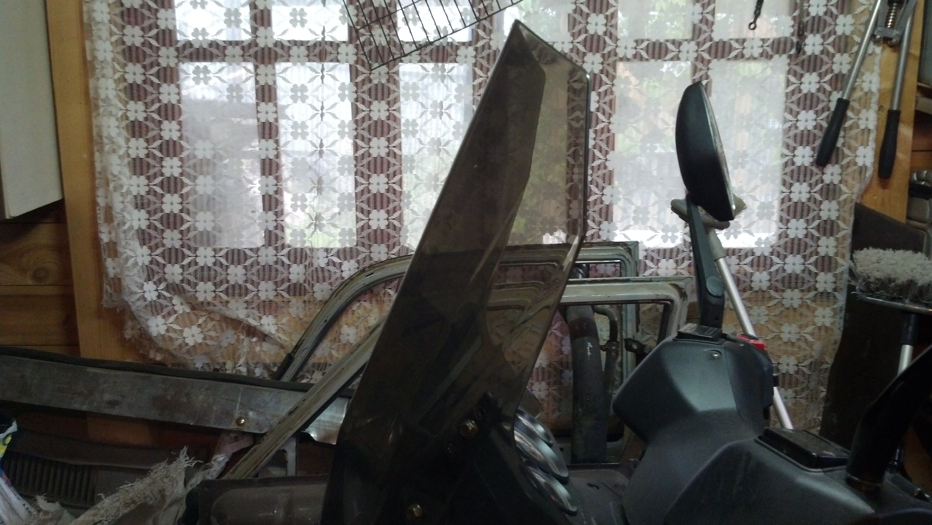

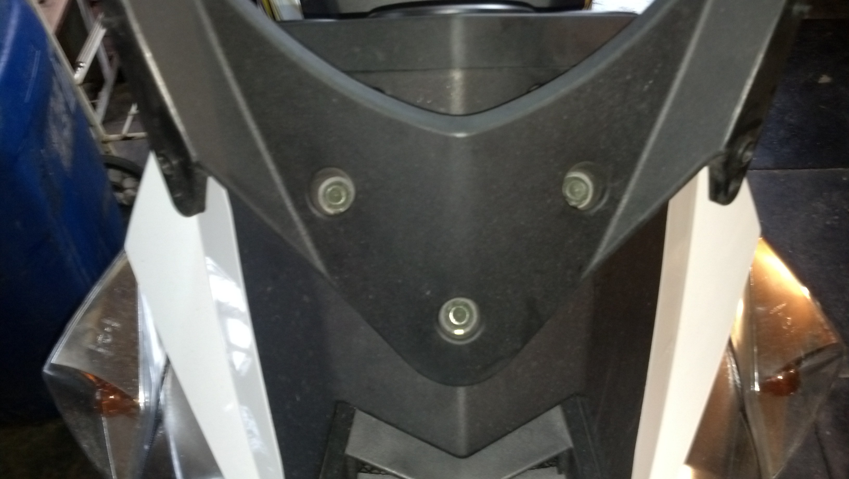

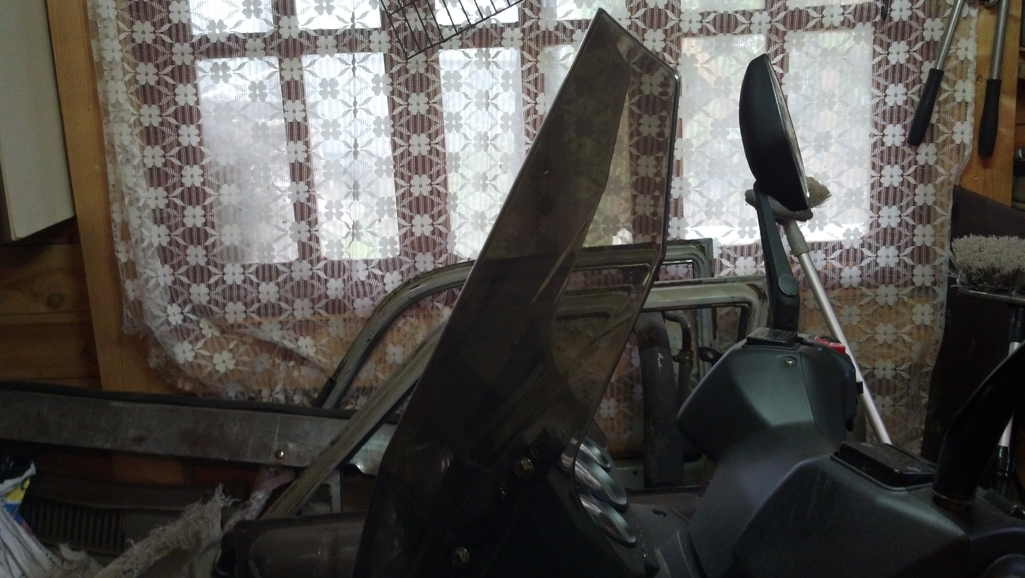

Снимаем стекло, добираемся до трех болтов, которые крепят стекло к клюву рис 1.
Под два верхних болта подкладываем шайбы (я подложил гайку на 12) рис 2
Собираем все обратно
рис 3 как было до, рис 4 как стало после.

Комментарий к файлу: 4) После
IMG_20130523_190055_686.jpg [ 1005.58 KiB | Просмотров: 3941 ]
Комментарий к файлу: 3) До
IMG_20130523_185541_259.jpg [ 996.61 KiB | Просмотров: 3941 ]
Комментарий к файлу: 2) Гайка
IMG_20130523_185104_285.jpg [ 609.67 KiB | Просмотров: 3941 ]
Комментарий к файлу: 1) Крепление к клюву
IMG_20130523_185032_292.jpg [ 661.02 KiB | Просмотров: 3941 ]

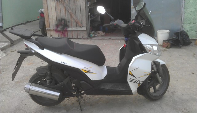

мну Зинаида Петровна
IMAG0282840199396.jpg [ 66.59 KiB | Просмотров: 3902 ]
IMAG0283-1488204647.jpg [ 60.49 KiB | Просмотров: 3902 ]

--Phoenix-- писал(а):
Зинаида Петровна
Нормально. Только нужно было взять чёрные клёпки (они бывают крашеные в разные цвета).

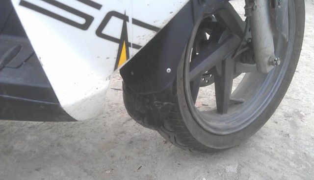

Накатал сегодня зоо км,РАДИАТОР сухой брызговик работает,,оловянная жопа -сидушка жестковата,гнал по мкаду 100 -реально шум от ветровика ,аж закручивает ,не слышно чириканья вкл поворотника.Ннадо пилить,но как то поцивильней ,чтоб не получился огрызок как на шмауте :CENS:
