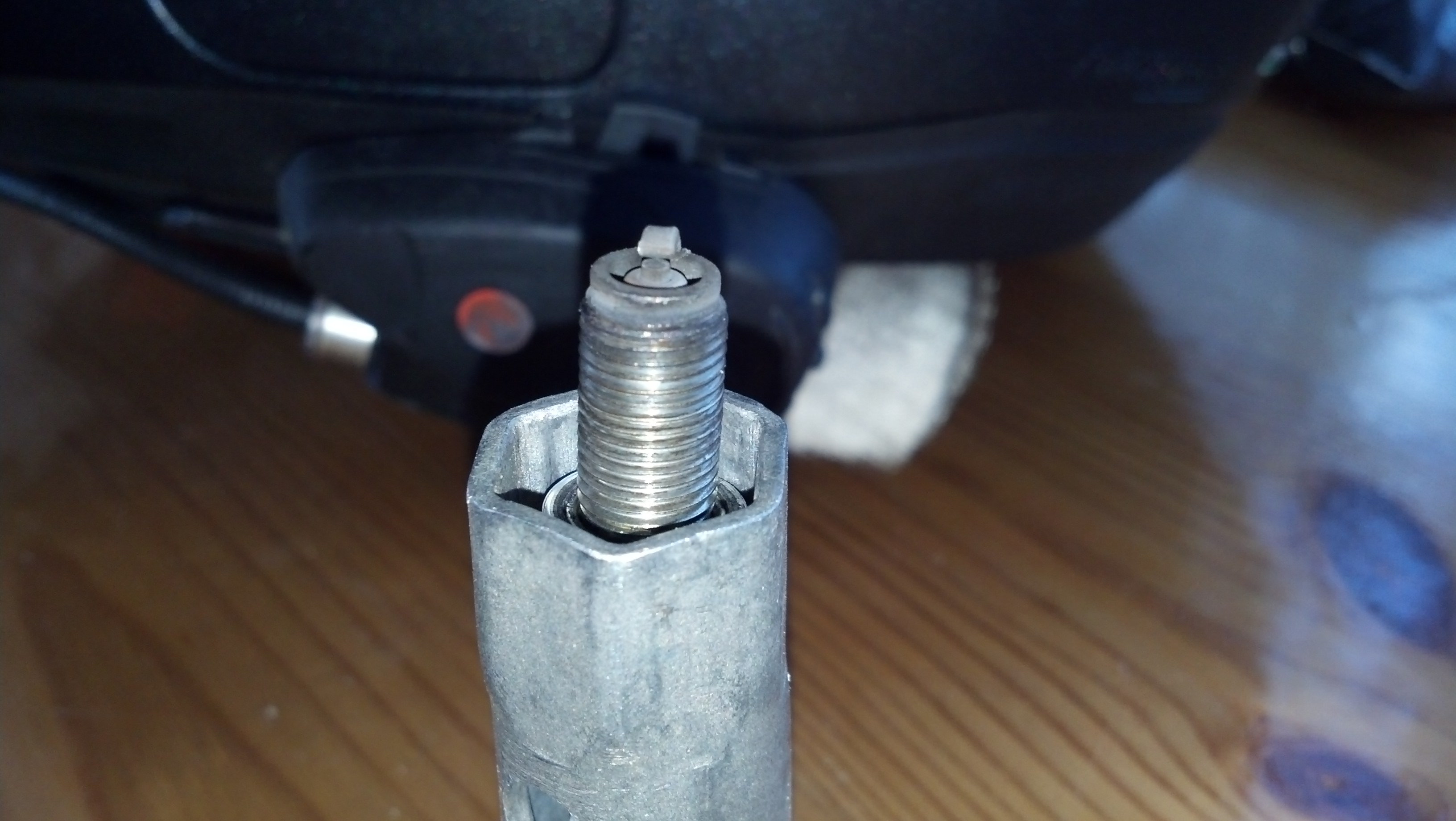

Залил другой бензин и перестал глохнуть после газовок и на холостом (тьфу тьфу тьфу)
И свеча стала чуток черной, без белого налета.
Откатал наконец то тыщу км. С моим весом в 120кг :005 максималка около 110 по спидометру.

Тоже проверил сегодня свечу - светловата оказалась. Хотел иглу в карбе поднять, а она там поднята под потолок. А винта смеси я вообще не нашёл. :(
Холостые подкрутил чуть больше, чтоб можно было заводить, не прибавляя газ.
он прям под патрубком который идет в цилиндр
прибавляешь газ при заводе?ну ну.
хх зря поднял ,на светофорах будут выростать не по детски.Этот карб не отрегулируешь по нормальному.Микуня наше все.
Да ладно! Карбюратор нормально регулируется. Терпение и труд всё перетрут, как говорится. Хотя винт качества труднодоступен, конечно.
да не особо, длинной отверткой очень даже удобно крутить
Дебилы-разработчики... Как можно было додуматься до такого?
--Phoenix--
Кстати, ничего подобного, может совсем немного возросли обороты, но не "не по детски".
