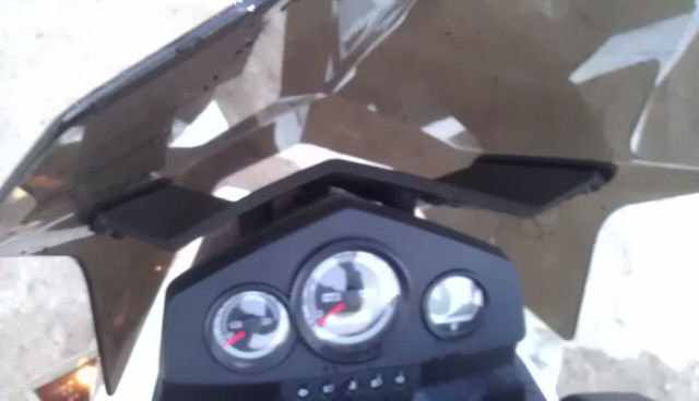

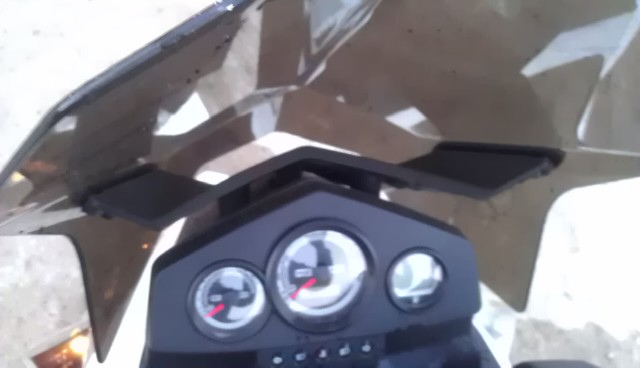

Всем заинтересованным в урезании ветровика:
Уменьшен на 6 см. Смысл есть - теперь ехать после 80км/ч не так шумно, значительно повысился акустический комфорт. Резал электролобзиком с мелким полотном, на весу. Обработал после резки наждачной бумагой.

да уж,цивильно получилось,надо будет заняться ветрухой.
Я ваще думаю кронштей стекла пильнуть ,без щели вплотную поставить .

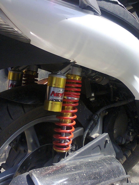

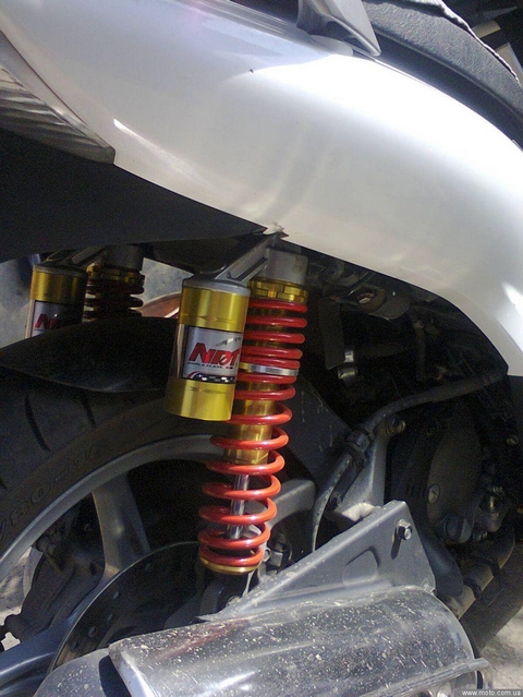

О результатах отпишись. А у меня только один головняк с амортами остался. На авторынке присмотрел аморты с бачком вот такие:
Понажимал, посравнивал со стандартными от 150сс-воздушки, вроде мягкие. Пацантрэ местные на Альфы себе такие ставят и оченно хвалили.

Вот только нижний крепёж прийдётся переделывать.

Вот нашёл: на сашку такие ставят:
Honda SH-150.JPG [ 233.94 KiB | Просмотров: 4292 ]

aser
Зачем переделывать? У стандартных амортов тоже П-образный кронштейн.
Значит я ошибся. Ни разу не разбирал, поэтому подумал, что там сайлент стоит...

Пробовал такие ставить (или похожие), нормальные, только с подкачкой придётся повозится, они очень чуткие к этому делу, чуть перекачал- жёсткие, недокачал - пробои идут .......
