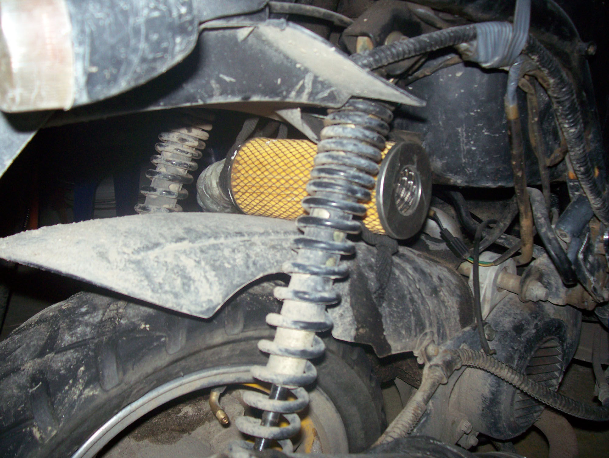

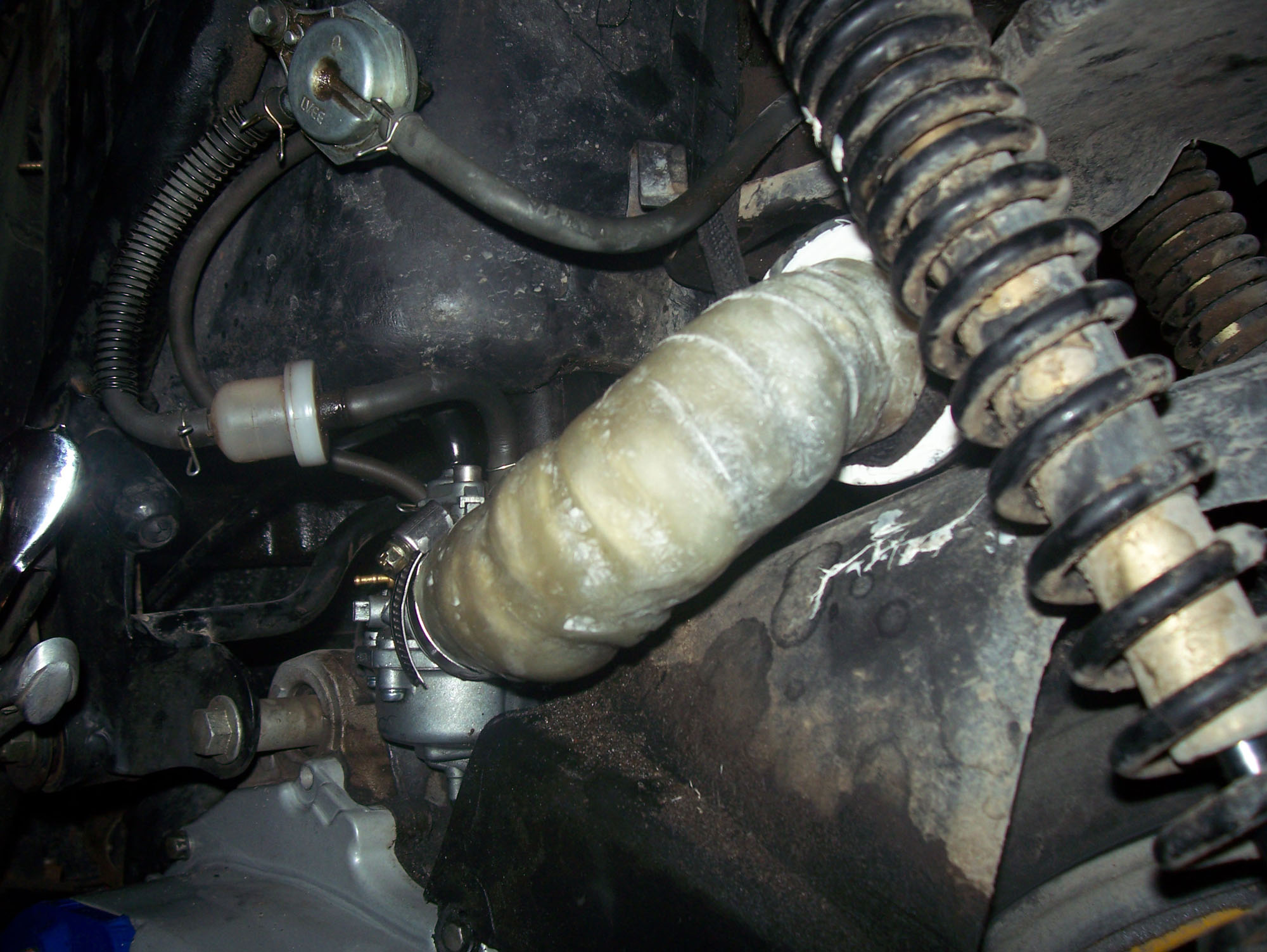

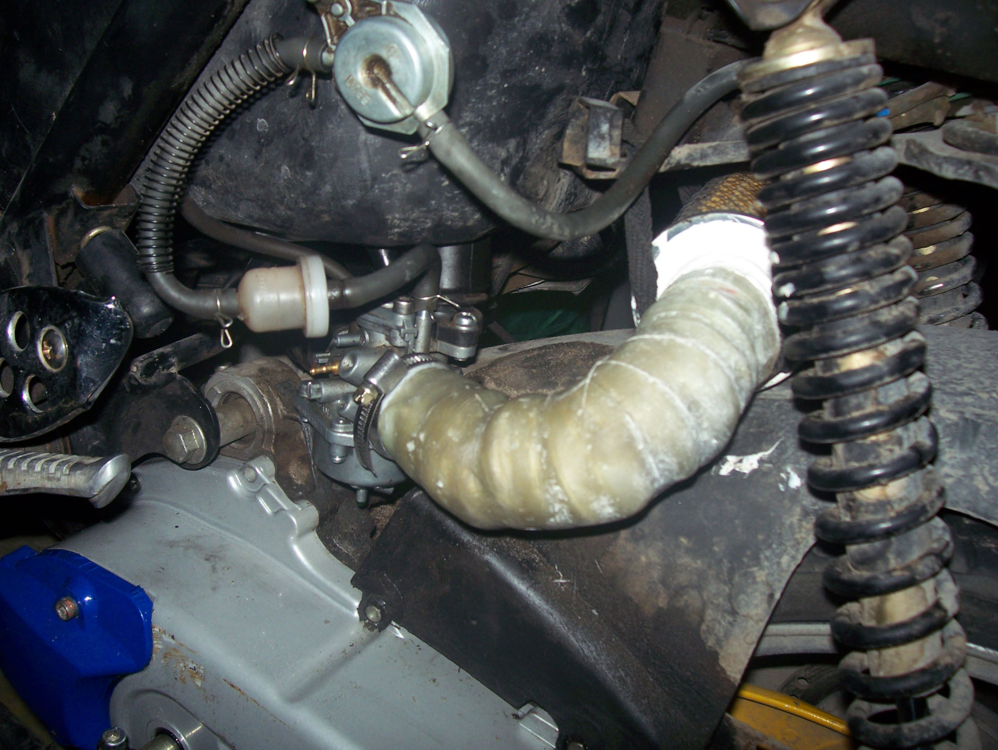

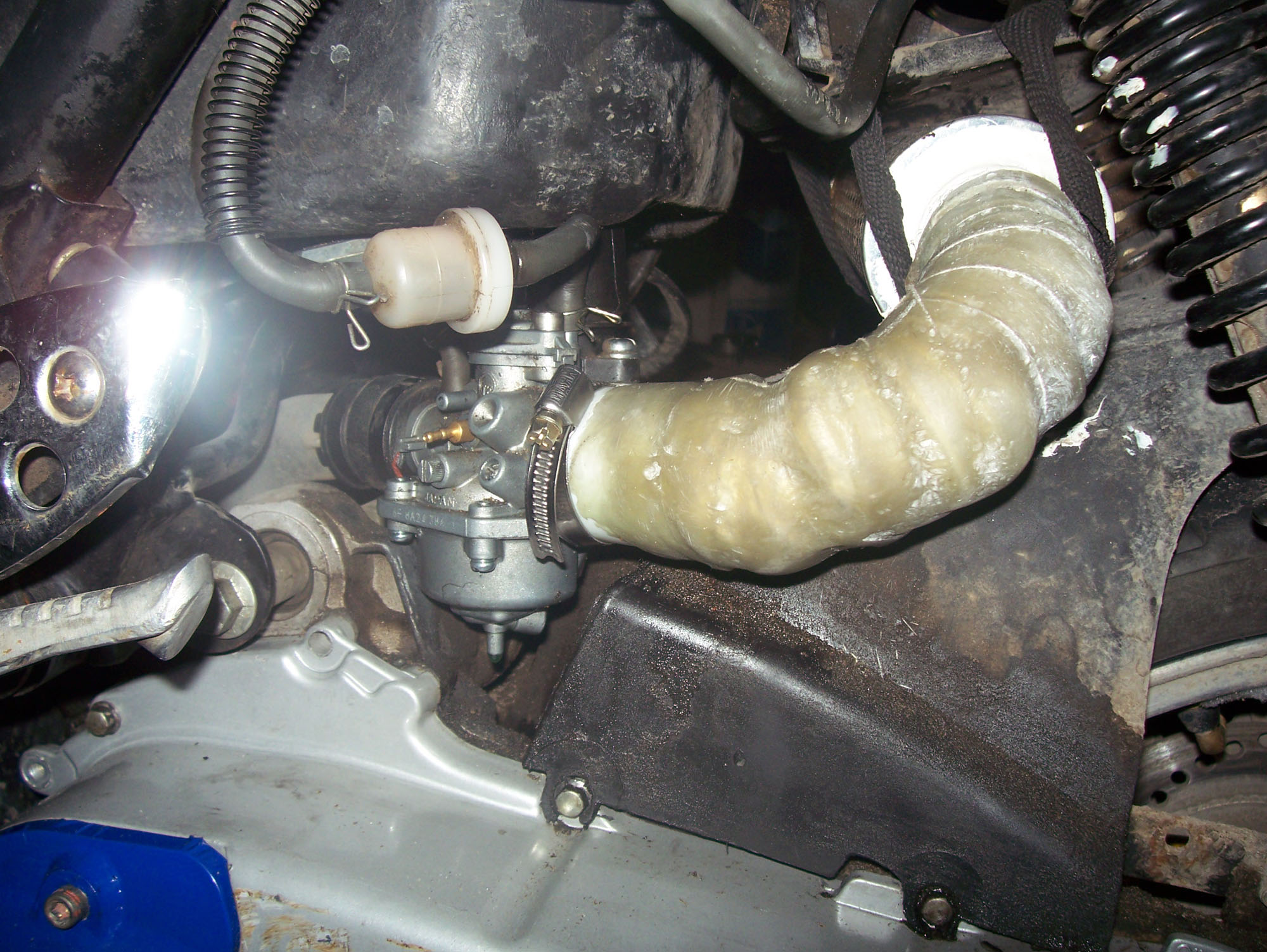

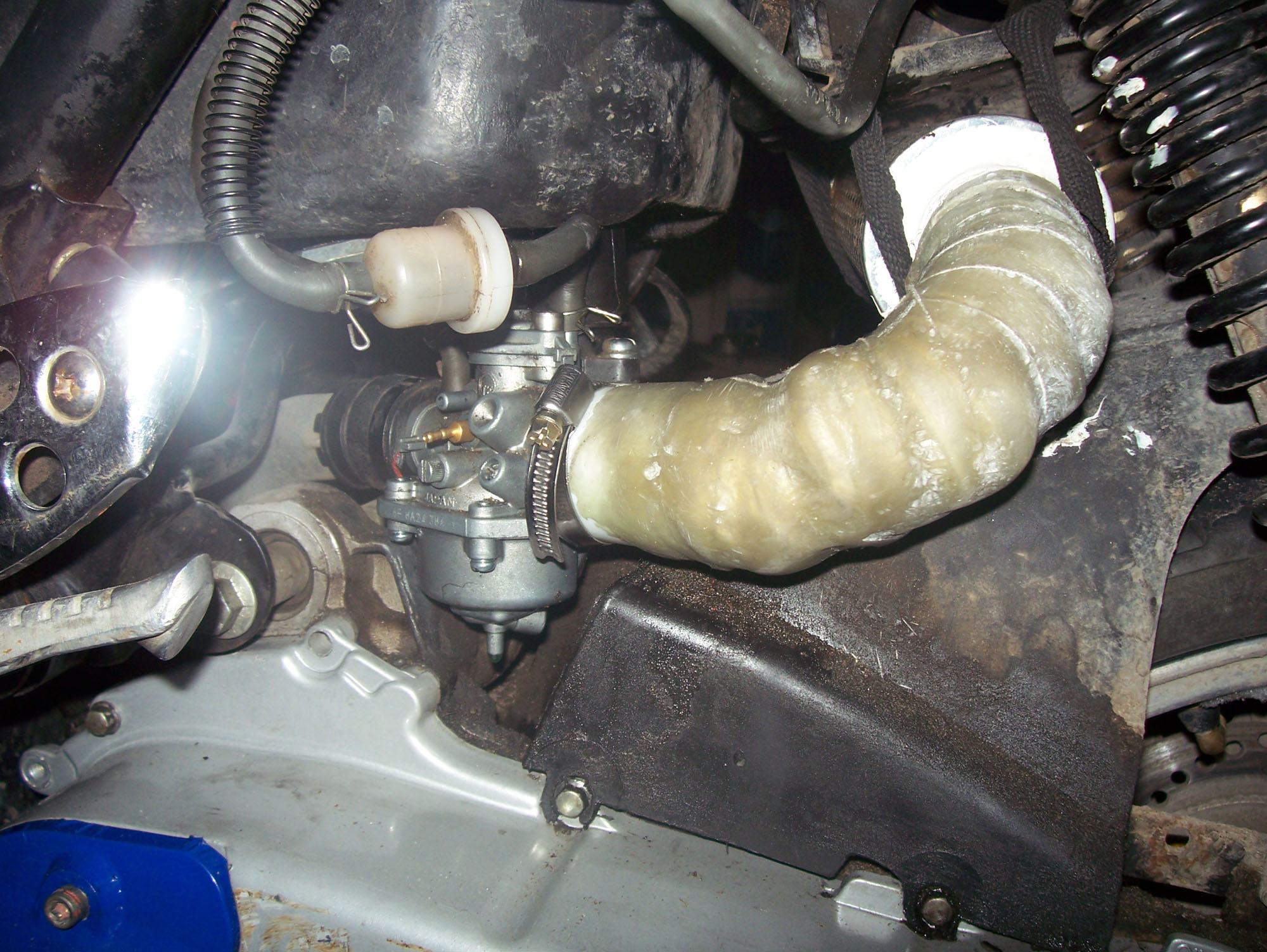

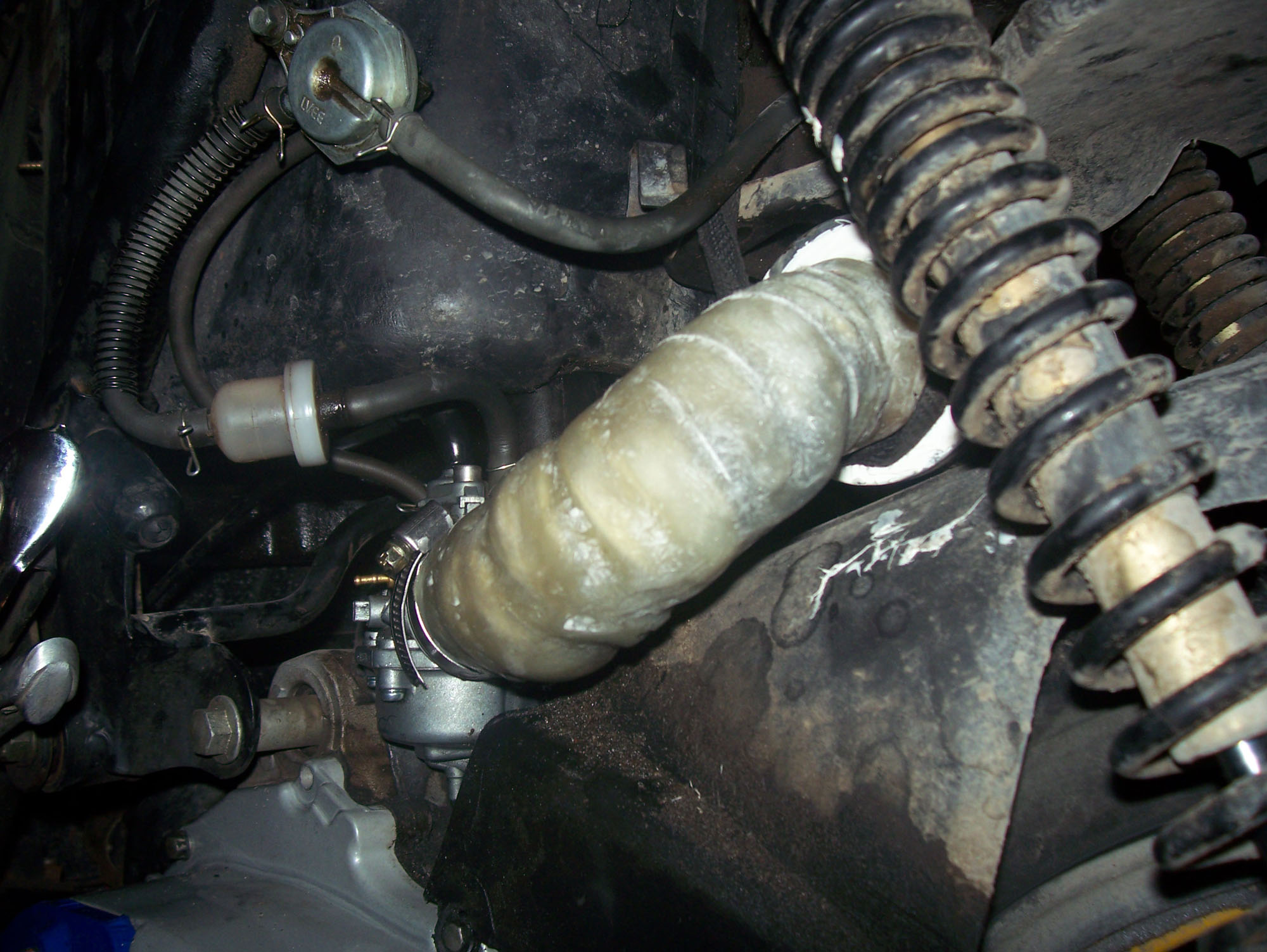

да, на счет гофры правильно, я её сделал провильной формы и надел на неё маслянный фильтр от москвича старого образца, и нормально дышит и пыль не хапает, главное хорошенко щель между фльтром и трубой герметиком замазать. вот фото:
100_2621.JPG [ 520.59 KiB | Просмотров: 7003 ]
100_2618.JPG [ 409.45 KiB | Просмотров: 7003 ]
100_2617.JPG [ 405.7 KiB | Просмотров: 7003 ]
100_2616.JPG [ 429.67 KiB | Просмотров: 7003 ]
гофра в сткловолокне. все цевильно и нормально. фильтр я просто недавно поставил новый. у фильтра дырки с двух сторон и я с одной стороны заклеил его скотчем.

ну а что вы предложите? если в магазинах моего города нету корпуса фильтра бля моего скутера пришлось за зиму придумать вот такую не хитрую конструкцию. или я плохо сделал или что то не правильно?

kamar писал(а):
хорошо?? но всетаки что же я не праильно сделал, подскажите пожалуйста))
Дыру сзади в фильтре видишь? Заткни её и сам фильтр в корпус какой нибудь, со щелями обязательно в наименее запыленное место.

я же написал под фото, что я эту дырку скотчем заклеил!!!!)))
 Заголовок сообщения: Re: ктонибудь делал самодельный воздушный фильтр?
СообщениеДобавлено: 27 Feb 2011, 15:33
Извини, не заметил скотча :-D
СообщениеДобавлено: 27 Feb 2011, 15:48
kamar
А долго ли проживёт тот скотч?
До первого хорошего отжига?

нет, я все лето ездил это и нормально, держится, и люди если я это выложил, значит я уже проверил.

Граждане!Сами-ж утверждали,что не стоит путать четырех и двухтактные двигателя!На фото четко и ясно видно:у человека двухтактник.А такому карбюратору разрежение на входе не нужно,в отличие от четырехтактного.Работает?И на здоровье!Молодец,что вышел из положения.Для этого и создана ветка этого форума.Начитавшись всего флуда в теме отпадает всякое желание что-либо вылаживать и делиться.Вместо того,чтоб просто растолковать автору в чем его ошибка,развели кучу всякой срани.А еще считаете себя гуру. :'( Вот и сам нафлудил.Сорри.
