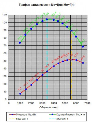

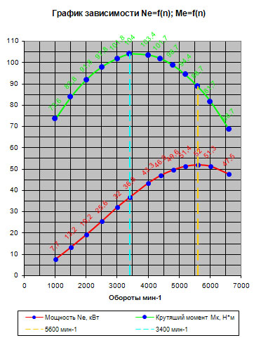

Вот дам для наглядности, график зависимости мощности и крутящего момента от оборотов, двигатель ВАЗ-2103.
Покажи на нём зависимость момента от мощности.
