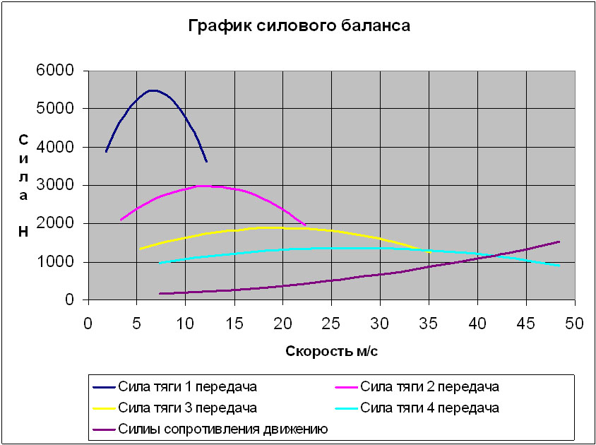

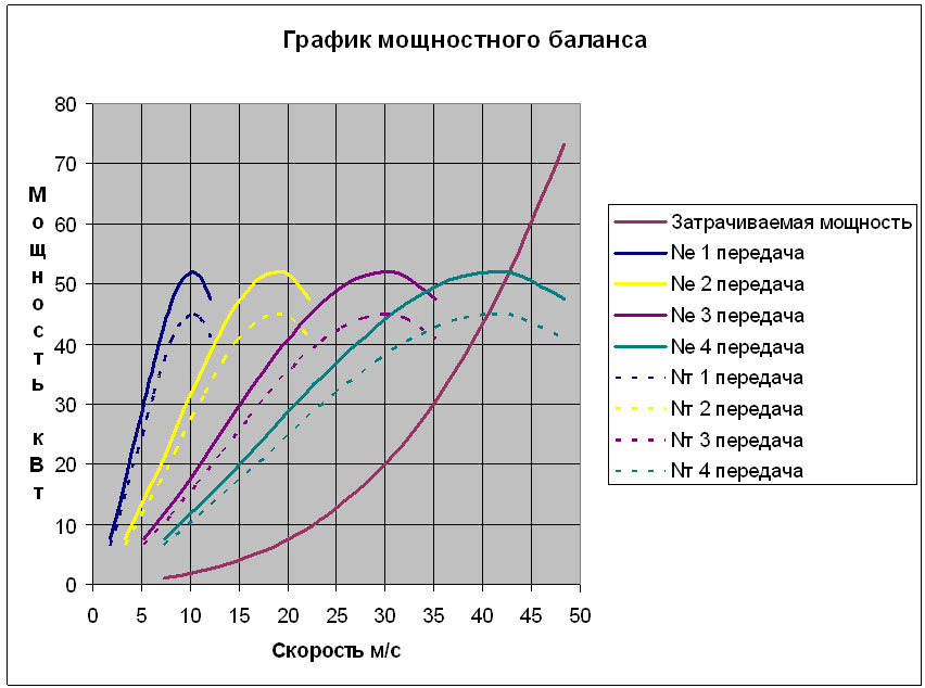

Сергей777
collins
Понимаю, что по гафикам понять вам трудно, но постарайтесь:
9.jpg [ 119.2 KiB | Просмотров: 3374 ]
10.jpg [ 110.77 KiB | Просмотров: 3374 ]

Сергей777
collins
Ну и что из графиков следует?
Я утверждаю простую вещь - да, на максимальной мощности момент у двигателя ниже, но за счёт более высоких оборотов редуктор или КПП передаст на колесо больший момент за счёт передаточного отношения. Это ведь совсем разные вещи - момент на коленвале и на колесе, трансмиссия меняет обороты и момент обратно пропорционально. Ведь мощность есть произведение оборотов в секунду на крутящий момент. Поэтому максимум крутящего момента на КОЛЕСЕ при правильном передаточном соотношении трансмисии можно достигнуть именно при максимальной мощности - трансмиссия за счет больших оборотов мотора - ниже передаточное соотношение - передаёт больший крутящий момент на колесо.

collins
Чем выше передача, тем меньше КМ на колесе.
Запомни это.

collins
Запомни это.
А я это и так знаю. Речь о том, что на более высоких оборотах, что соответствуют макс. мощности, можно использовать для той же скорости более низкую передачу, что и обеспечивает более высокий крутящий момент на колесе. Элементарно, Ватсон!..
К примеру для двигателя ВАЗа МКМ достигается на 3400 об/мин, максимальная мощность при 5500, при этом на этих оборотах момент ниже только на ~30%, а обороты выше на ~60%, т.е. подобрав правильную передачу трансмиссии можно получить момент на колесе при той же скорости выше на 30% за счёт более низкого пердаточного отношения. Народ включайте мозги, и тогда всё будет понятно!..
Всё, я устал объяснять элементарщину...
С Уважением, Collins-.

collins
Много текста.
Изучай графики.
