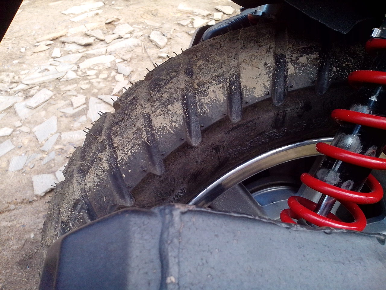

ДИСК 3.5-12 И РЕЗИНА 130/80 12 РЕЗУЛЬТ :003 АТ
IMG_20140514_145305.jpg [ 516.98 KiB | Просмотров: 4794 ]

Протектор суперский,но в нашем городе цена 3200
IMG_20140514_160335.jpg [ 406.85 KiB | Просмотров: 4793 ]

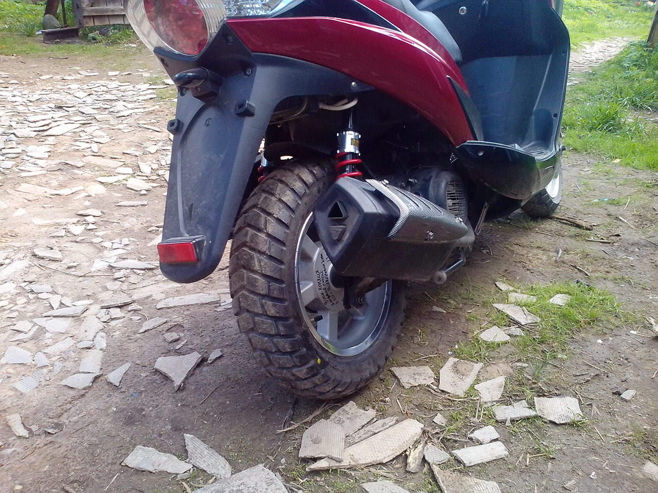

Теперь нужно на перед))
IMG_20140514_160552.jpg [ 294.1 KiB | Просмотров: 4791 ]
Вообщет она 1150, но ее нет в Москве и окрестностях.... так бывает, времена такие, в Москве нет, а черт-те где - есть.

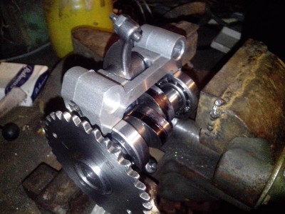

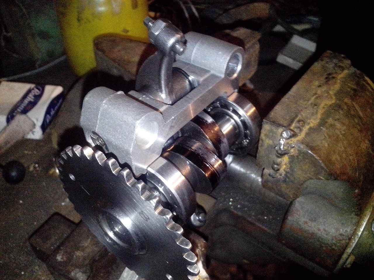

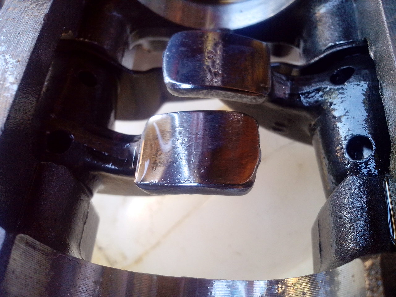

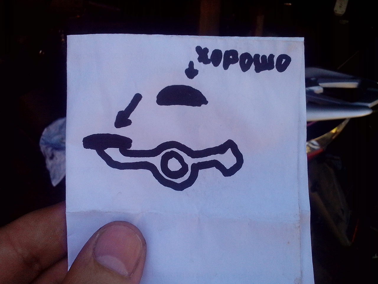

Наконец то разобрался с распредвалом))
Оказалось,что коромысла в некоторых местах не касаются ,а просто перешагивают...
В итоге переточил упор коромысел ис притирочной пастой притирал))
На фото видно ,что черный маркер не везде стирается...
Так что если клапана стучат с нормальным зазором,то может быть вот такая причина.

 Заголовок сообщения: Re: Вопросы по скутеру, после поездки в Дивеево...
СообщениеДобавлено: 21 Май 2014, 12:43

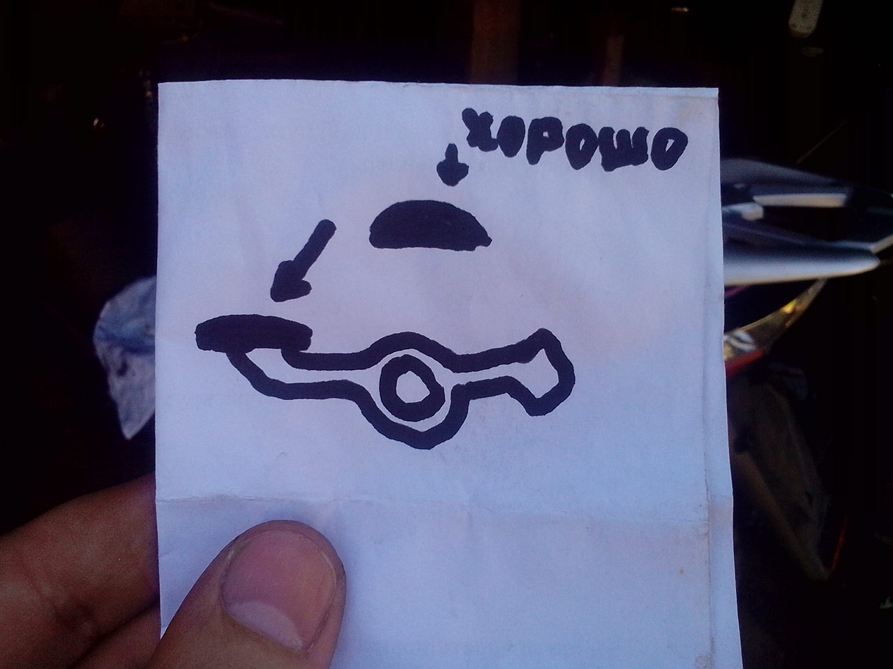

А можешь на фото отметить?
СообщениеДобавлено: 21 Май 2014, 13:03
Сообщений: 289
За дальнобой 2-й степени. (1)

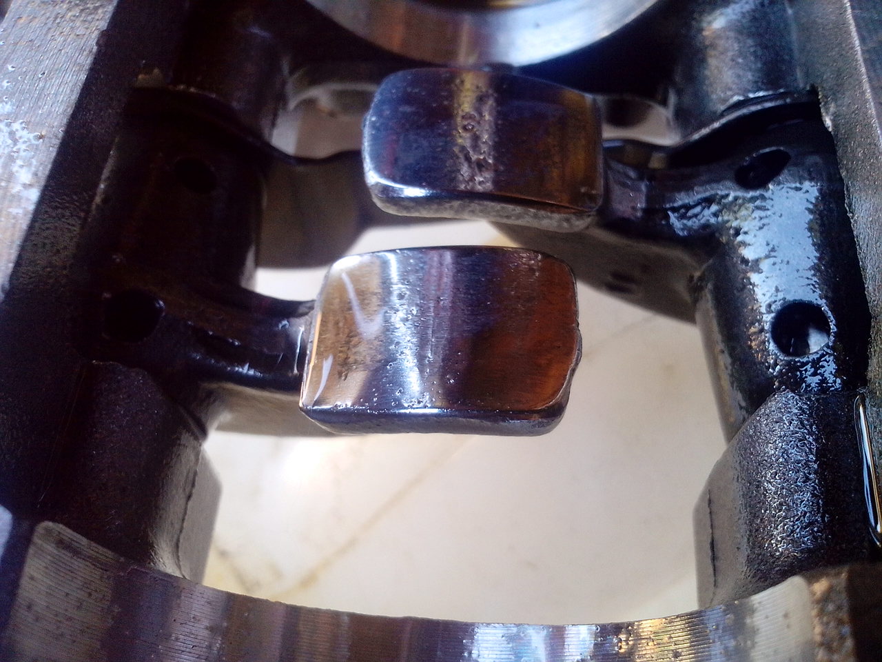

Во нарисовал...нужно чтоб она была более круглой, но нужно проверять маркером обязательно! Или краской...
IMG_20140521_140436.jpg [ 146.54 KiB | Просмотров: 4737 ]

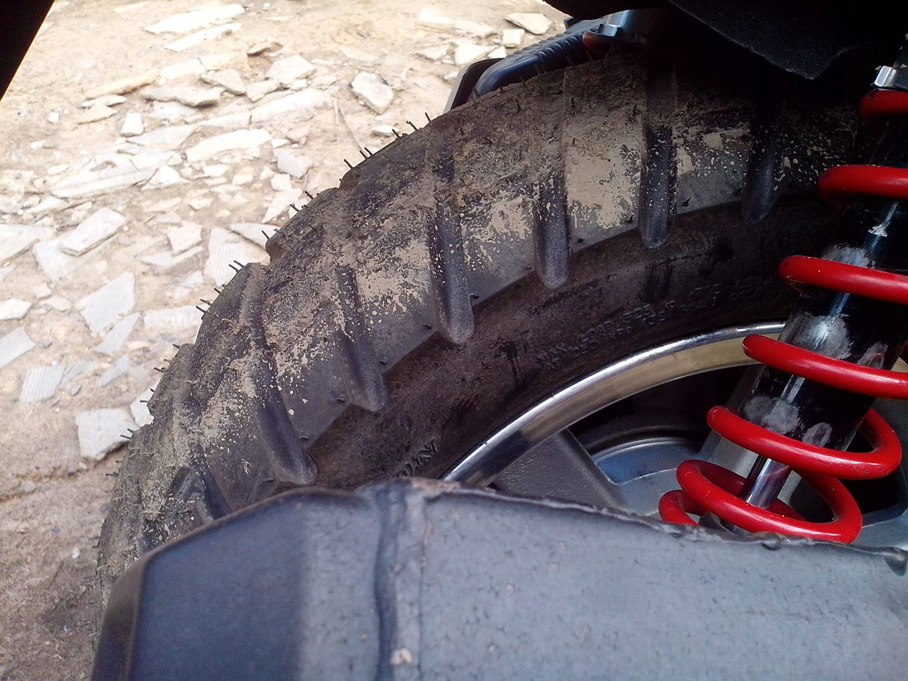

СообщениеДобавлено: 21 Май 2014, 13:21
Сообщений: 289
А вот канавка по центру ..подушечки.. это видимо следствие маленького зазора клапанов...
IMG_20140521_141708.jpg [ 239.98 KiB | Просмотров: 4737 ]

А не проще новые купить?
Такие весчи в гараже нормально не сделать, геометрия там сложная.
Вот я и купил... и точил их же))
А вообще конечно геометрию можно сбить...

Это обычное дело на простых старых двигателях, так и есть.
На двиглах поновее и подороже (в смысле авто) стовят рокера с гидрокомпенсатарами.
Например на рено симбол с рокерами движек (к4) работает намного тише чем на логанах (к7) без них.
Угу....такие следы износа
