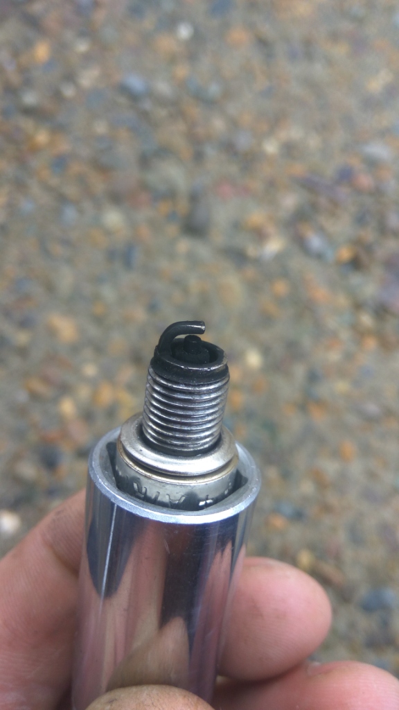

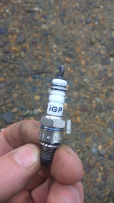

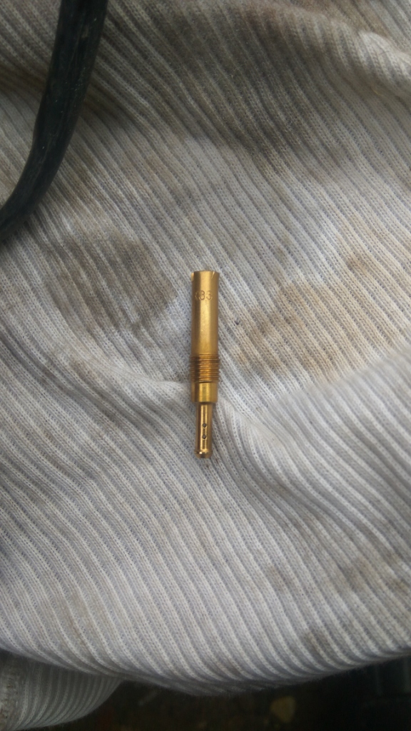

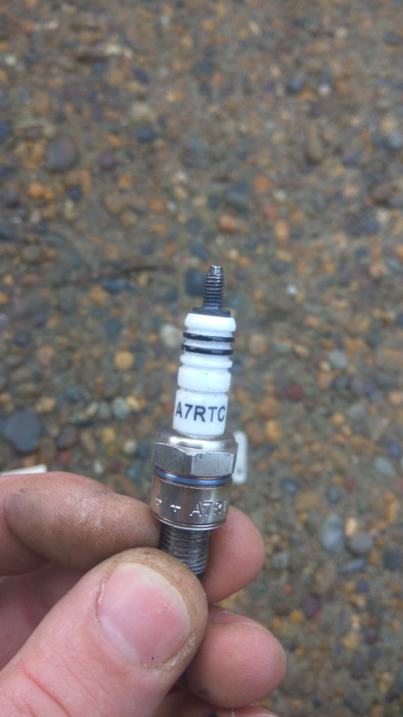

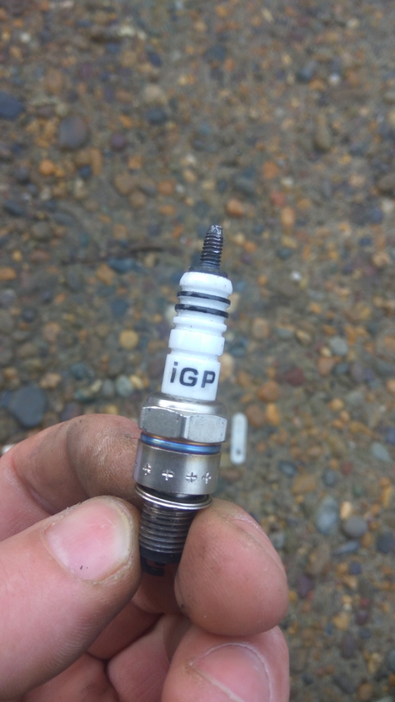

GXΩ писал(а):

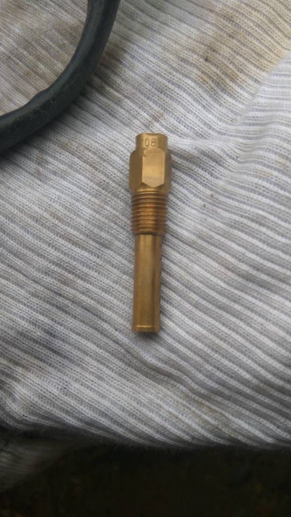

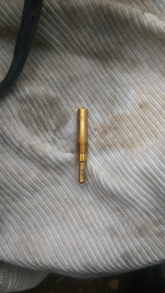

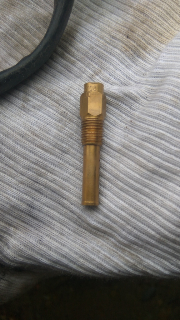

Жиклёры ГДС и ХХ каких номиналов?

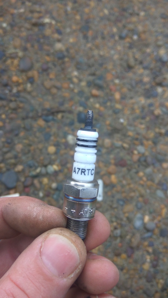

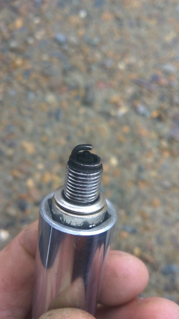

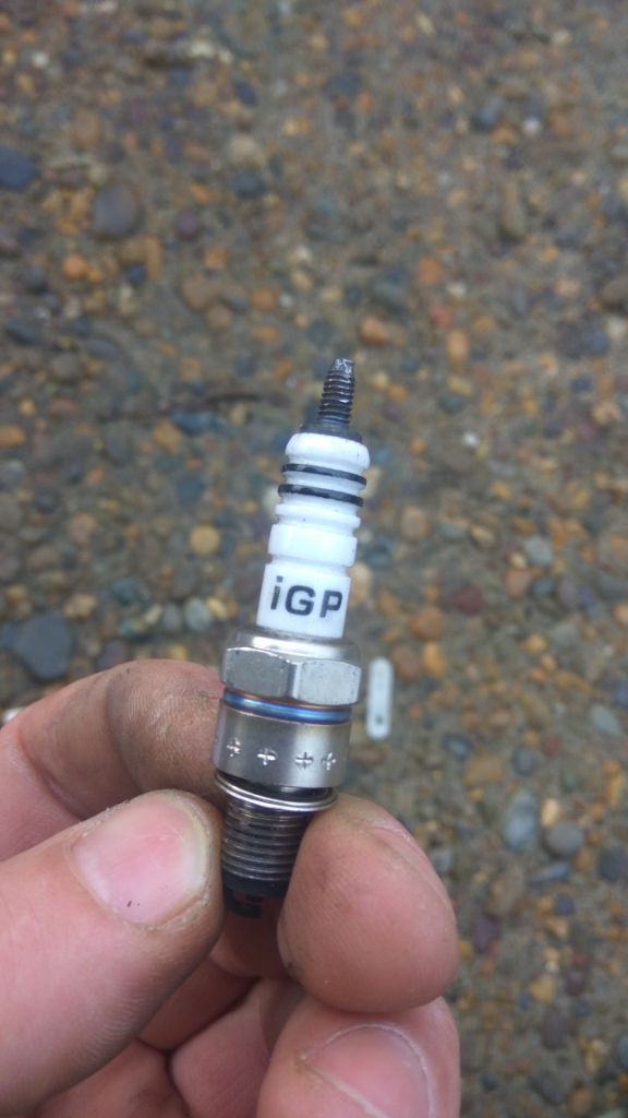

На одном жиклере выбито 33,на другом 108.Он мне уже весь мозг вынес :(Завелся утром замечательно при+1 на улице всю ночь простоял,после сек.10-15 подгазовывая холостые выровнялись,прогрел,эл.клапан работает (теплый) пока доехал по грязи до асфальта а это около 1км никаких проблем небыло,холостые держит,с низов тянет.Сходил в магазин,завелся с пол тычка.Выезжаю на асфальт и вот тебе здрасте он больше 45 не идет,как будто кто за .опу тянет.Проехал так км 4.Выкручиваю свечу и пи.дец,она вся в нагаре :( При этом черного дыма нет,да его вообще не видно на прогретом двигателе.Снял воздушный фильтр,проехал без него ситуация не изменилась,один раз карбюратор вообще стрельнул в обратку.Судя по свече смесь обогащенная,но он не едет,хотя же вроде наоборот переть должен?Или я заблуждаюсь,

СерегаОмакс писал(а):
на другом 108
Смени на 104.
...Судя по свече смесь обогащенная,но он не едет,хотя же вроде наоборот переть должен?Или я заблуждаюсь,
Заблуждаешься. Смесь должна быть оптимальной. Возможно, электроклакпан срабатывает через раз, и когда игла не опускается, ты имеешь мощное обогащение. Проверь надежность контактов, а лучше замени электроклапан.
на другом 108
Смени на 104.
+1 В данном случае можно даже со 102 пробовать и иглу ГДС ещё попробовать опустить.
СерегаОмакс,прошу прощения,эту ветку с начала не читал.Вы,как я понял,свапнули мотор на 157,а о каком карбе идёт речь,с каким диффузором?
... пока доехал по грязи до асфальта а это около 1км никаких проблем не было,холостые держит,с низов тянет. Сходил в магазин, завелся с пол тычка. Выезжаю на асфальт и вот тебе здрасте он больше 45 не идет....
Т.е., пока он сходил в магазин жиклер стал большим? :-D

Да поставил 150куб на раму 50.Карбюратор KEIHIN со стороны фильтра 38мм с противоположной 24.Итак сегодня поменял эл.клапан,снял фильтр,проверил установку зажигания (идеально по меткам)Поставил на место статор 150(стоял 50) писал в другой теме.Эфекта ноль,не набирает скорость хоть ты тресни.

Свечу все равно новую будешь брать, попробуй NGK C5HSA только по размерам проверь, могу с номером слегка ошибиться .)
