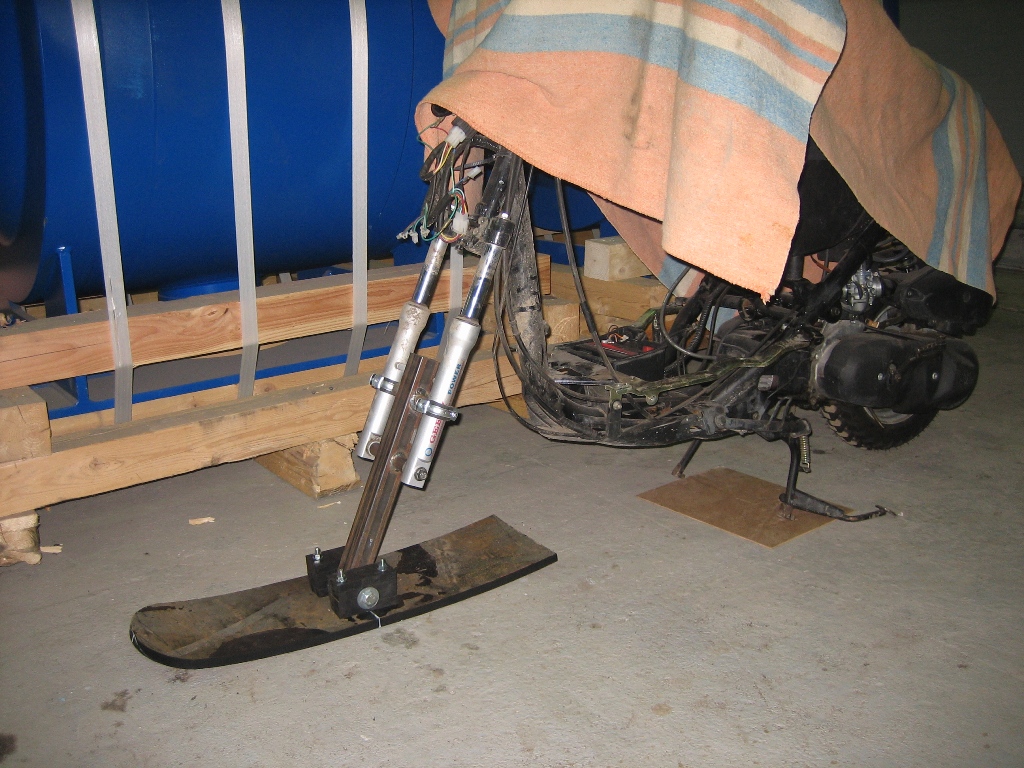

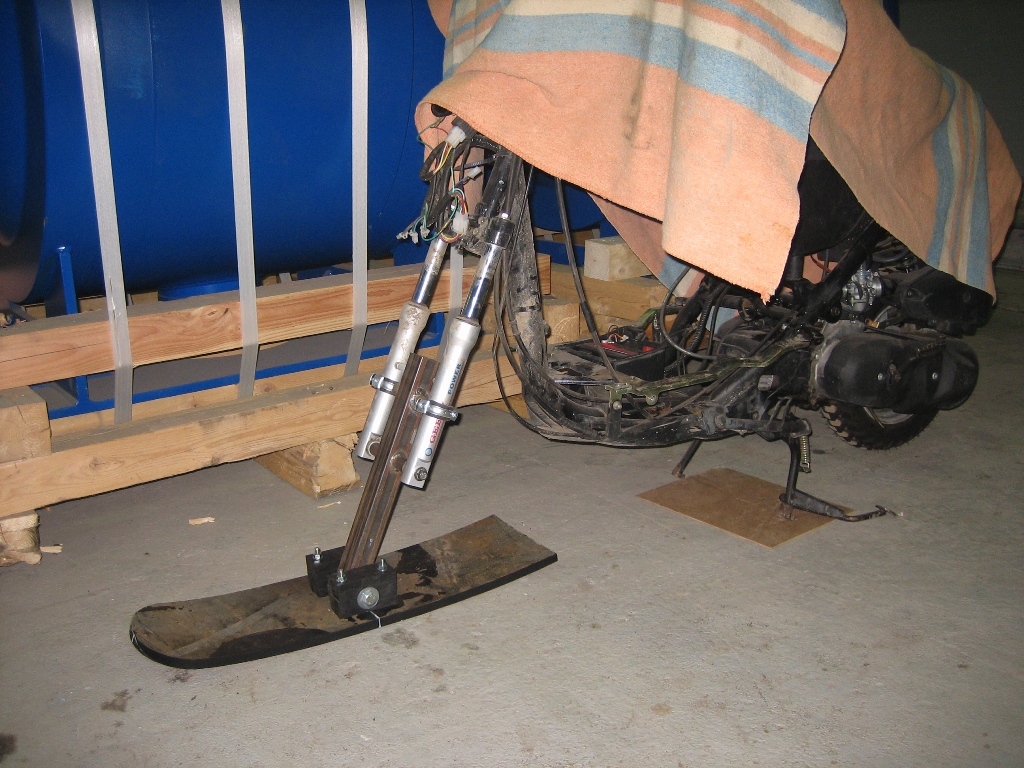

Вот мой вариант.
Ничего нового, просто захотелось и зимой тоже покататься.
Кстати ... от какой до какой точки лучше сделать усиление рамы?
29/12/10 обкатал свое чудо.
Если честно - то едет, то не едет.
Вывод - всеже гусеница рулит ... :005

Сегодня снова пробовал прокатится.
Похоже причина "не езды" кроется в вариаторе или сцеплении.
Прокатился по дороге со снегом в 5-10 см. иногда еле плетется иногда просто пуля ...
Но рулить трудновато. Если попасть колесом в колею - можно и грохнутся.
Короче опыт - есть опыт. Пока поезжу, заодно вариатор настрою ...

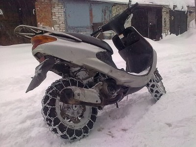

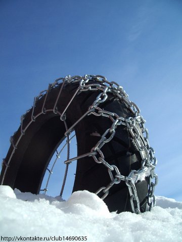

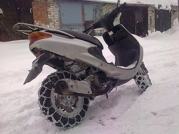

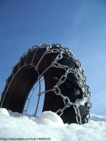

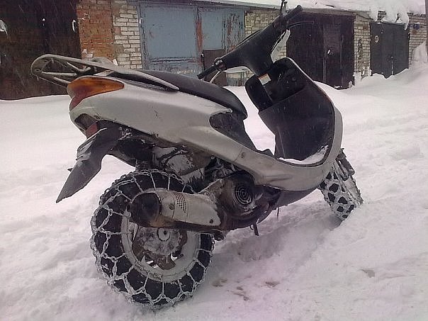

Просмотрев фото сделал на свой скут такие же цепи противоскольжения. Капиталовложения: 20 метров цепи из магазина стройматериалов - 180 грн., трос - 10 грн., зажимы на трос - 6 грн./шт. (8 шт.), проволока, гайки, шайбы - из старых запасов. По времени потратил 3 вечера после работы.
Монтаж на 2 колеса занимает 20-30 мин., демонтаж еще меньше. За месяц експлуатации с цепями наездил около 800 км. Три дня снега не было (оттепель была серьезная - не лужи, а реки), цепи не снимал. На асфальте ездил как на лошади - мелкой рысцой, цепь немного подстерлась. Потом наступили морозы и все эти реки-лужи замерзли в сплошной лед. Автомобилями было страшно ездить. Но с цепями я утром и вечером возил сынишку в детский сад и обратно домой (4,5-5 км со скоростью до 25 км/ч.). Ни единого раза мы не упали и нас не занесло, сцепление с дорогой отличное. Особенно шикарное удовольствие от езды по снегу. Перед Новым годом ездил в лес за елкой. Елку не срубил - но зато наездился вдоволь.

А про самоделку не понял, ты что цепи к троссу крепил проволокой? Оне не разгибается?

ASPetrovich сделал цепи такие же по примеру из контакта! Но тк между покрышкой и движком расстояние 13-14мм, пришлось покупать цепи диаметром прута 3мм ( на переднее поставил 4 мм). Вчера цепь порвалась на заднем колесе :-D
А по поводу сцепления на льду...Чёто как то не особо помоему снег они роют прекрасно но блин на льду они скользят)
Ну так вот теперь собираюсь поставить велосипедные цепи (эти то уж точно хрен сточатся да и лёд они будут дробить)
