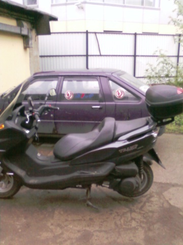

Потратил день, сварил крепеж (цена крепежа под кофр шокирует, если брать от ямахи), покрасил и поставил кофр. Купил Гиви Е340, смутила тема в книженции к нему, загрузка всех кофров 3 кг, всеб не плохо, но мой на 34 литра, а есть и на 47, 3 кг смешно, я в китайский на джвалинге 8 грузил и по пересеченке на рыбалку.
На кофрах если нет в комплекте то желательно самому вырезать из листа лёгкого металла пластинку периметром что б ложилось внутри кофры на дно ровно и до краёв, желательно с парой "стручков" к стенкам для большей фиксации, просверлить пару дыр, и прикрутить к креплению, желательно с резиновой прокладкой, таким образом снизится вибрация, и повысится надёжность и устойчивость кофры на креплении. Это горький опыт моего города: у нас китайцы идут с кофрами но без проклады и в итоге многие не знающие люди доехав до дома получают треснутое или разволившееся днище кофра изза малой площади крепления (две узкие пластинки на ширину головки винта) и вибрации по грунтовке.

Этот кофр быстросъемный, его так низя крепить. А с этой фигней на китайских кофрах стралкивался, вовремя вылечил :-x
