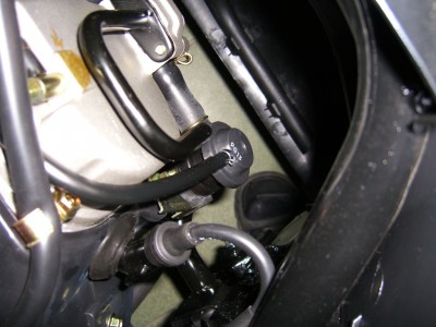

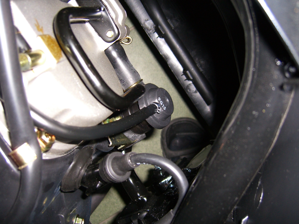

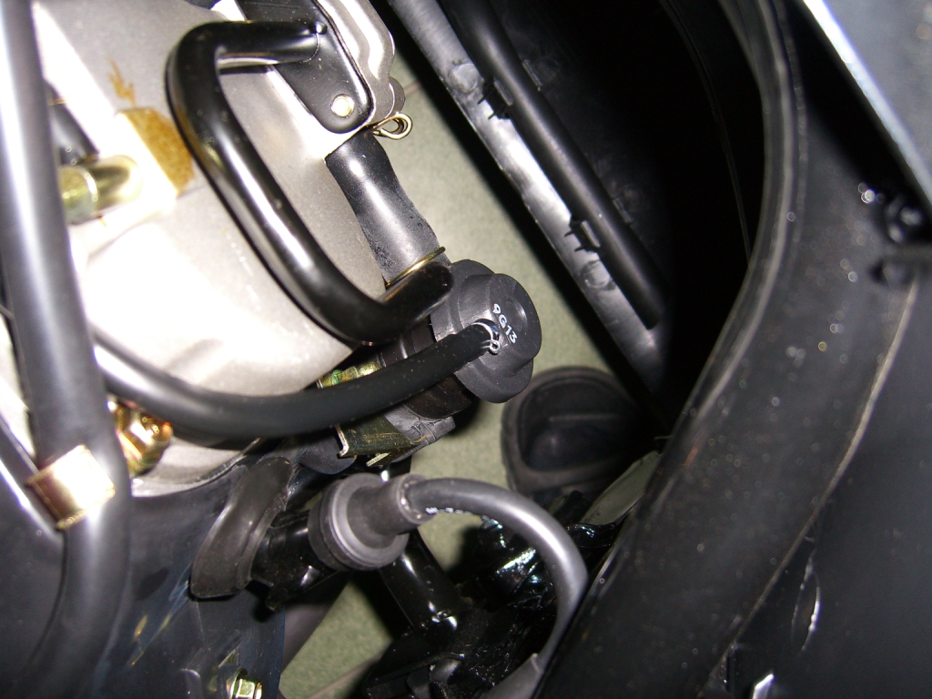

Купил ГЦ с увеличенными клапанами, поставил,а она оказалась немного не такой как у меня была,на новой есть дырочка которой нет на старой... дырочка находится в месте, куда показывают стрелочки... И когда заводишь скутер,из этой дырки звук как будто глушак вообще не стоит.... Почему так? Что не так? Как исправить? Подскажите пожалуйста...

это дырочка на сколько я понял вообще роль не играет) у меня такая же голова, мб звук не оттуда идет?)

Это дырочка для системы снижения СО. У меня с нова стояла-выкинул. Дырку слегка рассверли, нареж резьбу и заверни болт. Можно заварить аргоном. А самый простой способ, обезжирить и залепить колбаской :).. холодной сваркой ..держит нормально.

эту дырку холодной сваркой заварить можно да?

Скорее заклеить.
