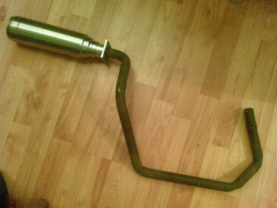

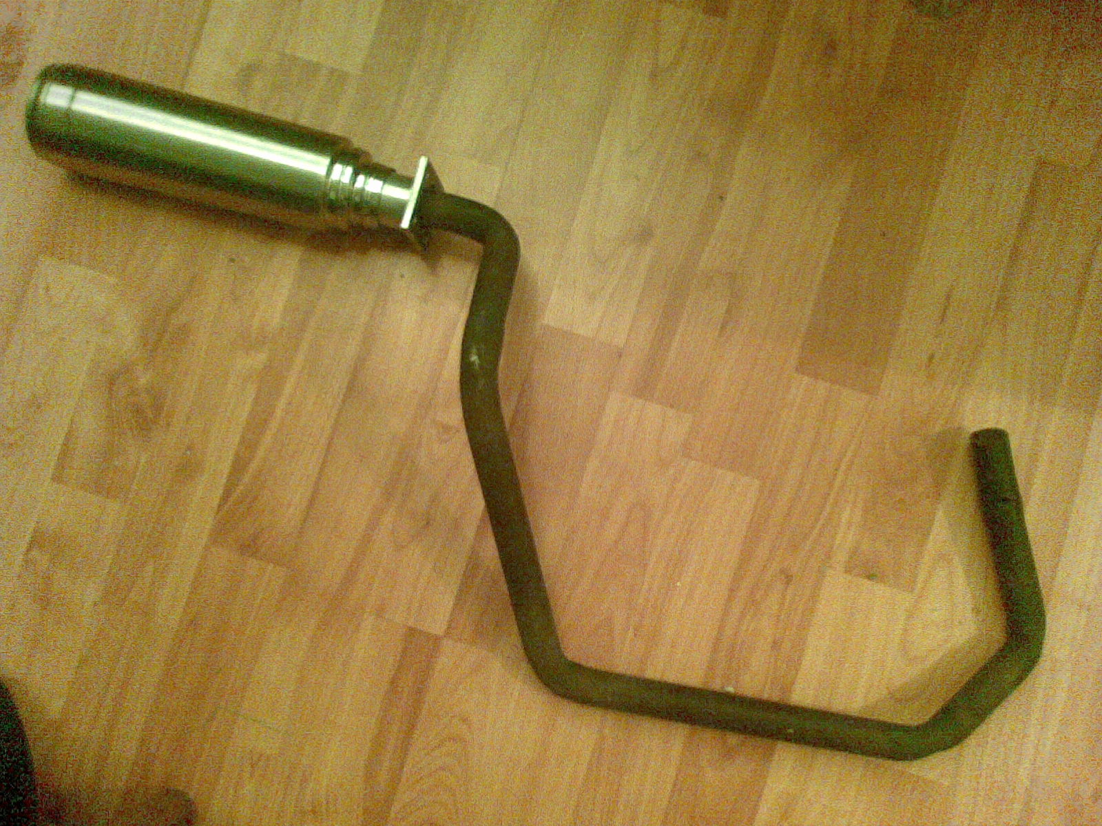

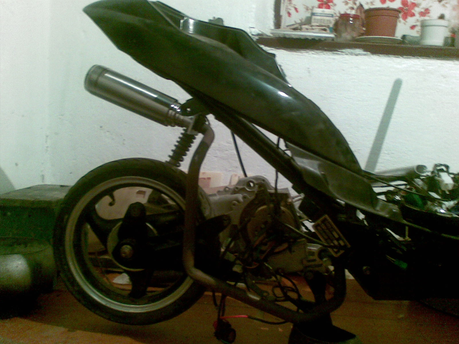

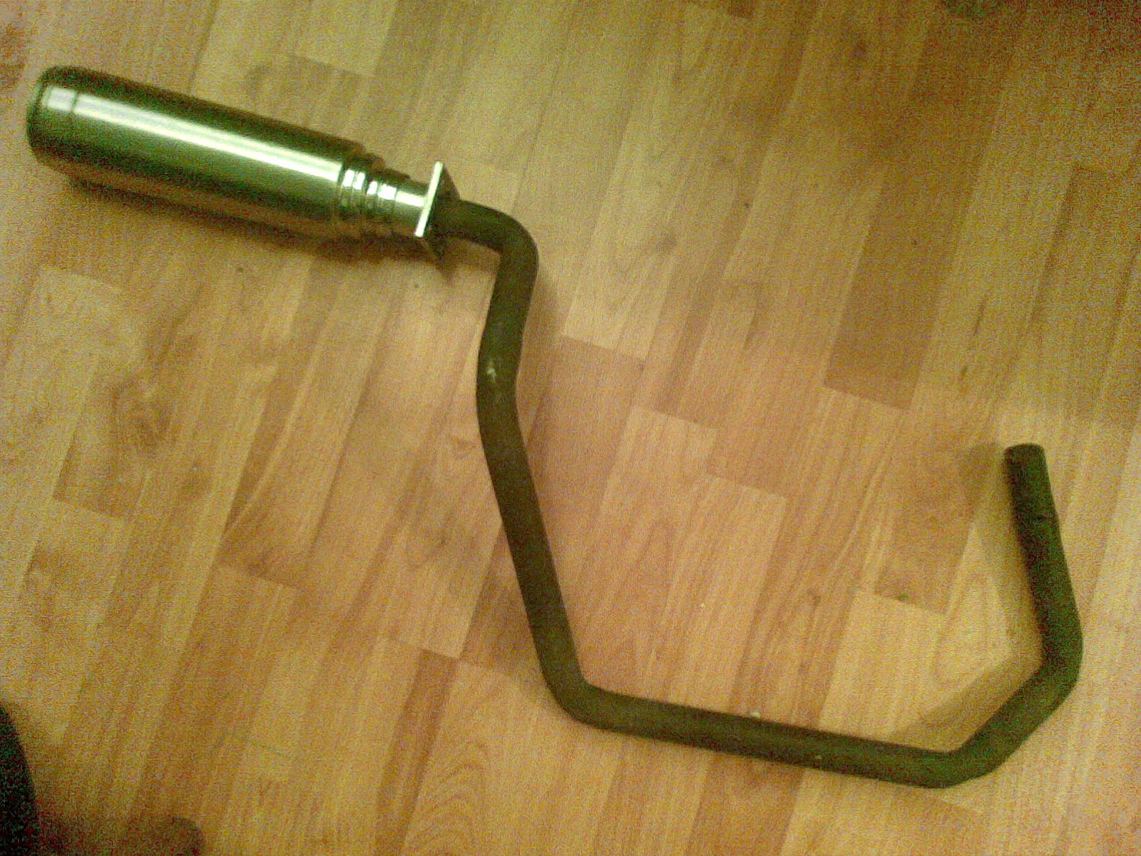

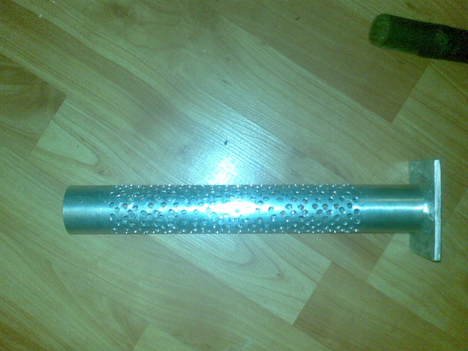

Сори за качество.
15012011_011.jpg [ 481.61 KiB | Просмотров: 4179 ]
15012011_007.jpg [ 350.91 KiB | Просмотров: 4179 ]
15012011_015.jpg [ 467.22 KiB | Просмотров: 4179 ]
15012011_016.jpg [ 281.61 KiB | Просмотров: 4179 ]

 Заголовок сообщения: Re: Удлинение колесной базы\маятника\подрамника\шаталки
СообщениеДобавлено: 17 Jan 2011, 21:28
Сообщений: 283
За статью 2-й степени (1)
Скутер: Tornado 139qmb
Молодец!!Отлично получилось!!! :002 *THUMBS UP*
Глушитель прямоток?
СообщениеДобавлено: 17 Jan 2011, 21:30
Сообщений: 283

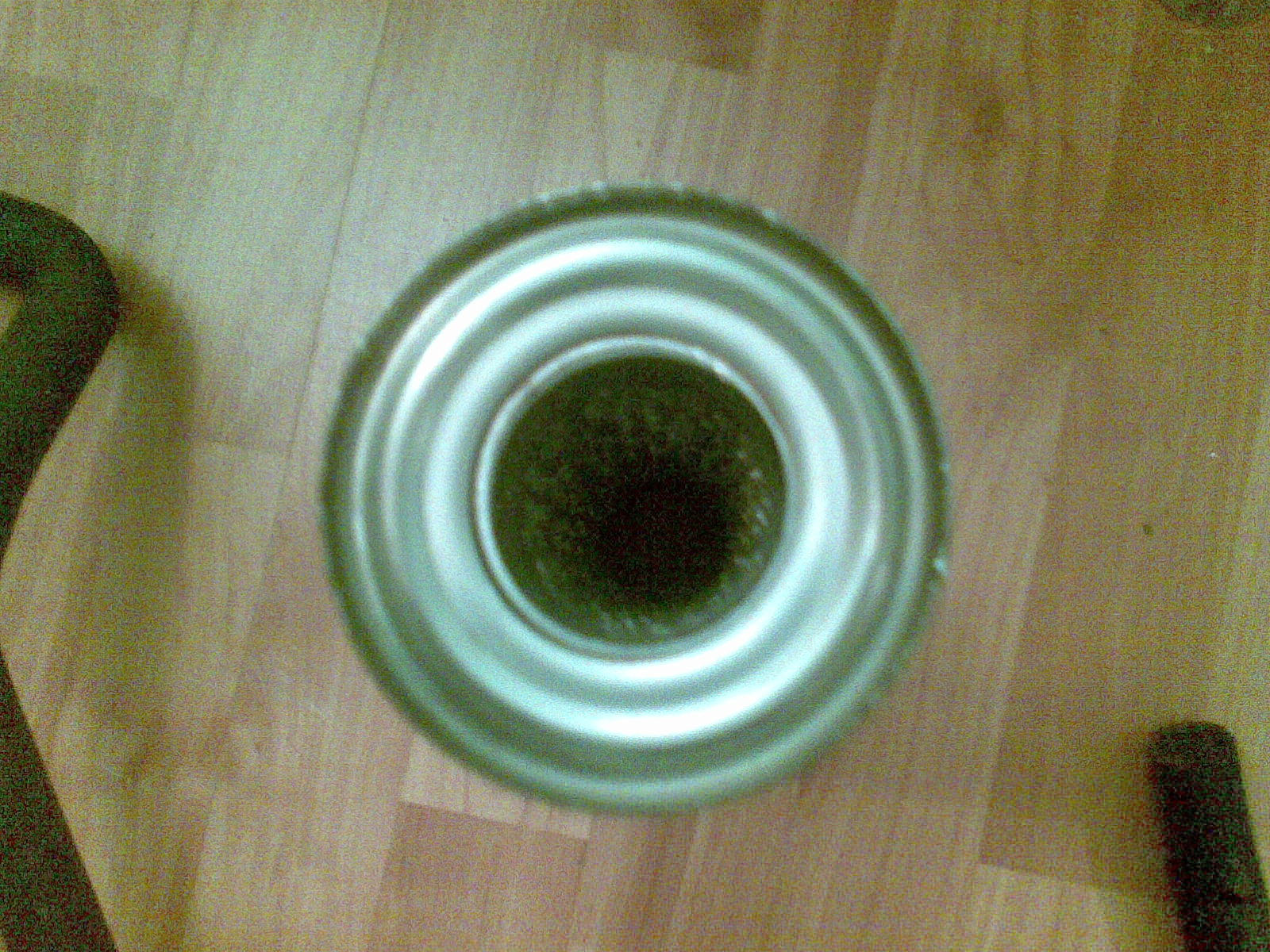

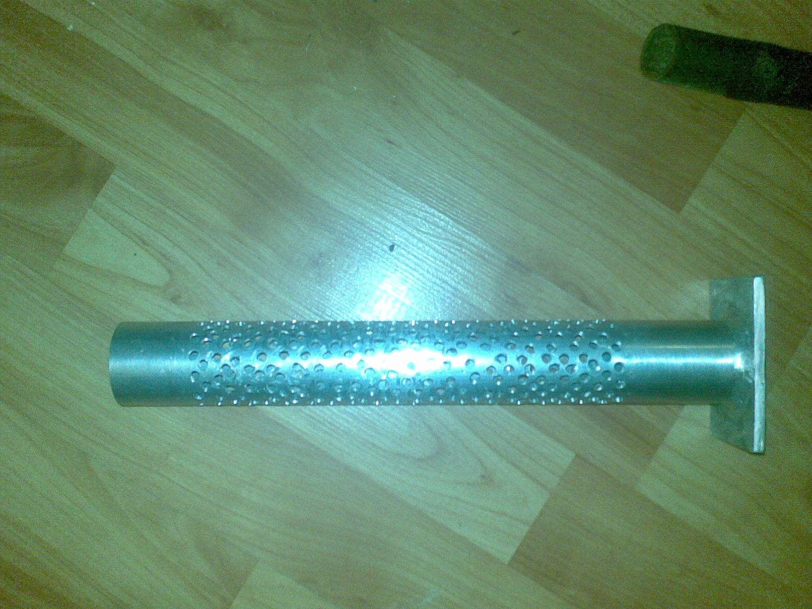

ой,вторую фотку проглядел,извиняюсь...А банку где брал?
СообщениеДобавлено: 17 Jan 2011, 22:21
Зарегистрирован: 04 Dec 2010, 05:00
Сообщений: 264
Откуда: Бердянск
Скутер: Stinger FIROS
Стаж: Динамичный

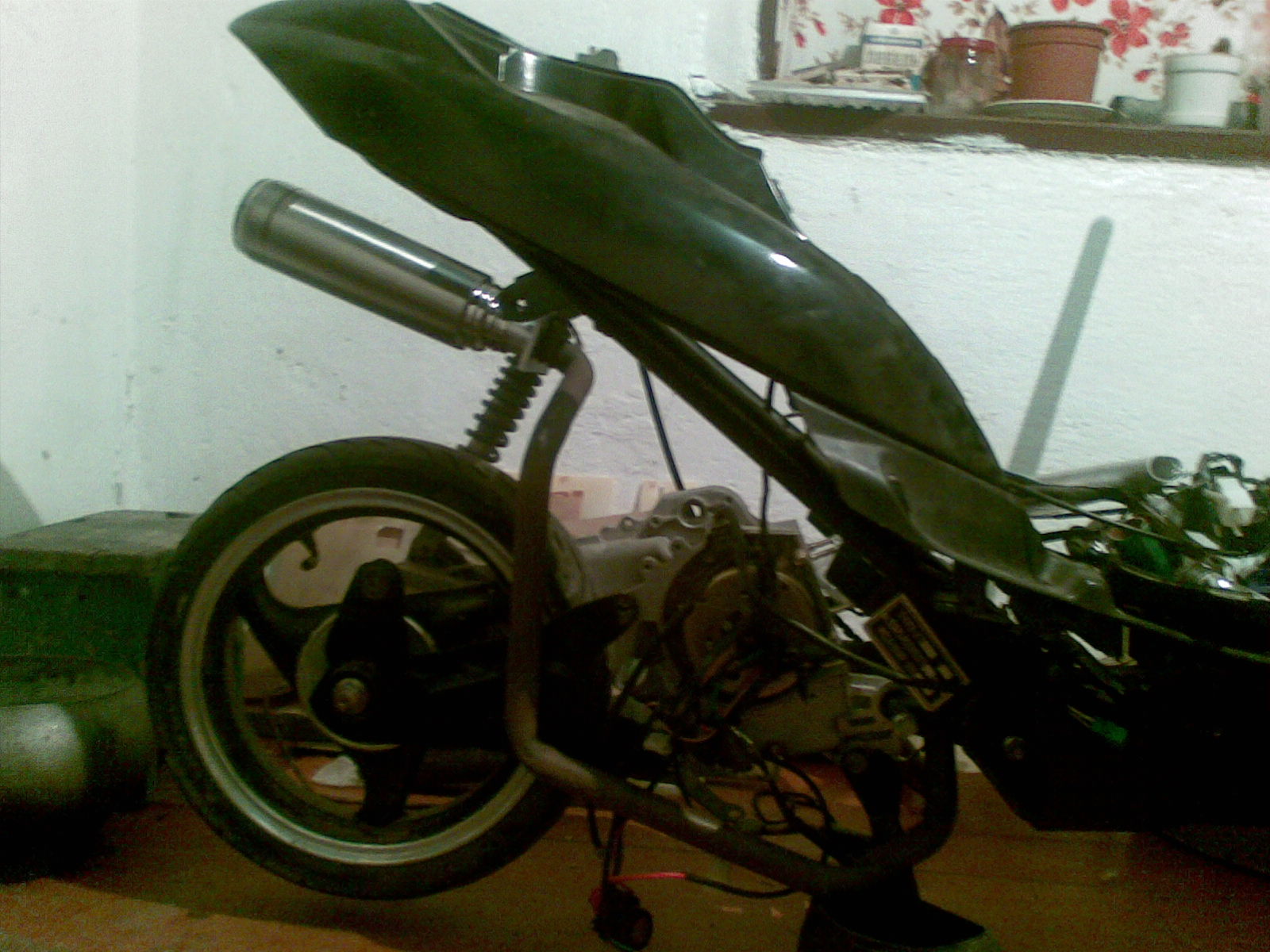

банку делал сам, осталось доделать крепления (всё держалось на хомутах + цпг снята, поетому смотритса немного криво)
СообщениеДобавлено: 18 Jan 2011, 02:16
Сообщений: 882
Откуда: Урал.екат.втчм
S.T.
cтранная схема,двигатель веть амортизирует,у тебя калено глушителя разве подвижное? цпг меняет свое положение на каждой кочке..а рама нет..
как у тебя все это будет работать? оборвет веть шпильки на первой кочке
*DONT_KNOW* *DONT_KNOW* *DONT_KNOW*
СообщениеДобавлено: 18 Jan 2011, 10:12
Сообщений: 264
Откуда: Бердянск
Стаж: Динамичный
конструкция получилась легче стокового глушителя, крепить буду на теже места что и глушитель, позже может заменю на гофру
СообщениеДобавлено: 18 Jan 2011, 18:05
Сообщений: 495
Откуда: Екатеринбург
Стаж: с 23 июня 2009г.
Ставь сразу гофру! У тебя шпильки с головки с мясом вырвет!!!
Мы с EkaT_Resp.POMA уже не раз мозговали над подобными переходами - стопудово нужен ГИБКИЙ переход!
И как можно ближе к двигателю...
