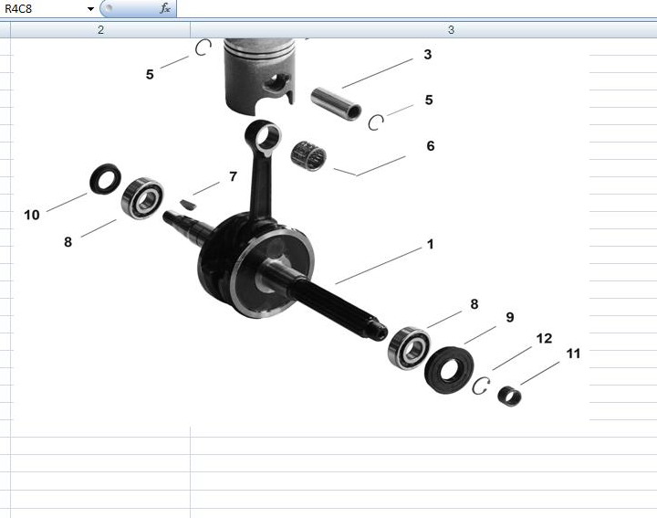

В общем, разобрали сегодня с друзьями мой движок, но половинить не стали, так как коленвал на удивление легко крутился. Стали постепенно собирать и выявили две неисправности: 1. пластиковая хрень, крутящая маслонасос, немного заедала (исправлено). 2. утеряна втулка, которая надевается на цапфу колена внутри бендикса.
Второе меня особенно огорчило, так как втулка эта калёная, скорее всего. И к тому же особого размера. Короче, я в печали. Как она называется, и где брать - хз. Выточить можно, но тяжело будет подгонять по высоте, так как там разница в микронах. 11 числа снова собираемся, будем кумекать. А, и горшок надо заменить - выпавшее кольцо всё-таки его сильно проточило.

Деталь под номером 11 я так понимаю?

да, это она.

Могу штангелем померять точно, у меня движок пока разобранный стоит,если есть возможность-выточить,металл там обычный,никакой не каленный,просто распорная втулка.

Вот такой размер нашел в сети,совпадает с размерами втулки на моем движке , внктренний диаметр 16 мм., наружка 21 мм., высота 13.6 мм.
продается отдельно вроде http://www.mzshop.ru/catalog/mz_k_tacti ... 16kh2.html
http://yandex.ru/yandsearch?text=15214G ... 7597&lr=37
Если точить-то по наружнему диаметру поверхность почище надо обработать,там сальник работает,ну и торцы чтоб парралельны друг другу были и перпендикулярны оси втулки.Для токаря ничего сложного нет.
