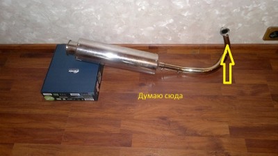

Тема на самом деле уже замусолена, но есть ещё вариант. Так делали дополнительный бак для снегохода. Взяли "сосок" от без камерного скутера с "кривой" трубкой, просверлили отверстие на 24мм. (точно не помню) и с большим усилием на авиационный "баковый" клей "защелкнули" на место. Два сезона эксплуатации, даже не "потеет". Сами ребята из Красноярска клей "нашли" на каком то заводе. Я давно видел такой клей в "Хобби центре", правда не знаю есть сейчас или нет. На этом тему возвротки пока приостановим, как сделаю, отпишу и фотки выложу.

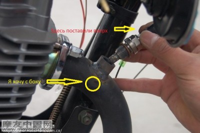

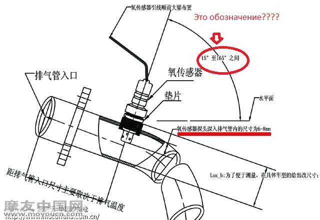

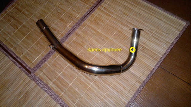

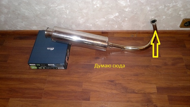

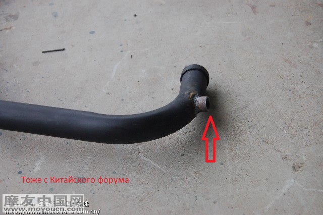

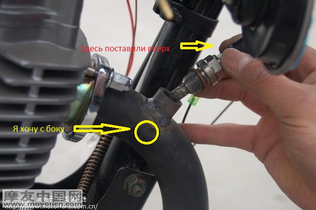

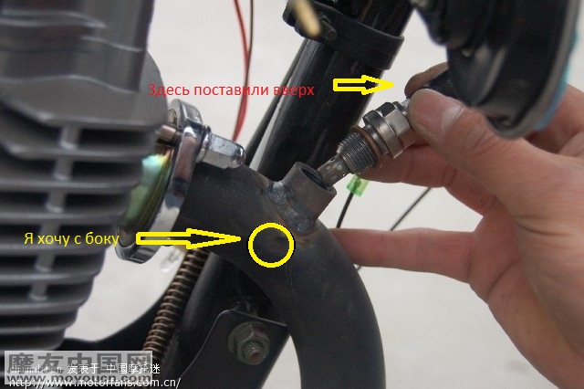

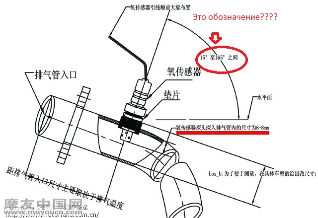

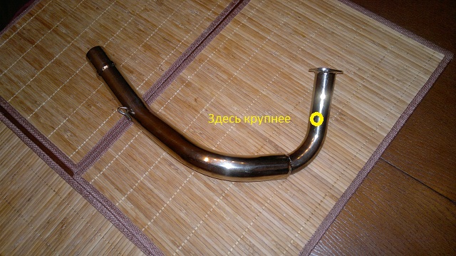

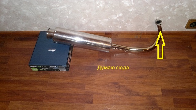

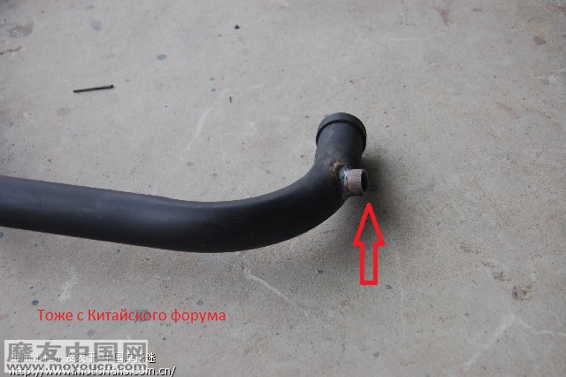

Теперь предлагаю обсудить вариант "врезки" датчика кислорода в приёмную трубу. Информацию и картинки (уже сделанного) брал с Китайского форума, переводил Гуглом. В результате мало "понятной" информации. На первой картинке обозначен какой то "угол" а вот относительно чего. Я не понял. Вопрос в следующем? Есть ли принципиальная разница куда врезать ДК или нет. И какая у него функция, "диагностирующая" скорее всего. Я не думаю, что "дожига". 4-я фотка моего глушителя, "блестит" как ....... :-D но я сомневаюсь, что он из нержавеки, а то опять проблема со сваркой. ДК думаю врезать с боку, горизонтально, что бы травой или ветками провод не оборвать. Пока вроде все, что думаете?

Кислородник ставиться для того, чтобы "мозги" могли держать оптимальный состав рабоче смеси, опираясь на показания самого кислородника.
Про это я в курсе. Точнее говоря он определяет сколько % топлива не сгорело и после дает сигнал на "блок" обеднить или обогатить подаваемую смесь. Вопрос прост? Принципиально, куда его врезать или нет?
