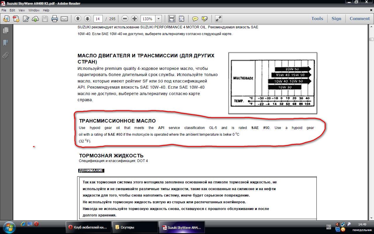

Смотрю я на характеристики движка, который, как думается, является аналогом того, что установлено на кафенеро http://www.minarelli.com/pdfeng/yp250.pdf и не понимаю - почему в трансмиссию льют то же масло, что в мотор (10W30)? Это правильно?

В ещё более кубатурных (Скай 400) тоже льют моторное масло в редуктор. И ничего.

По поводу масла в редуктор ская и пр. Кто какое хочет, тот такое и льет. Я лью гипоидное 80w90. Едит нормально. С японии сливал очень жидкое было. Похоже на моторное.

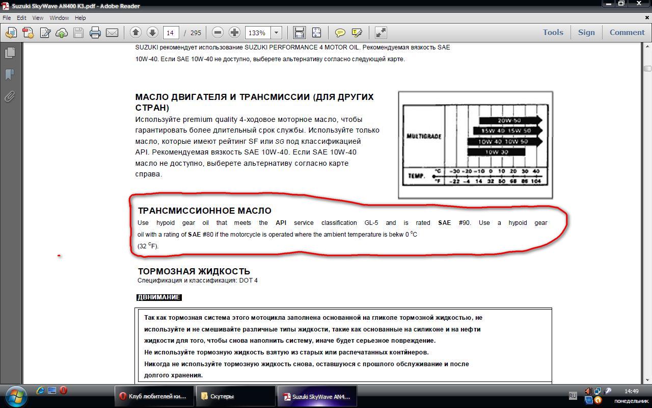

Всё правильно. Можно применять как моторное, так и трансмиссионное масло. В мануале это чётко чёрным по-английски написано. Но читать никто не хочет. Даже наши доморощенные переводчики не удосужились сделать в этой части перевод (выделено красным). А спор на эту тему продолжается годами.
Трансмиссионное масло.JPG [ 135.79 KiB | Просмотров: 5880 ]
