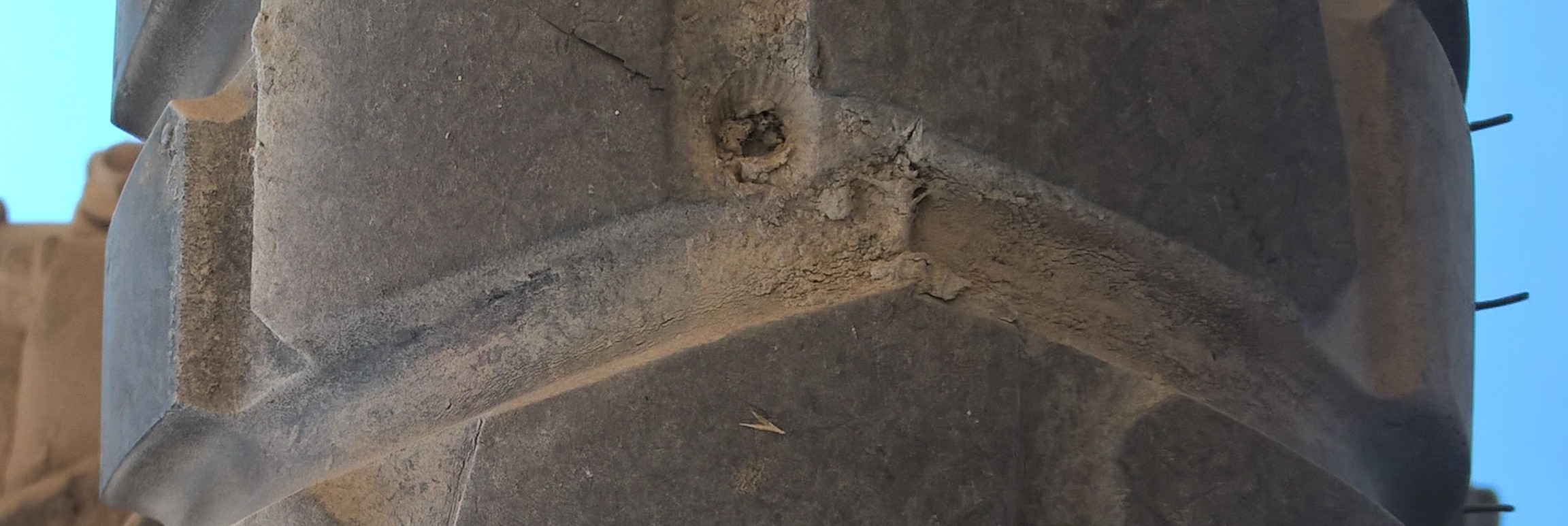

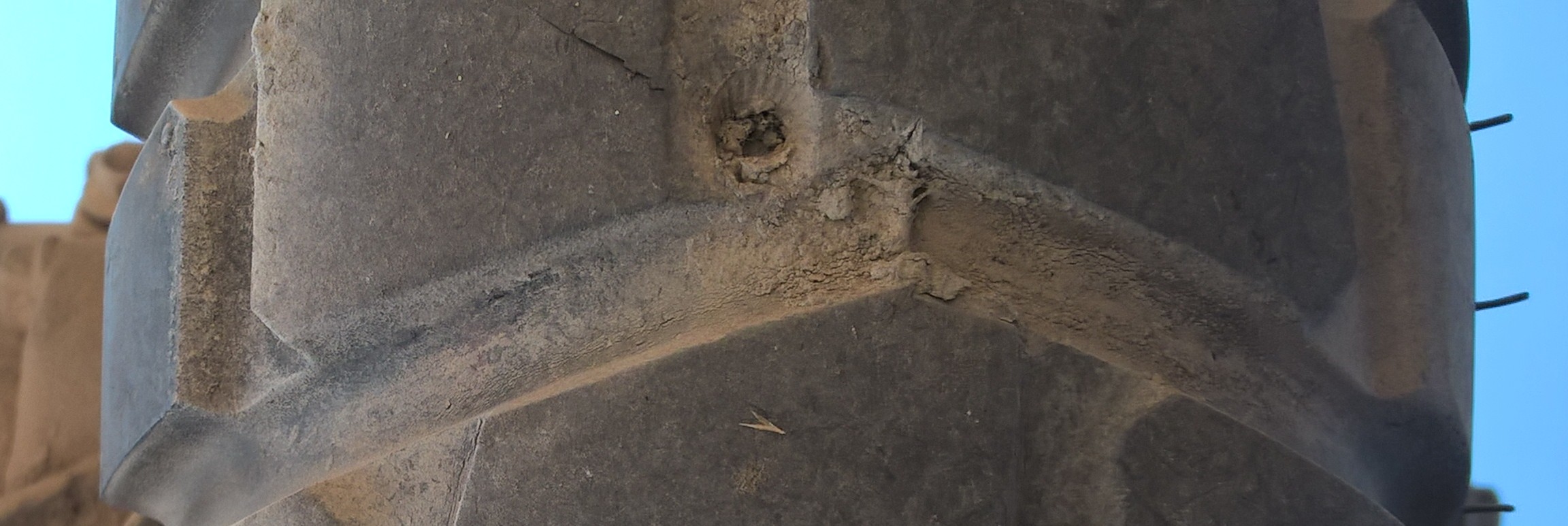

Доехал. Искать место в темноте то еще шоу. Потыкавшись по кемпингам а темноте, просто встал на пляже.Изображение
Сейчас пойду изучать что тут и как. Скутер молодец, с коммуникатором непонятно, главное работал же 8т до этого.
Но это можно простить, во первых умер он в городе и что самое смешное за два дома до мото магазина. Ну а дырка как дырка 4мм
WP_20160803_09_33_19_Pro.jpg [ 389.58 KiB | Просмотров: 5013 ]
 Заголовок сообщения: Re: К морю 2016
СообщениеДобавлено: 03 Aug 2016, 11:12
Эта дырка жгутами - заделывается.
Обмазываешь ее клеем, прям снаружи, потом пихаешь пропихиватель без жгута неск. раз, чтобы дырка клеем промазалась. Потом кусок жгута складываешь вдвое, обливаешь клеем, и пихаешь его в дырку, можно даже не пропихивателем а просто куском проволоки, петлей вперед. Петля жгута должна быть внутри шины, а снаружи будут торчать 2 конца. Если надо, тут же, таким же макаром, впихиваешь ещё один двойной сложенный жгут. Чтобы первый жгут не пропихнулся внутрь во время пропихивания второго жгута, держишь его за концы.
Так можно много жгутов напихать.
Накачиваешь, если получилось - только тогда, не раньше, отрезаешь лишние концы.
Клея расходуется много, штатный из набора уходит влёт, я юзаю большой тюбик Момента.
Блин, я-то думал, гвоздь, которым рельсы к шпалам прибивают, а тут....
