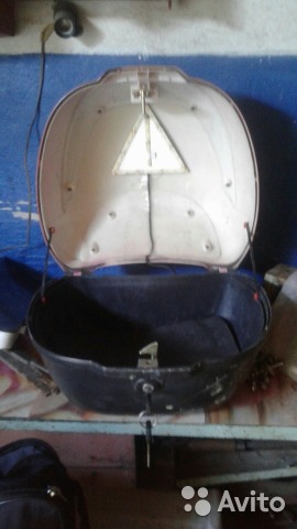

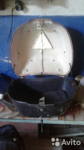

И к нему впридачу дали кофр, опять запертый, внутри что-то есть, и без ключа вообще. Кофр стелсовский.
Как его грамотно открыть, не ломая замок? Очень желательно фото запирающего механизма, чтоб понятно было куда давить или жать.
Интересно же, что внутри. :)
 Заголовок сообщения: Re: А я опять цкутор купил
СообщениеДобавлено: 01 Sep 2016, 22:08
:-o Не думал, что на тебя тема от прекращении ввоза скутеров в рф так подействует :-o
*JOKINGLY*

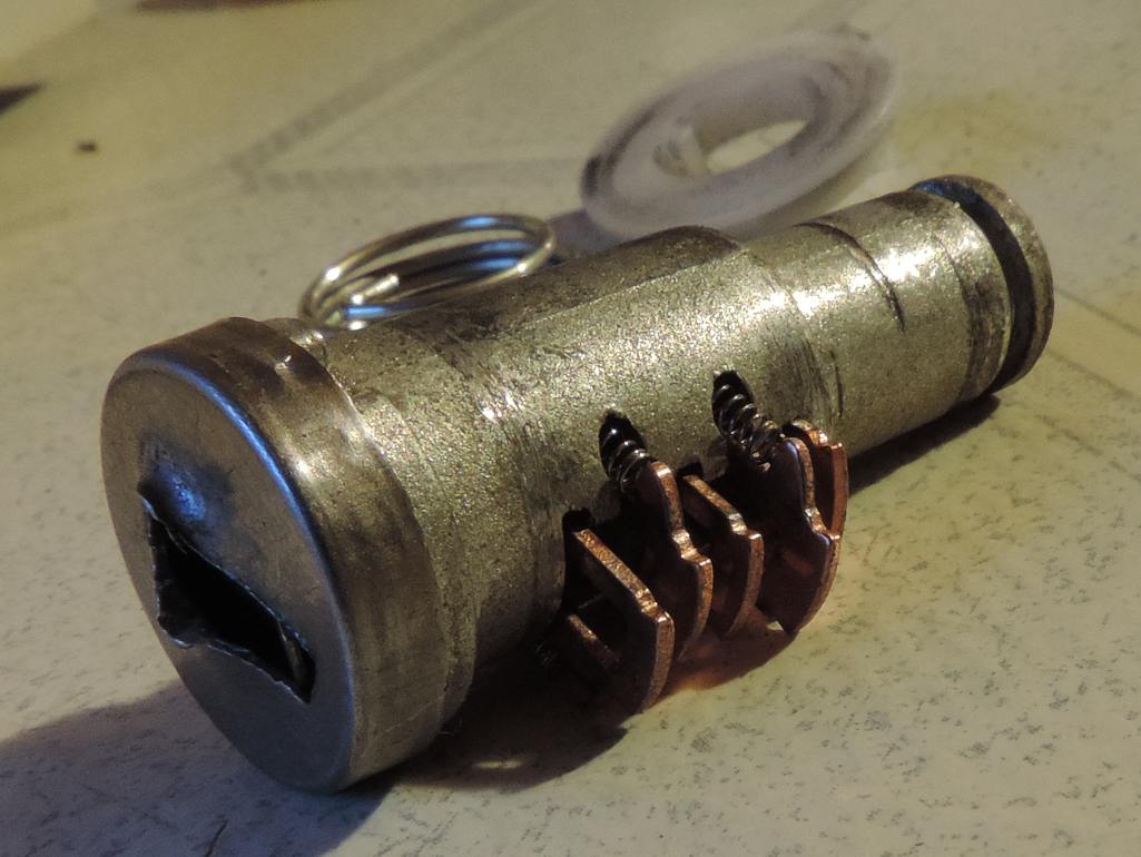

Ну фото ты врядли найдешь. Т.к. кофр стелс -> дешевый -> замок примитивное уг -> бери скрепку или шпильку и вперёд *THUMBS UP*
СообщениеДобавлено: 01 Sep 2016, 23:04

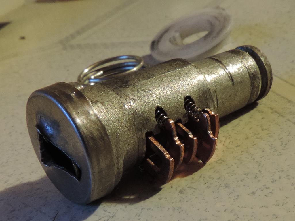

А вот нагуглил! Ибо верю в лучшее. :)
2827260518.jpg [ 29.76 KiB | Просмотров: 4997 ]
Открылся сдвигом крышки вбок.
Замок с пятью сувальдами
цкутор.jpg [ 80.43 KiB | Просмотров: 4997 ]
Нет щас ключа такого профиля, а вообще тут вставляется ключ и подгоняется к сувальдам. Либо сувальды подпиливаются под вырезы ключа.
Тут всё, как-нить сделаю, эта проблема решена. Можно и в металлоремонт замок отдать, чтоб к нему ключ сделали, но в нормальный, где разбираются в замках.

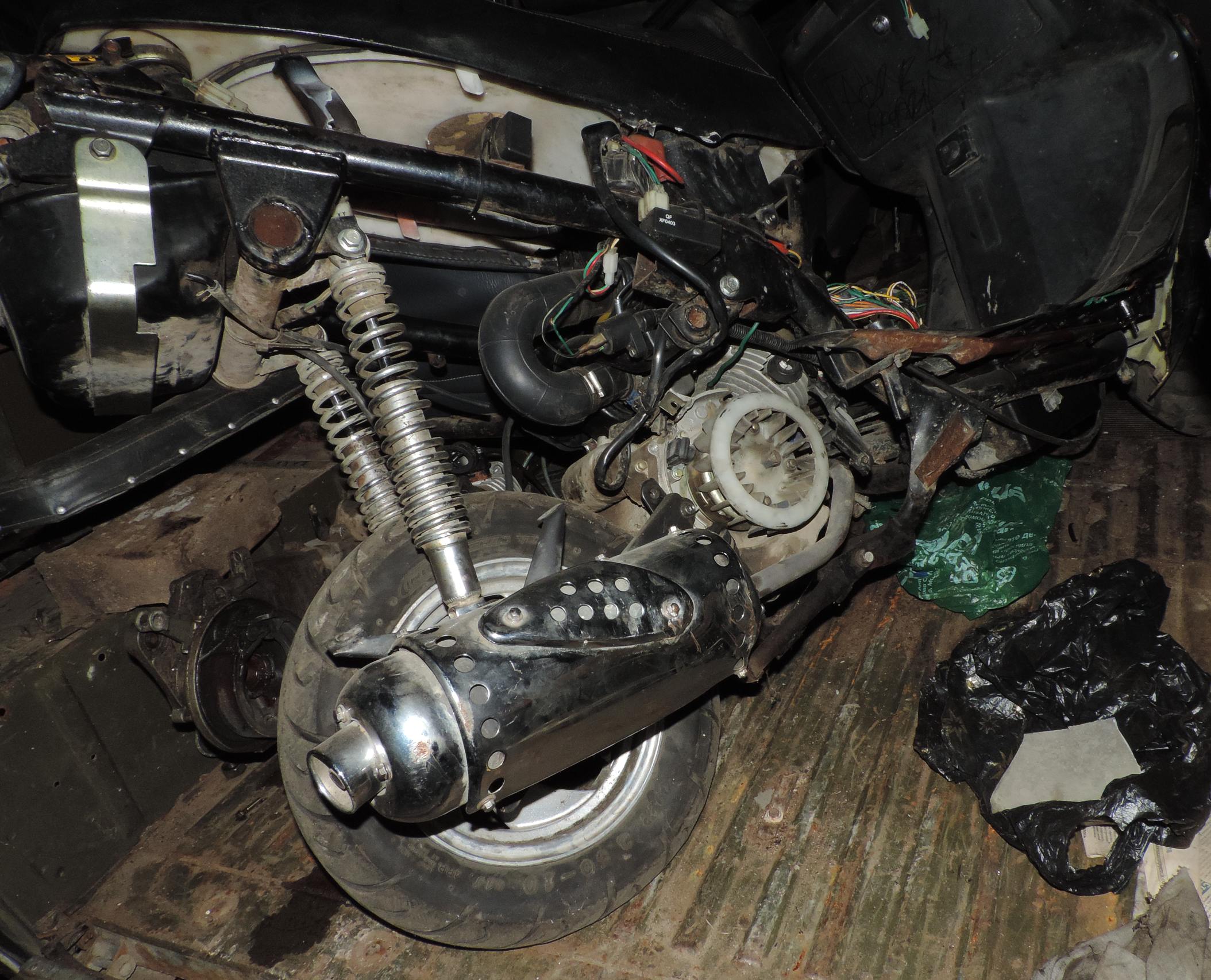

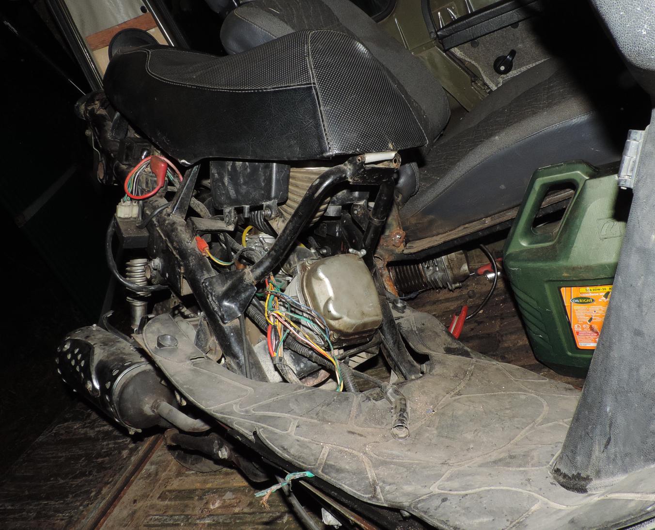

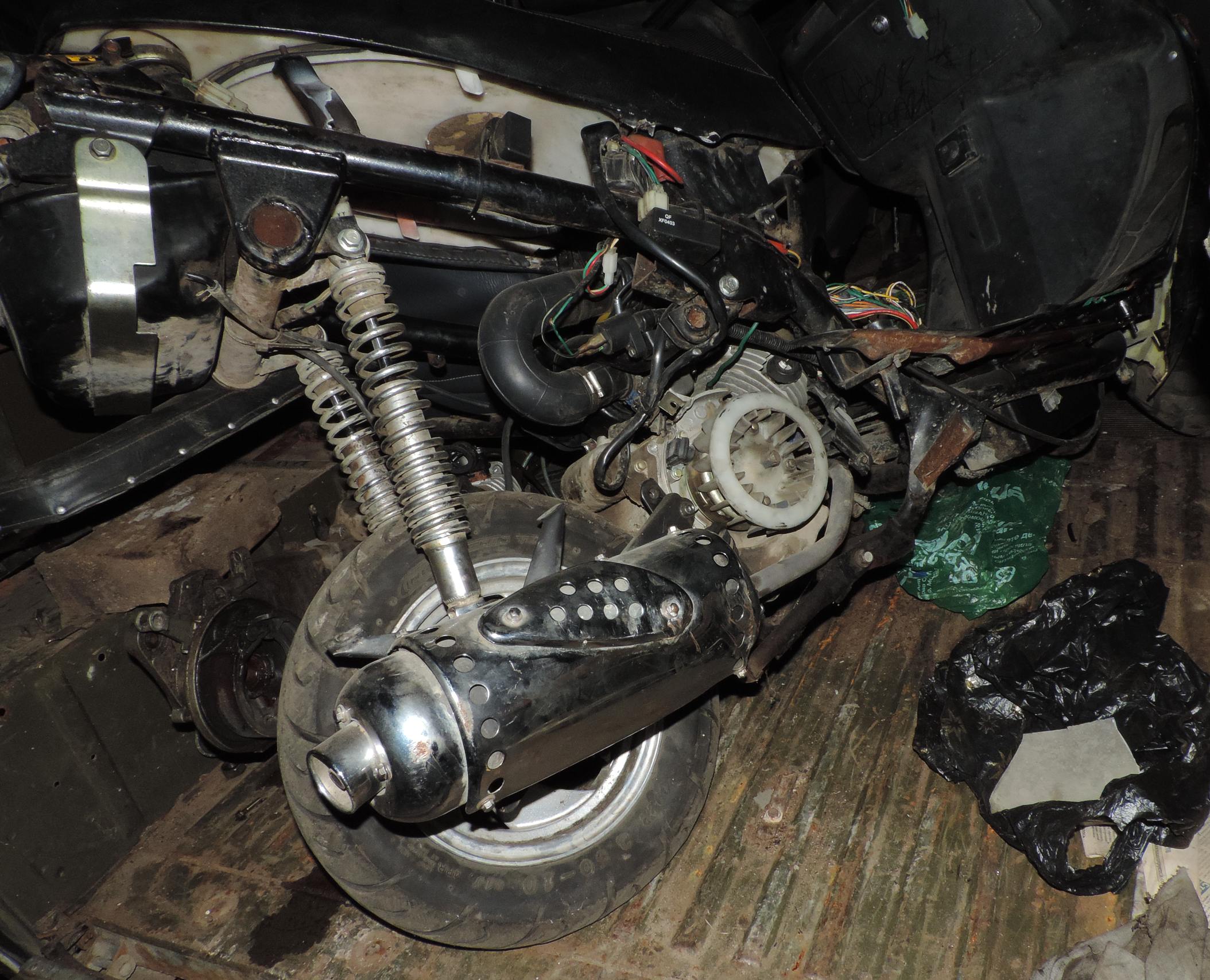

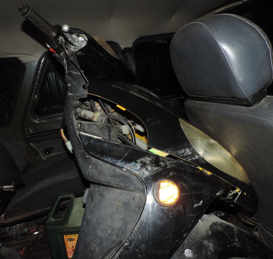

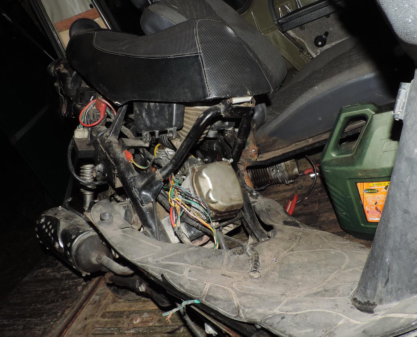

Этот скутер 2004 г.в. и называется QINGQI. :-o :-D (да-да, я тоже пытался это выговорить :-D )
Выгружать завтра буду, пока он в машине. Но это не копия кобры.
Рама совсем не такая.
