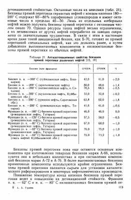

Alwert писал(а):
Ведь ОАО «Мозырский НПЗ» - это ж почти SHELL. Там такая "технологичность"...
А если данные по Шеллу найду? Опять что-нибудь не устроит? Ты уж тогда сам скажи, где искать этот волшебный 95-й прямогон... может приснилось?
Вот это докажи, плиз
Alwert писал(а):
P.s. Давно за рубежом получают прямогонный 95
Уверенный тон не поможет. Ссылки, скрины и т.п.
Пока же дело с прямогоном обстоит так:
093058171205255229135200072053191135105057178220.png [ 78.09 KiB | Просмотров: 3449 ]
