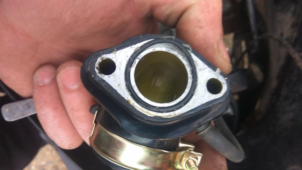

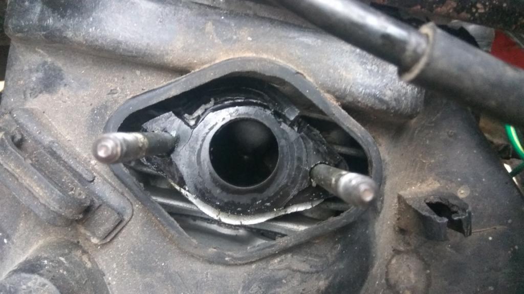

Впуск герметичен?
Вот тут что-то нарыл,текстолитовая прокладка лопнула и была в бензине,резиновые кольца от бензина разлезлись :( На лицо не герметичность впуска :(

Интересно, этот вакумный шланчик на фотке случайно не к кранику бензобака идет ?

Тогда сними его с патрубка, но оставь одетым на краник бака, засунь в рот и СОСИ потом написать не забудь - что во рту ?
