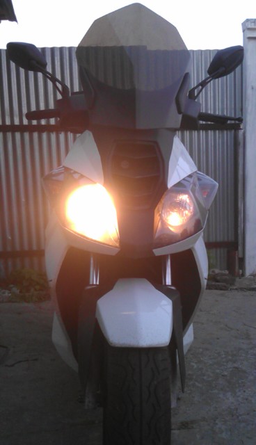

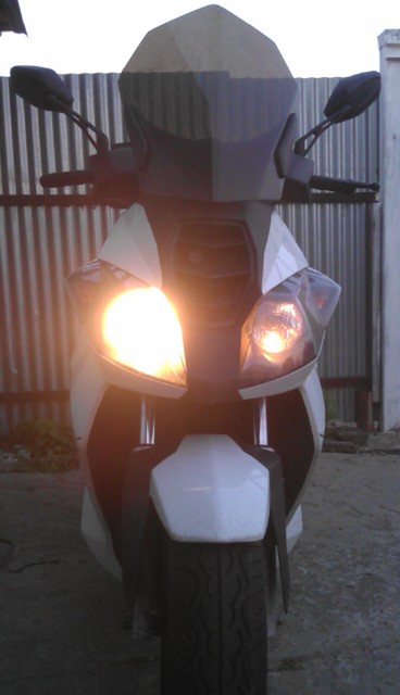

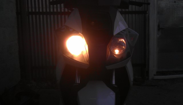

как и говорилось ранее ксенон наше все,особенно с глазенками ангела,хрен с ним даже не линзованного.

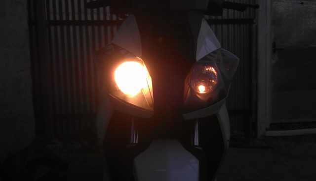

IMAG04101874180465.jpg [ 31.34 KiB | Просмотров: 4539 ]

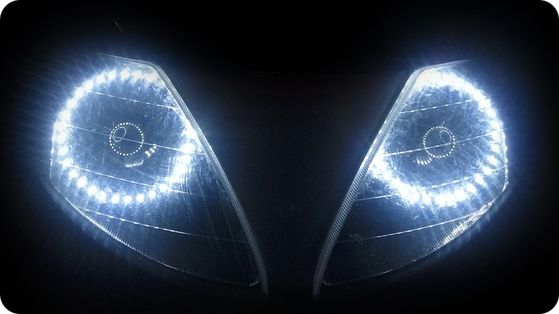

чувствуете разницу
z_nwWV6FxPE.jpg [ 22.68 KiB | Просмотров: 4537 ]
